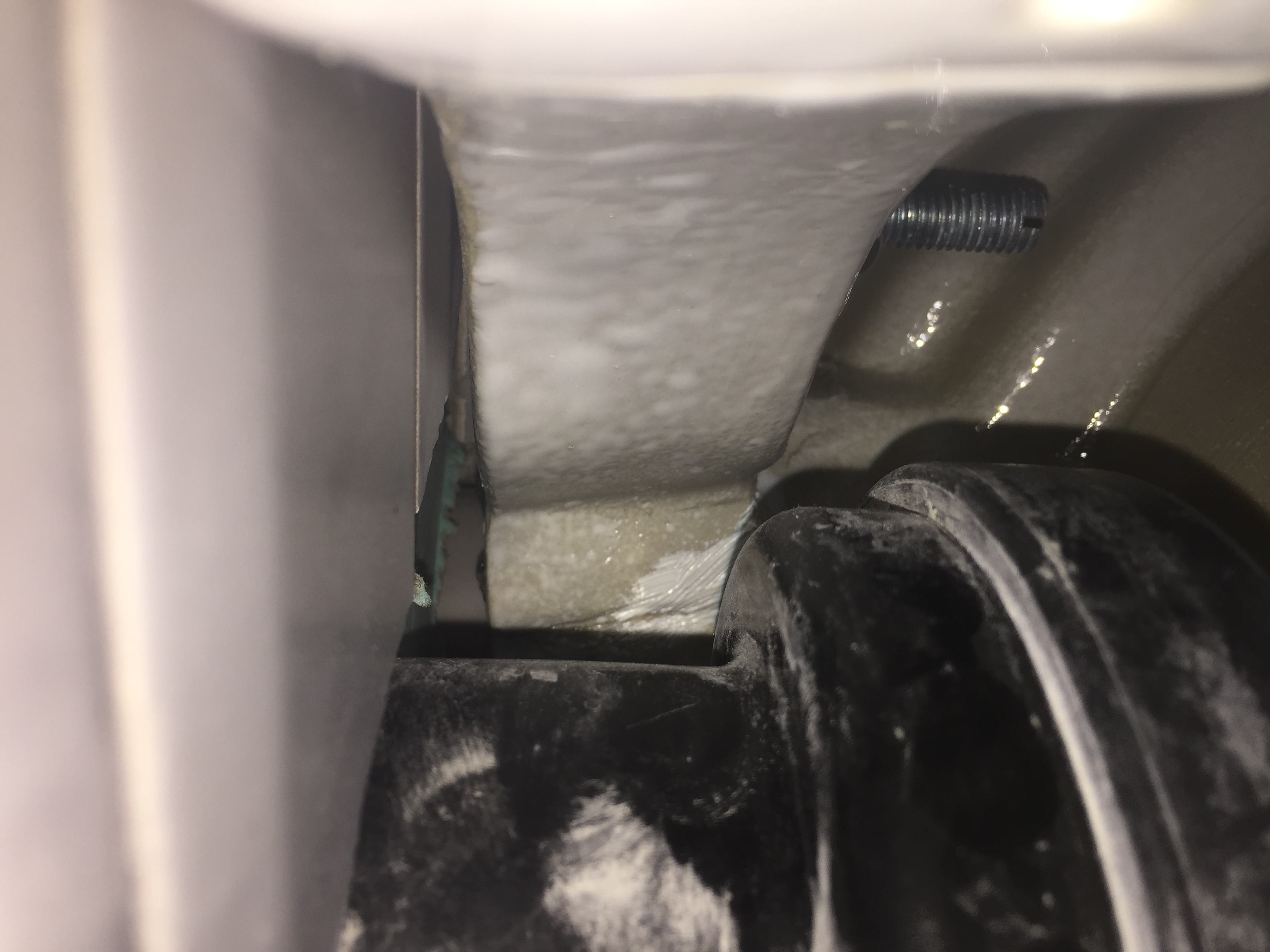

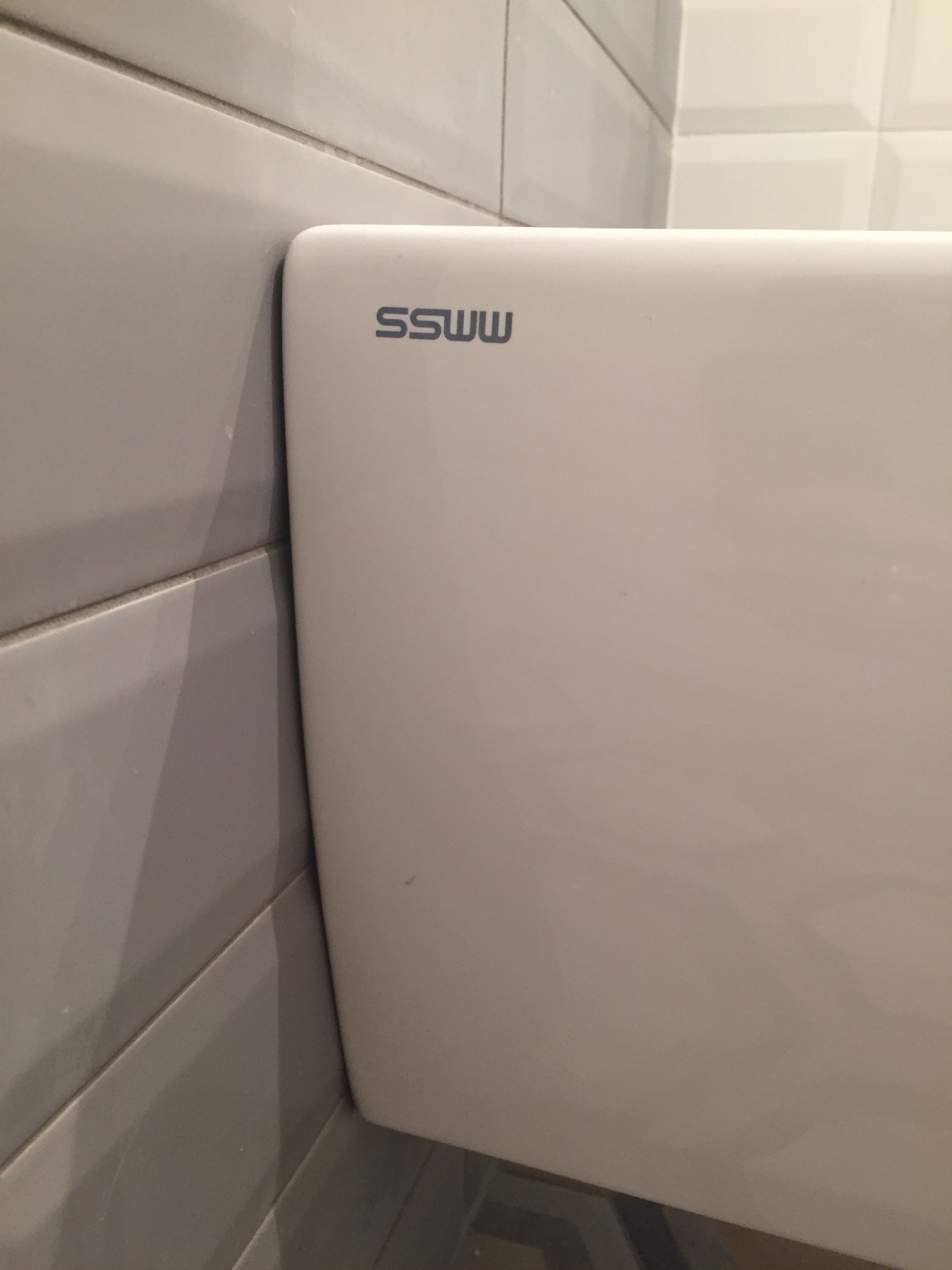

Унитаз висит, не знаю помогут ли эти фото

jekasus, если законтрили изнутри - режем шпильку и наращиваем с помощью удлинённой гайки наверное.

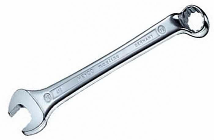

Анна279, ах вон оно как. «Мастер» гайки от руки накрутил. Надо снять унитаз, вкрутить шпильки глубже сантиметра на два и после установки пробовать затягивать гайку вот таким ключом (с 12-гранным «кольцом», чтобы шаг перестановки был малым):
Или торцевой головкой + ручкой-трещёткой с мелким шагом типа Ombra или Jonnesway. В общем вопрос подбора инструмента.

Mazayac, Спасибо большое за подробный ответ! Мастер в кавычках это верно....задолбал (извините)....но доделать надо
Значит вся проблема в том что у него просто нет инструмента для затягивания этих гаек?! Завтра будет пробовать.
И еще вопросик, а шпильки сами по себе должны шататься или должны намертво стоять?

Анна279, шпильки не должны шататься без унитаза Если тянуть незаконтренные шпильки, можно или расколоть унитаз или не будет толку, причем незаконтреные шпильки могут разболтаться чуть позже , даже если сразу удастся добиться неподвижности. Нельзя надеяться на работу силы трения между унитазом и плиткой, слишком неровные поверхности Тем более, что у вас плитка с не ровная

master.msk, у нас еще эта плитка кабанчик не ровный, со скошенными краями. Значит в нашем случае контрить шпильки обязательно? У одной шпильки люфт больше у другой меньше(

Анна279, на этой плитке я бы наверное всеже поставил штатную мягкую прокладку.

Анна279, я в любом случае контрю, не нужно никаких больших усилий и на любой плитке все держится. Естественно без герметиков и прокладок Шпильки люфтят по разному вероятно из за того, что какая то одна, возможно, упирается в плитку, что тоже не есть хорошо
