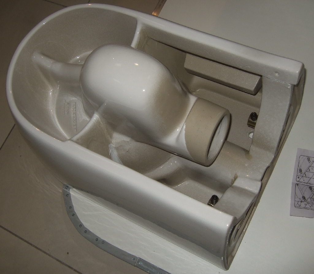

BV, лучше Геберитовскую которая была в комплекте? Или что то более надежное?

Анна279 написал: лучше Геберитовскую которая была в комплекте?
да Ваш мастер и сантехник и электрик и плиточник, и ..... еще чего-то там?

BV написал: А можно про это подробнее? Раньше такого не встречал...
у вас инсталляция Церсанит вроде такая, у Видимы тоже. Идиалка -
BV написал: да
Фигня полная и ненужная. ;)
BV написал: Ваш мастер и сантехник и электрик и плиточник, и ..... еще чего-то там?
Мне эта комбинация не мешает, даже в плюс, а такая группа узких придурков наворотит еще больше проблем... Определение "мастер" не относится к всем, кто работает в строительстве...

jekasus написал: BV написал: да
Мне вот интересно почему? Мои аргументы - вместо пары точек распределяем усилие по большей поверхности. Да и хрустеть по плитке фаянсом при установке не очень приятно.
jekasus написал: у вас инсталляция Церсанит вроде такая, у Видимы тоже.
Вот это доп крепление при надежной жесткой раме вообще нужно?

BV написал: Мои аргументы - вместо пары точек распределяем усилие по большей поверхности. Да и хрустеть по плитке фаянсом при установке не очень приятно.
Плотный материал на это способен, даже полимеризованный слой силикона/или других видов герметиков/ с этим справится лучше. Эта пенка только для уменьшения шума через дыры около труб и не более...
BV написал: Вот это доп крепление при надежной жесткой раме вообще нужно?
Такая конструкция позволяет сделать более облегченную раму, что дешевле. Для перегородок такая конструкция не подходит, в отличие, но не всех моделей от Геберитов или Грое

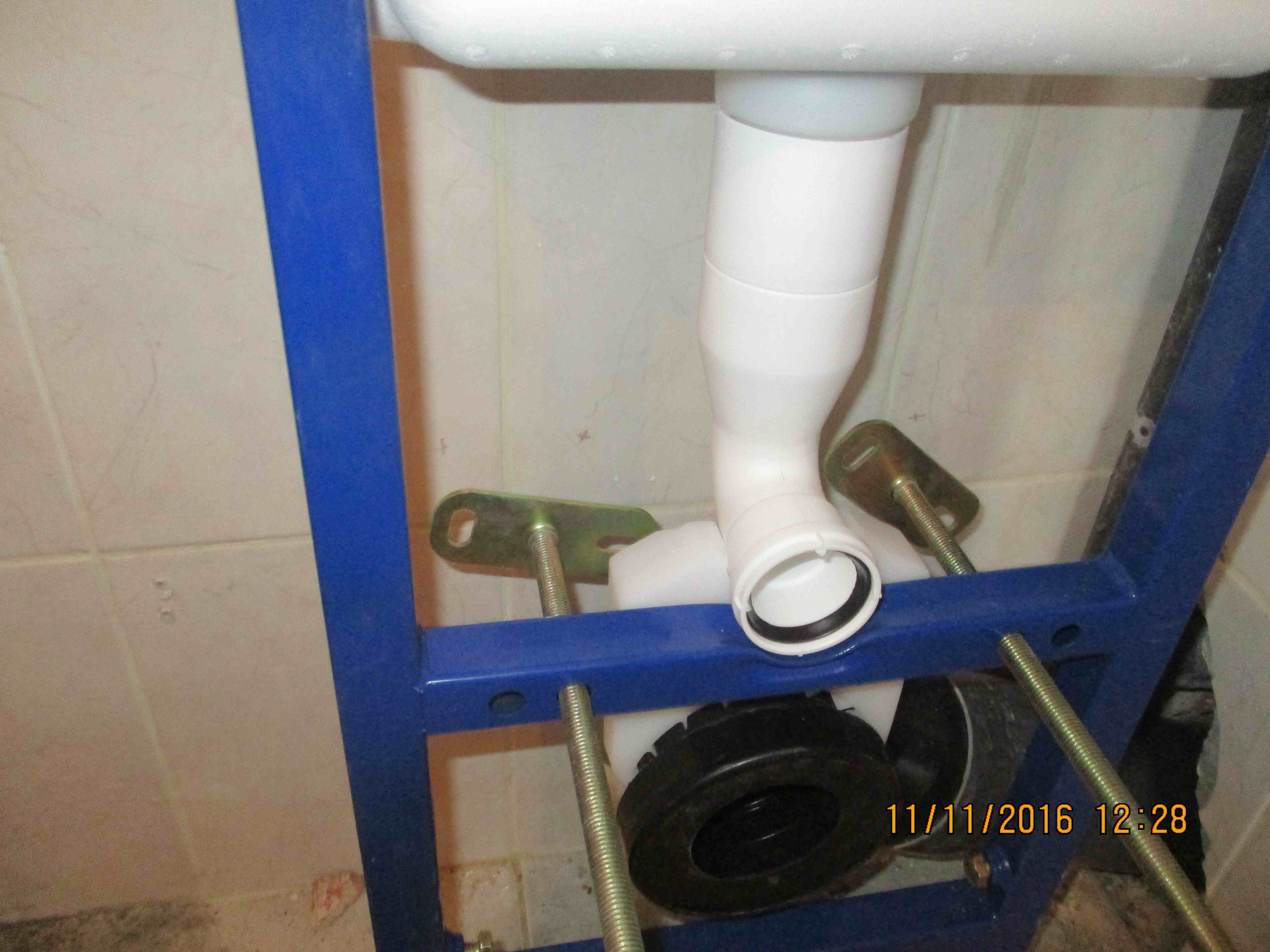

Y&T
Y&T
Регистрация: 17.12.2006
Сообщений: 2065
14.02.2018 в 10:21:20
2 Анна279 А вы уверены, что крепится так? Может втулка какая была? Чтобы через крепление крышки тянуть или снизу шестигранником ... я не помню, но фото у себя нашел
Она не для этого, от ударного шума. Но и здесь не такой материал должен быть, плотнее.
Кстати низкая плотность этой прокладки лишнее подтверждение, что не надо тянуть гайки со всей дури, а нужно зафиксировать шпильки
