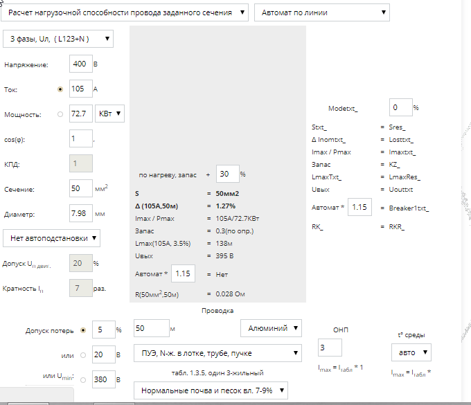

19.02.2018 в 13:32:27
dokar написал:
Shetan написал: Собственник пообещал арендаторам мощность в 120 кВт.
Для каких нагрузок ? Индуктивных , реактивных , что будет преобладать ?
dokar, два компрессора будет по 18 кВт каждый. Остальное активная нагрузка. Тэны в основном.

19.02.2018 в 15:39:28
dokar написал: Где взять CИП , который по одной фазе пропустит 120 киловатт ?
А кто знает, что там кому то обещали. СИП же есть 240 мм 2, СИП-4 4х240 допустимая токовая нагрузка: 515 А 515х220=113300 Вт, два в паралель и вот они 120 кВт.

19.02.2018 в 15:55:09
MaSeVi написал: Shetan, Чуть больше 70 кВт...
MaSeVi, как считали?

19.02.2018 в 15:59:18
СтранникXXI написал:
СтранникXXI, Мне вот тоже интересно ... вопрос то очень даже непростой, чтобы сразу вот так с плеча рубануть !
MaSeVi
MaSeVi
Регистрация: 08.10.2009
Сообщений: 18397
19.02.2018 в 16:00:28
СтранникXXI, Не считал, погуглил табл.)))

19.02.2018 в 16:05:29
dokar написал: СтранникXXI Не думаю что у MaSeVi, сильно отличалось
dokar, да это понятно, неудачно выразился - 105А откуда взялись?
СтранникXXI
СтранникXXI
Регистрация: 05.06.2017
Рязань
Сообщений: 5771
19.02.2018 в 16:06:10
MaSeVi написал:
MaSeVi, что за таблица?
