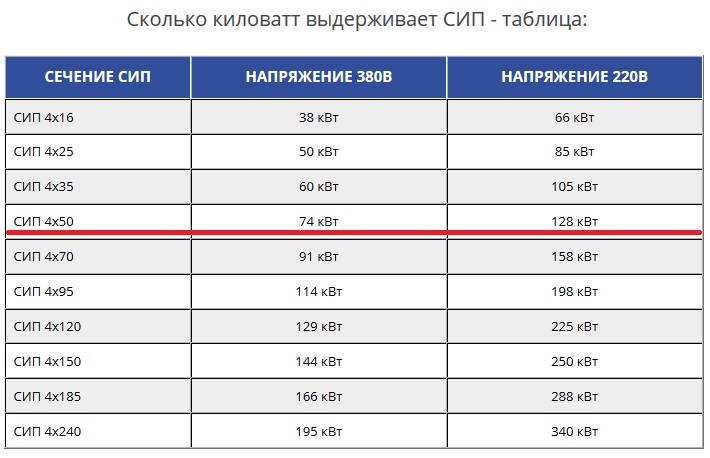

MaSeVi написал:
СтранникXXI написал:
MaSeVi написал: Shetan, Чуть больше 70 кВт...
MaSeVi, как считали?
СтранникXXI, Не считал, погуглил табл.)))
MaSeVi, Не эту случайно ?
MaSeVi
MaSeVi
Регистрация: 08.10.2009
Сообщений: 18397
19.02.2018 в 16:09:01
M@STER71 написал: Не эту случайно ?
Нет, другая, в той мощность была указана до десятой кВт...

СтранникXXI написал: 105А откуда взялись?
Он лайн - прискакали ... :)
http://allcalc.ru/node/507 Да и я думаю что - по нагреву запас в % 30 компенсирует все то, о чем предупреждал BV.

MaSeVi написал: Нет, другая, в той мощность была указана до десятой кВт...
dokar написал: Он лайн - прискакали ... :) http://allcalc.ru/node/507
Не доверяю я всяким интернетным таблицам и калькуляторам....

MaSeVi написал:
MaSeVi, Проясните нам Как !? можно указать максимальную мощность не зная вида нагрузки и расстояния до ТП и т.д. и т.п Опять же какой СИП ? Они разные.
СтранникXXI, Правильно в указанном калькуляторе не может быть верного расчета для указанного СИП 4х50
Это поверхностные выводы товарищи лепят !
СтранникXXI, Приведите ваш расчет. С комментами , плиз .
Да, ни фига.

M@STER71 написал: не зная вида нагрузки
Shetan написал: два компрессора будет по 18 кВт каждый. Остальное активная нагрузка. Тэны в основном
M@STER71 написал: расстояния до ТП
Почему спрашиваем, это проблемы арендодателя .
M@STER71 написал: Опять же какой СИП ?
Shetan написал: допустимый ток нагрузки для кабеля сип 4*50
dokar, Вы MaSeVi !? И ваш пост не по месту, т.к. MaSeVi сразу выдал свое экспертное мнение
