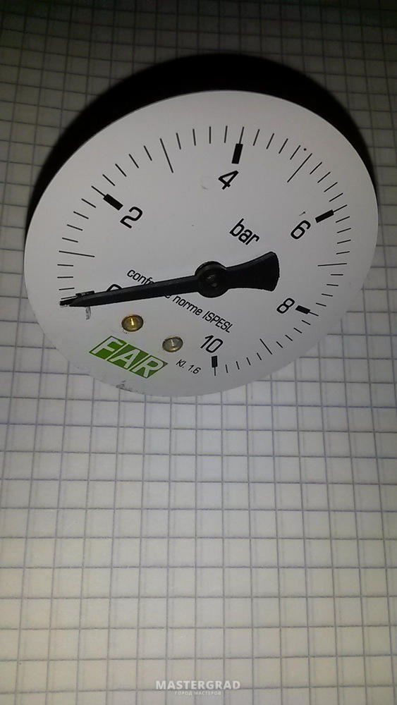

Как в обычном режиме, так и в режиме когда рабочее давление немного превышает предел шкалы, а также в момент опрессовки. Какова вероятность что он рванет и все вокруг затопит? Известны ли такие случаи?

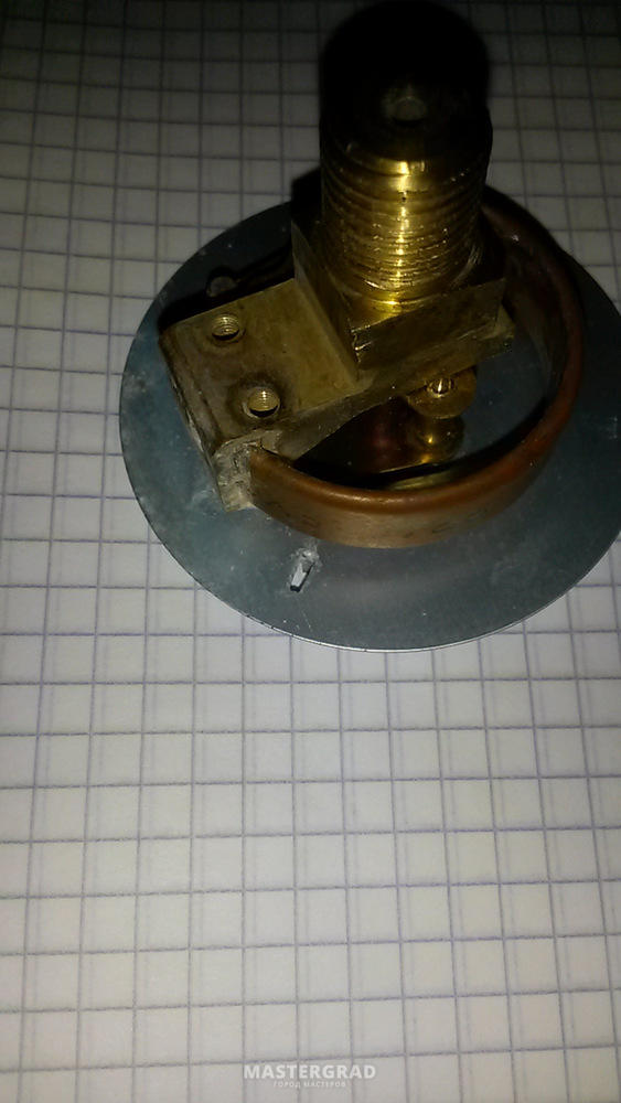

genuimous, опасен ровно так же, как и любое другое паяное соединение медью
genuimous написал: Известны ли такие случаи?
у меня был случай некачественной пайки в манометре far, проявилось не при опрессовке, а чуть позже, чудом не залило, понимаю, что единичный брак, но теперь фаровских манометров стараюсь избегать Потекший манометр

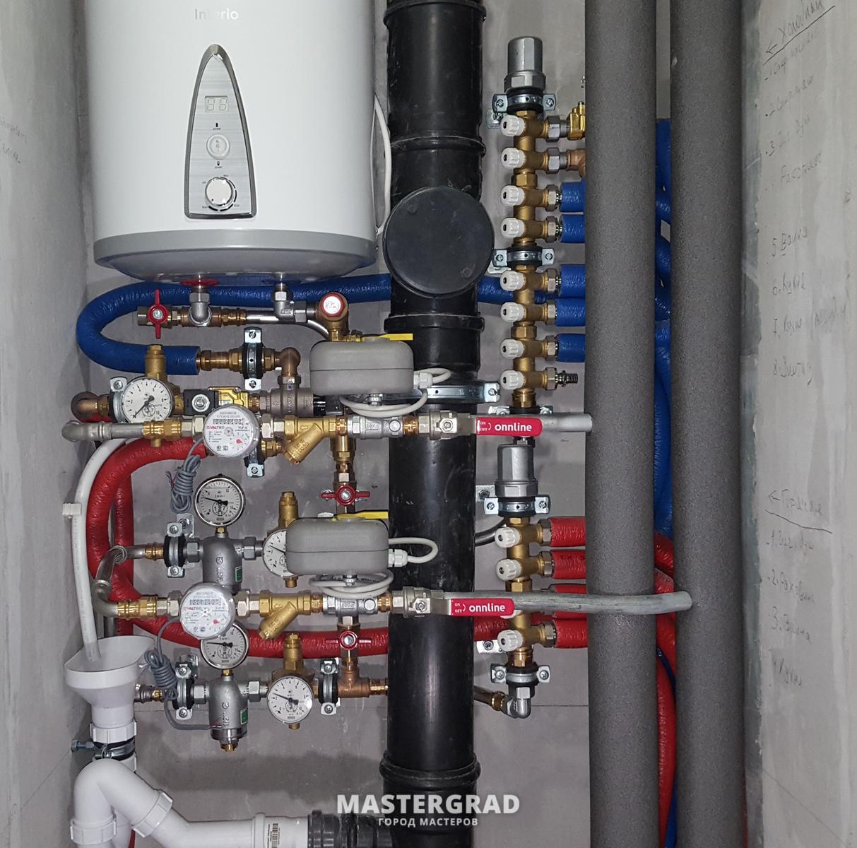

genuimous, в промышленности все манометры стоят через кран. Для замены без снятия давления, и второе - там где редко на них смотрят - их отключают, открыл кран - посмотрел - закрыл.

На кранов для замены у меня хватает, хотя давление снять придётся. Стрелка еле заметно подрагивает (меньше чем на компасе). Манометры летом планирую менять, но меня там ждёт этот чертов гель. Хотя и резьба всего 1/4. Не уверен что откручу. Феном греть побаиваюсь. Вопрос больше в другой плоскости - просто их оставить в таком виде и забыть - это халатность? Плевать на из точность и работоспособность, главное чтоб не залило. Уже год стоят.

Это отопление, какая стстема, какие протечки? Залипушник предложил дырка есть - давай вкорячим манометры. Но он никогда не делал отопление в многоэтажке и решил что 6 бар хватит, видать какие были такие и поставил. Мне в общем все равно, говорю же, главное понять опасно или нет? Вот например фильтр опасно. Манометр как фильтр или лучше? То что у него шкала до 6 это только шкала или он в принципе не рассчитан на более высокое давление? А если при опрессовке будет все 15?
