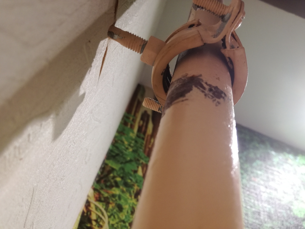

Елена2018, Сначала надо разобраться с трубой и в процессе переделки хомута - вернуть на место. Но у соседей поднимется.... тут есть нерешенный вопрос - как у них? Инфо - пока ноль. И я задал вопросы выше - про фото и уровень.... Ответы будут? Еще - уровень на радиатор и подкладку и пузырек по центру. и сначала проверьте ваш уровень - как - в яндекс.
  1. на хомуте два винта. Они откручиваются. (Сначала ободрать краску чтобы легче было и шлиц очистить) Если не пойдут - сначала пассатижами. Если покоцаете - потом новые поставите.
  2. Половина хомута снимается. Далее сообразите.
Вы сами это собираетесь делать, или есть мужские руки?
BV, К соседям ходил техник из УК, я не ходила. Все что знаю с его слов, что они меняли батарею 1,5 мес назад тоже через официальную компанию от УК. Фото с уровнем я сделаю вечером, выложу, сейчас не дома.
Мужские руки, конечно, есть, но я не уверена, что с отоплением лучше экспериментировать самостоятельно. Правильно ли я понимаю, что трубу без отключения можно поднять? И надо обязательно переделать хомут?

Елена2018 написал: И надо обязательно переделать хомут?
В любом случае, тк он не держит трубу

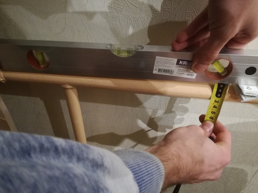

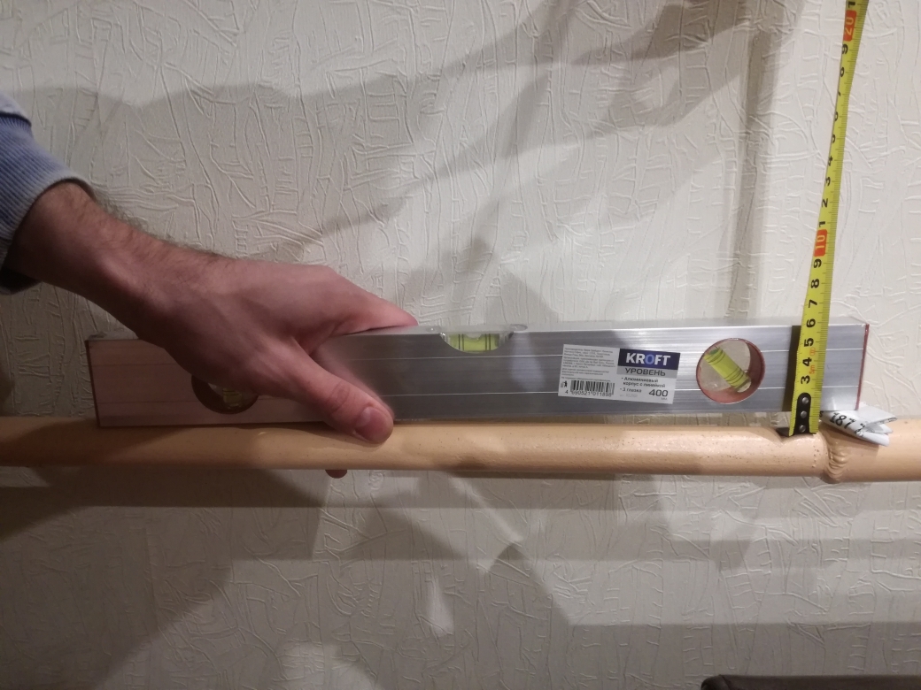

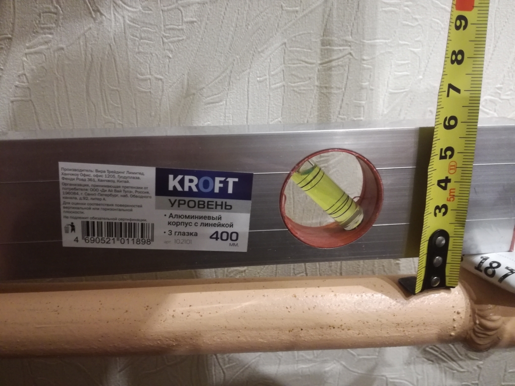

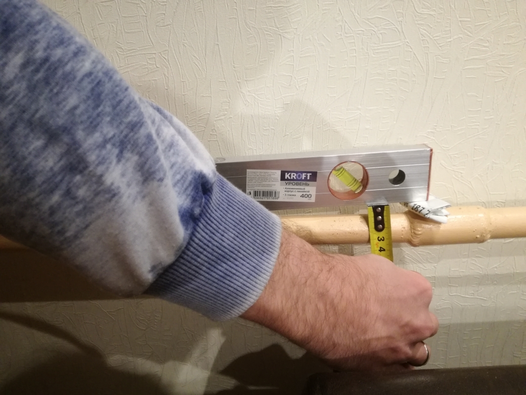

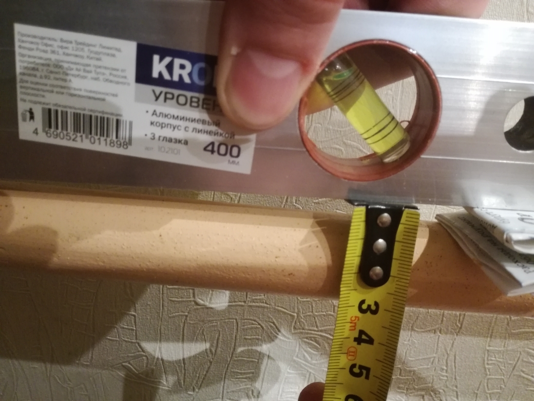

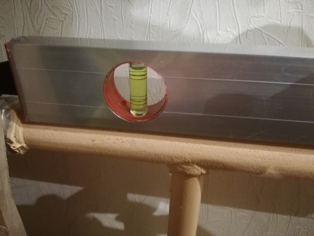

{} BV, замерила в нескольких местах и сфотографировала муфту. Скажите, ее укреплять надо когда батареи горячие или надо дать когда отключат отопление, чтобы прилегало лучше?

ser000, так у нас дом новый, мы батаери меняли летом 2016, т.е. вряд ли еще что-то успело прикипеть. Меня больше всего волнует, если муфту укрепить,чтобы она держала стояк, и если эти 3 см так остануться это нормально или обязательно надо трубу выравнивать. Или допустим ее можно приподнять на этот сантиметр, который крен идет к самому радиатору и тогда по сути вряд ли у соседей что-то сильно поменяется и будет норм у всех.

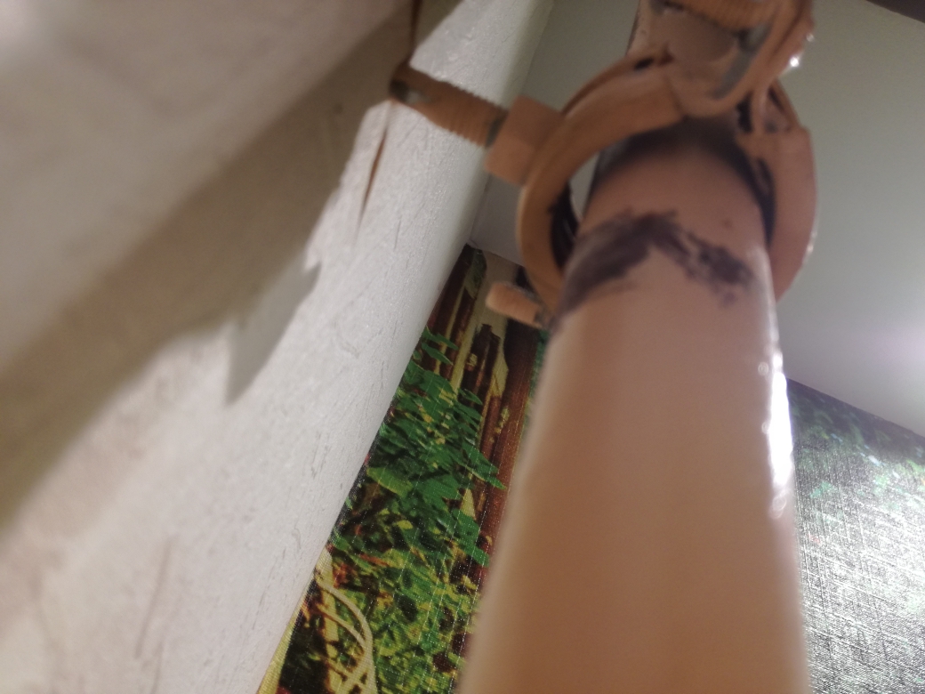

Хомут не по размеру и не держал трубу от слова СОВСЕМ. Когда соседи меняли батареи трубу освободили и она опустилась. Теперь воздух из вашей батареи выходить в стояк не будет. Уклон должен быть в другую сторону. Возможно и батарея немного наклонилась. По уму - надо заменить хомут на меньшего размера. Раскрутить винты, снять половину, вторую половину разогнуть и скрутить с шпильки. Чуть разогнуть новую и накрутить на шпильку. собрать.
Хорошо бы стояк вернуть на исходное место по отметке непрокрашенной. НО тогда у соседей труба поднимется - может погнется, может батарея поднимется - что там не понятно. Пусть дез занимается.

BV написал: Хомут не по размеру и не держал трубу от слова СОВСЕМ. Когда соседи меняли батареи трубу освободили и она опустилась. Теперь воздух из вашей батареи выходить в стояк не будет. Уклон должен быть в другую сторону. Возможно и батарея немного наклонилась. По уму - надо заменить хомут на меньшего размера. Раскрутить винты, снять половину, вторую половину разогнуть и скрутить с шпильки. Чуть разогнуть новую и накрутить на шпильку. собрать.

BV написал: По уму - надо заменить хомут на меньшего размера
Ни чего там щель
Елена2018 написал: проще - проложить какую-то прокладку, либо сменить резину на более толстую и жесткую
Мизинец проходит :) работа мелочная, самостоятельно исправьте, купите хомут 1/2" (20-24), замените, приподнимая трубу, зажмите ее в хомуте
Ни чего там щель

Елена2018 написал: А нн знаете сколько стоит исправить такоц хомут, я не в плане материалов. Я в плане человека, который это можнт сделать?
10минут работы. Любой, с мозгом и руками.
Елена2018 написал: Это можно делать когда батарея горячая?
Да. Но Вы должны понимать, что если вы поднимете стояк, то у соседей он тоже поднимется, далее - если батарея далеко - погнется горизонтальная труба, если близко - поднимется батарея. По уму, соседи при работах должны были принять меры от перемещения труб. Но... мало кто об этом думает. Да и хомут у Вас ООООО :)
