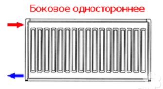

cineman написал:
Включать эти радиаторы низ-низ неправильно. Это плохо тем, что застройщик не был щепетилен в отоплении и мог ещё в чём то накосячить. Попробуйте добиться от застройщика схемы отопления под предлогом того, что хотите пришивать к стяжке паркет. Минимально можно подключить контур пола непосредственно к этому радиатору. Не трубу пола, а весь контур с насосом и смесителем. Но подающую трубу отопления к радиатору стоит поднять до верхнего отверстия радиатора. Это увеличит отдаваемую мощность радиатора.
cineman, Даже, если я не буду делать водяной теплый пол, все равно лучше все радиаторы подключить по данной схеме?
