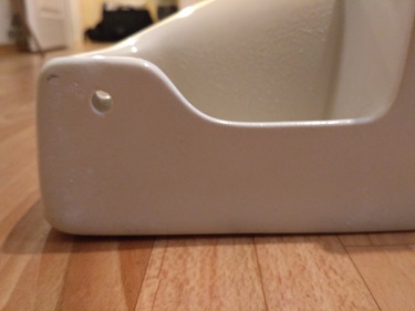

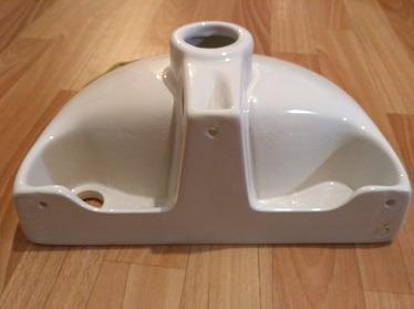

Уважаемые форумчане!
Подскажите, как можно закрепить на стене такой умывальник (Ideal Standard EUROVIT, 4.5 кг, стена-бетон).
http://www.idealstandard.lv/product-details/handwash-basin-35-cm/E1475.html

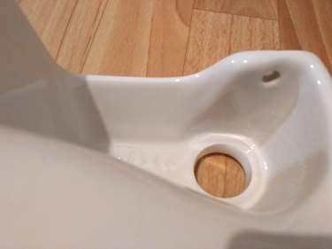

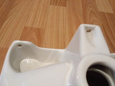

Проблема в том, что имеющиеся отверстия-технологические и для крепления не подходят, т.к. диаметр 6 мм (пластиковая втулка от стандартного крепежа не станет) и к тому же сделаны под углом к плоскости стены и очень близко к краю.
Производитель рекомендует крепить на специальные кронштейны, однако их проблематично купить, да и не хочется их использовать с точки зрения эстетики.
Пока есть идея сделать 2 отверстия под стандартный крепеж диаметром чуть больше пластиковой втулки для возможности регулировки по уровню.

Сама по себе модель раковины рассчитана на крепеж в виде металлического ограждения, зачем такую покупали ?
aliaksei написал: сделать 2 отверстия под стандартный крепеж
В санфаянсе ? Замучаетесь сверлить! Но пробуйте такой вариант, чуть выше нынешних отверстий. Имеет право быть. Трубчатыми алмазными сверлами.
aliaksei написал: Подскажите, как можно закрепить на стене такой умывальник
Для дополнительной поддержки (основная будет на силиконе) через две шпильки-восьмерки с дюбелями на десять.
aliaksei написал: сделаны под углом к плоскости стены и очень близко к краю
Вам необходимо точно разметить и точно просверлить отверстия под крепеж (справа слева). Шпильки пройдут через данные отверстия в раковине. В качестве упора использовать резиновые прокладки толщиной около 10 мм, которые задавятся по скругленной форме санфаянса металлическими шайбами в размер (без фанатизма) с гайками. Перед креплением заднюю стенку раковины обмажьте силиконовым герметиком, он создаст основное сцепление в вашем случае со стеной. На заметку: раковина приклеенная на силикон очень трудно снимается.

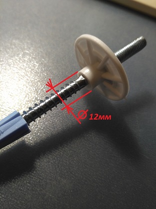

Планирую использовать стандартный крепеж, как на фото ниже. Достаточно ли под него просверлить отверстие в санфаянсе 16 мм (для того, чтобы была возможность выставить раковину по уровню)?

aliaksei написал: Достаточно ли под него просверлить отверстие в санфаянсе 16 мм
Достаточно если точно засверлите, если будет отклонение то белую вставку придется убрать, и за место нее установить накладные шайбы через прокладку мягкую. Нынешние отверстия не желаете использовать без доп сверления. Вижу одно из отверстий находится дальше от борта края раковины. Его можно задействовать. И одно новое просверлить. И получится крепеж диагональный. Ну смотрите на ваше усмотрение, как пойдет сверловка.

молоток написал: Нынешние отверстия не желаете использовать без доп сверления.
существующие отверстия не хотелось бы использовать, т.к. они располагаются близко к краю, где мало "мяса". И они еще сделаны под углом к плоскости прилегания раковины к стене.

aliaksei написал: существующие отверстия не хотелось бы использовать, т.к. они располагаются близко к краю, где мало "мяса". И они еще сделаны под углом к плоскости прилегания раковины к стене.
Раковина маленькая и есть три отверстия для крепежа - изпользуйте комплекты крепежа для унитаза на эти три отверстия/под углом только дураку будет сложно/ и герметик между раковиной и плиткой и все...

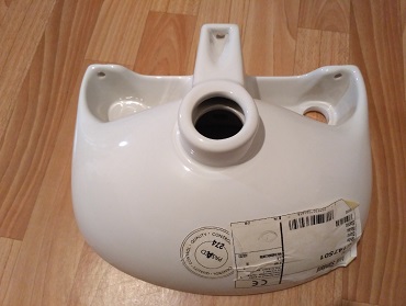

А бы крепил или через три отверстия, или два кронштейна сделал из стальной полосы 4-5 мм + нижнее отверстие
