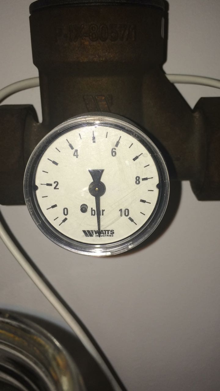

Может кто сталкивался. Живу в частном доме. Давление воды на входе в дом 5,5-6 атм. Далее стоит редуктор, понижающий давление - на нем выставлено 2 атм. Но в последнее время бывает, что давление в системе резко подрастает. Например, вчера пришел вечером - смотрю, манометр, установленный на редукторе показывает 9,5 атм (больше, чем на входе)!!! Шланг гигиенического душа жесткий и не гнется (он постоянно под давлением, не отключается). И такое бывает в последние 3-4 месяца время практически каждый день. Грешу на гидроудар. Возможно, от своих приборов - посудомойка или стиралка - включаем их на ночь. Но посудомойку последние 2 дня не включали, а стиралка днем работала. Пытался вчера открыть 2 крана на полную мощность и резко закрыть - гидроудар не получается, давление 2 атм. Может кто сталкивался - у вас какая причина была? Причины и как бороться с этим, если подтвердится, например, что от стиралки гидроудар?

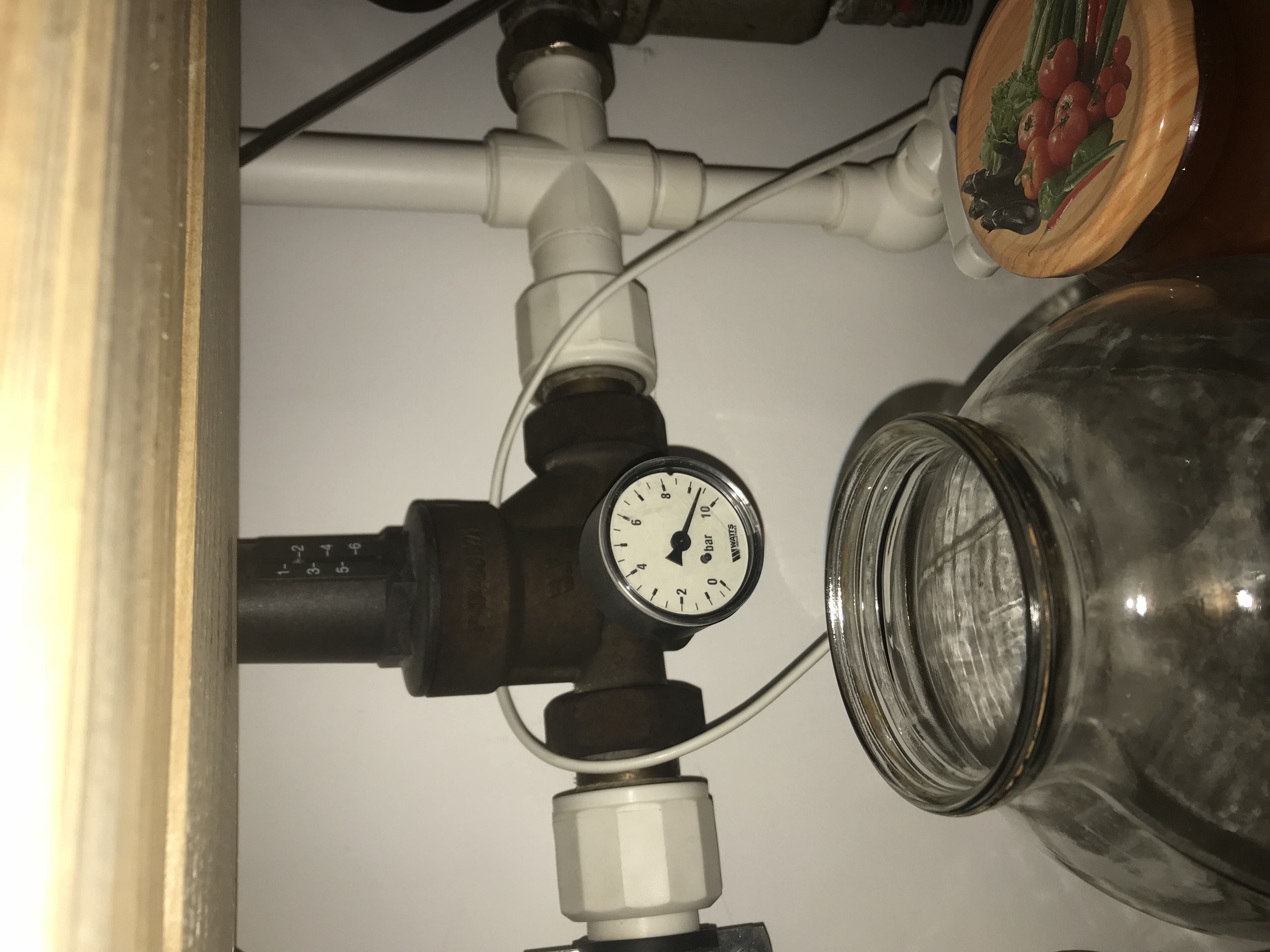

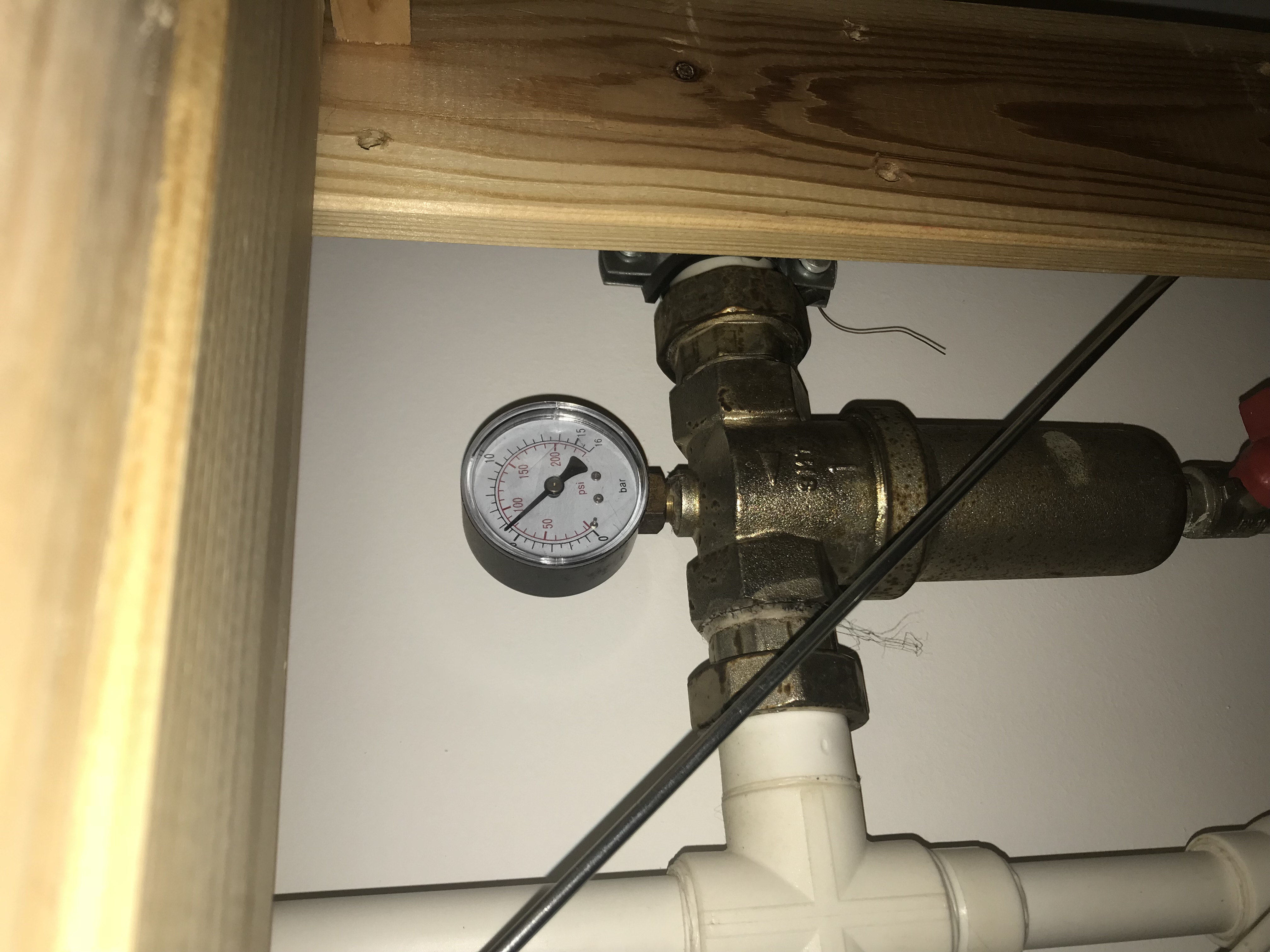

Alexvas,
Это 2 фото. Схема простая - входная задвижка, фильтр с манометром, редуктор с манометром, далее вода идет в 2-х направлениях - на бойлер и на все краны, ну а с бойлера - тоже на все краны. Можно сказать линейная схема.

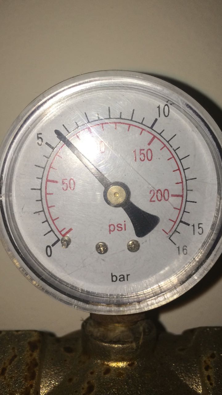

ashim1990, Вот сегодня после работы займусь. Сейчас жена позвонила - прислала фото давления после работы стиралки:
Так что скорее всего причина образования давления в стиралке. Но клапан должен был сработать.
