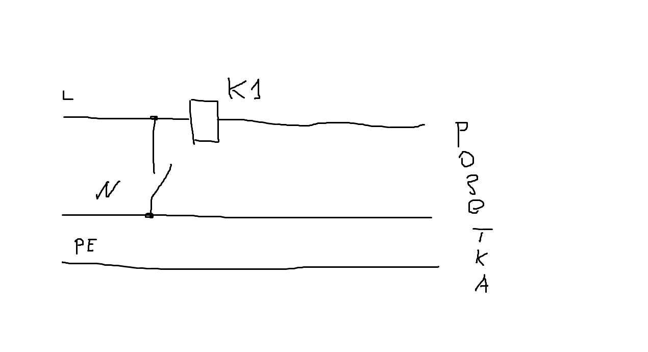

Могу предложить годный алгоритм поиска. 1 отцепляем все провода от этого Ав, перед этим все обесточив. 2 берем любой длинный провод, хоть витуху и тестером прозваниваем провода в стакане и в щите, ищем соответствия по фазе, шине ноля и земли. Цвета могут быть напутаны! 3 подключаем тестер м/у найденными фазой и нулем в режим прозвонки, помощник - имитирует подключение чего то и двигает при этом провода, вдруг кз проявится.
Описываемой ТС ситуации подходит только очень бредовый вариант, -ТС не заплатил электрику, и он встроил ему реле /контактор по вот такой схеме:
работа "шедевра" в пояснении не нуждается.

Kulibin96 написал: и он встроил ему реле /контактор по вот такой схеме:
Если реле небольшое, контакты проживут не долго, может УЖЕ того Схема должна замыкать на PE, иначе не имитурует работу УЗО

BV написал:
BV, поправка принята! Мой способ поиска кстати поможет его выявить- прри измерениях будет определено большое сопротивление в одной из жил( катушка), порядка 200...700ом. А про контакты-у меня случай был с крошечным реле из фотореле фр-601, так оно героически выдержало ударный ток раз 5 прежде чем умереть. кстати сценарий почти как у ТС
