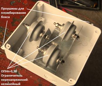

Да, забыл приложить фото разрядников, которые по моему замыслу должны спасти дом и электрику от молнии пойманной воздушной линией. Пойдет? Какое заземление под них нужно?

Ограничителе перенапряжение подключаются паралельно защищаемому объекту, есть там заземление или нету не имеет значения.
