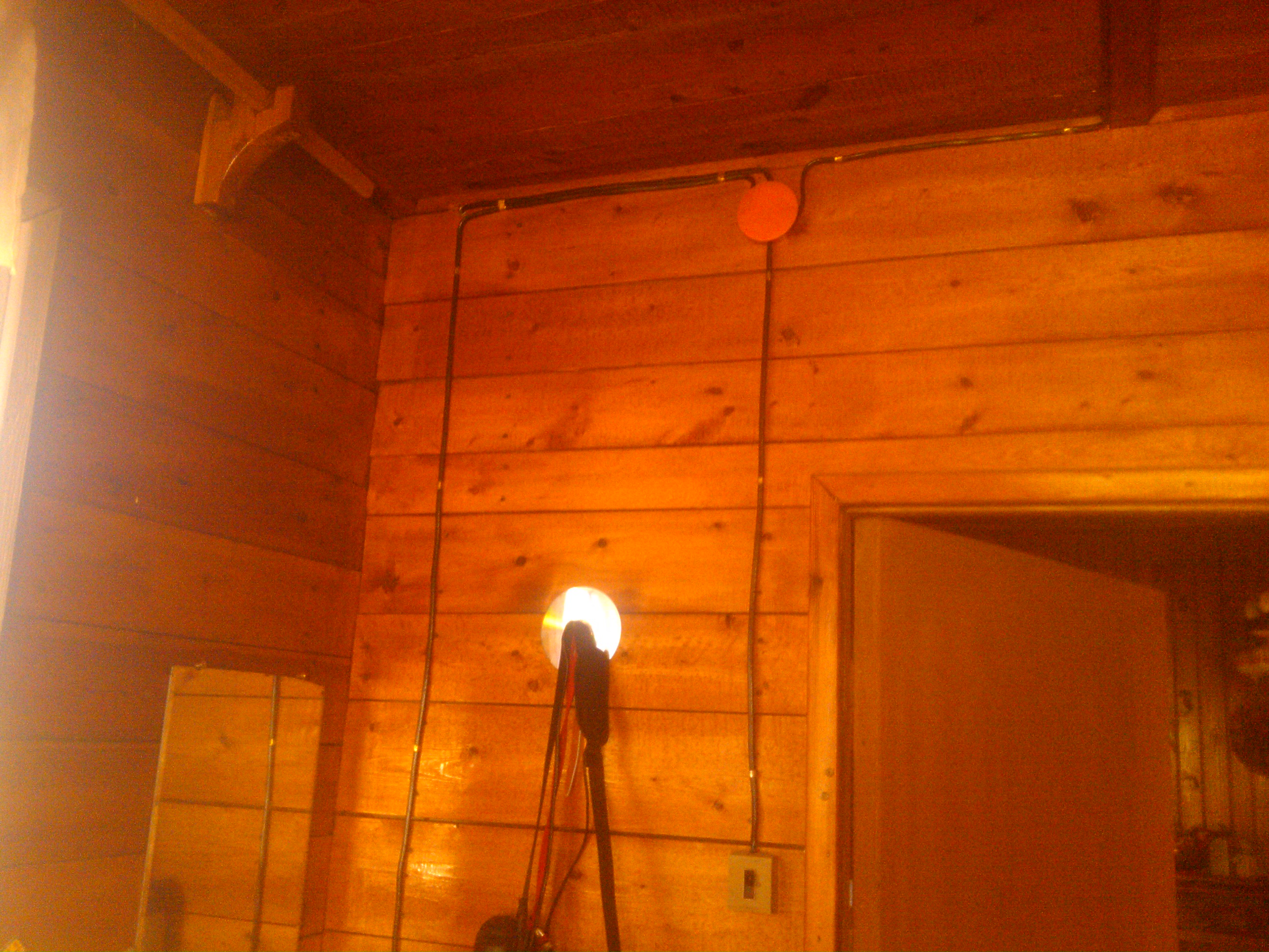

Появилось желание заменить внутреннюю проводку в доме. Почти все розетки и освещение в доме подключены кабелем 2х1,5 советского производства. Монтаж сделан лет тридцать назад. Кабель идет по деревянным конструкциям, прикреплен скобами изготовленными из банок "Зеленый горошек". См. фото. Все работает, но срок службы кабеля истекает. Наверное нужно заменить. На свет хочу ВВГнг-LS 3х1,5, на розетки - 3х2,5.
  1. Можно ли (по здравому смыслу и нормам) новые кабеля проложить так же, только для крепления использовать пластиковые скобки? Или нужна гофра и распаечные коробки под неё.
  2. Ввод в дом ( спуск от щитка учета на столбе, траншея, внутренняя поверхность цоколя, подъем до щитка в доме )хочу сделать кабелем АВБбШв 4х16. Можно ли его прокладывать в доме на отрезке подъема до щитка? Или перейти с помощью ГАЛ на ВВГ-нг? Можно ли в жилом помещении прокладывать АВБбШв по сгораемым деревянным конструкциям в отрытую крепя клипсами?

valentine написал: Можно ли (по здравому смыслу и нормам) новые кабеля проложить так же, только для крепления использовать пластиковые скобки?
Конечно можно , а можно и ретро-проводку - но это будет дороже , но красивее , хотя кому как ...
valentine написал: Или нужна гофра и распаечные коробки под неё.
Или трубы , или кабель-канал - кому что нравиться .
valentine написал: хочу сделать кабелем АВБбШв 4х16
Жёстко . У вас там большие мощности или просто то , что он бронированный ? Сейчас полно решений - можно обойтись без брони .
