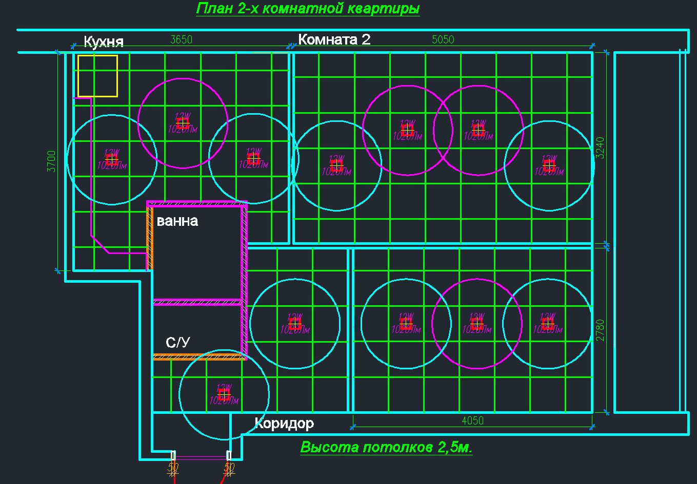

линк, Спасибо за ответ! Развернуто. В Туалете/Ванной будут стоять светильники шарики с ЛЛ на 2700К ватт на 12. А вот по комнатам светильники в потолке(освещенность подсчитал - комната большая 16,5м(3300Лм), малая 11,2(2240лм), кухня 11,4(2280лм), коридор 7,4м2(1200Лм) - Светильник подбирал так, что бы было по общей мощности при максимально включенном свете в каждом помещении до 300Лм на м2(офис), а так 200Лм м2 при включении 2-х светильников из 3-х. Раскидал светильники в потолке равномерно(постарался). В каждой комнате, кухне 2-х клавишный выключатель. Что бы была возможность изменить уровень освещения при желании. Выкладываю тип светильника и схему освещения по квартире. Хотелось бы услышать Вашего мнения.(кружки на вокруг ламп сделал в два цвета - это группы включения, одна клавиша только голубые, вторая только фиалетовые, можно конечно и вместе включать.) Ксати не нашел ОСРАМ - вчера обежал все магазины(смотрел потолочный светильник 12Вт цвет 3000К световой поток 950Лм.+-) Нашел Филипс 13Вт в интернет магазине(но он 2700К(комнаты и кухня) или 4100(на коридор) -
Только нигде не могу найти световой поток этих светильников. Если они например будут 1200Лм это не критично? Или лучше брать на 11Вт на 900Лм??? Вот даже не знаю.
Вот моя схема: Как я понимаю если и покупать светильники, то ОСРАМ(которого не могу найти) или филипс - то есть контор, которые делают качественный товар. Может еще производители света есть какие адекватные. Видел в Лероа светильник Eglo Fueva 94061 3000К световой поток 1,2(для меня наверное много) - но контора какая то неизвестная. Хочется проверенных производителей с качественным товаром, безопасным для нашего зрения(за качество нужно платить) - посоветуйте пожалуйста. Светильник квадратный 10-12вт 3000-3500К поток 900-1000Лм, если я правильно выбрал тип светильника. Очень жду Вашего ответа. Покупать после праздников и ставить.

Все это - уже вкус и цвет - личные предпочтения. Ничего "явно неверного" в ваших предложениях нет
Светоотдача качественных панелей типично порядка 90 Лм/Вт, некачественных (когда не пишут) порядка от 60 Лм/Вт в мелких до 80 Лм/Вт в крупных
Кстати, если вы хотели панель 595x595 15Вт, может быть сможете подобрать для более мощной панели драйвер меньшего тока, и так получить нужные вам порядка 15Вт. За одно, панель намного дольше прослужит в таком режиме
