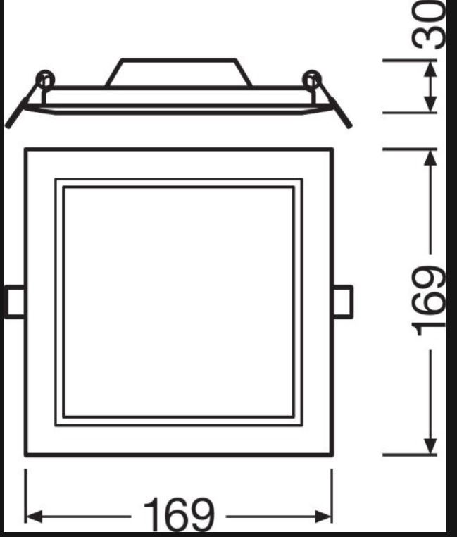

BV, Высота потолка 2500, потолки опустят на 100мм. до 2400. Проводка идет по потолку. Мысль пришла, а может купить светильник 12 Вт, 1 020 Лм, 3 000К, 169х169 мм
Эстетичный, прочный и очень тонкий корпус белого цвета из поликарбоната (высота 30 мм).
Быстрая и простая установка, встроенный драйвер.
Подключение проводов без использования инструмента (распределительная коробка с клеммами в комплекте).
Отсутствие пульсаций.
Взять например гибсокартон 12мм и сделать его под плитку 595*595 и по центру вырезать под светильник отверстие. Правильно мыслю?
