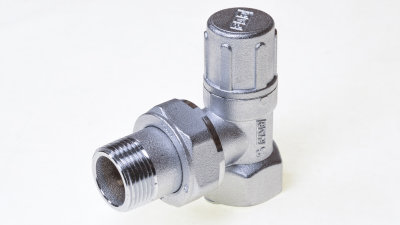

молоток написал: На обратку ставите запорные вентили (для балансировки)
Запорные вентили они для того и есть что бы запирать а не балансировать. Если Вы имеете ввиду краны типа:
То ставятся они на подачу и служат для регулирования. Да, в описании указано: " При замене регулировочной ручки на защитный колпачок может использоваться в качестве настроечного клапана. "(с), настроечный и балансировочный это разные вещи. О проблемах, при установке подобных кранов на обратку, уже не раз говорилось.

Мегавольт. написал: Вы имеете ввиду краны типа:
Не такого плана, а такого:
Мегавольт. написал: Запорные вентили они для того и есть что бы запирать а не балансировать
Как раз такими и осуществится балансировка, при чем не сложно, батарей в доме не так уж много.

молоток написал: Не такого плана, а такого
Чаще всего у них не хватает необходимого гидросопротивления. А также диапазон регулировки Kv недостаточен. Поэтому одних балансировочников на обратке радиаторов - может быть недостаточно для балансировки системы.
Как пример, балансировочник на обратке Stout SVL угловой ду15, Kv регулируется от 0,23 до 1,21
А если нужен Kv порядка 0,04 ???

Inch1964 написал: А если нужен Kv порядка 0,04 ???
Поверьте в данном случае WhitePowder такого не понадобится
Inch1964 написал: может быть недостаточно для балансировки системы
Inch1964, для такой индивидуальной системы предостаточно, это не 400 квартир
