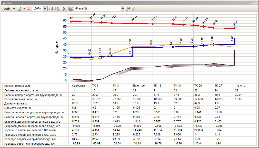

касимов, вы знаете, что такое пьезометр с системе отопления?

Пьезометрический график, наглядно показывает разность давлений между магистралями подачи и обратки (в точках подключения потребителей). А ведь только за счет этой разницы и происходит циркуляция теплоносителя через потребителя (при принудительной циркуляции).
Пример такого графика:
