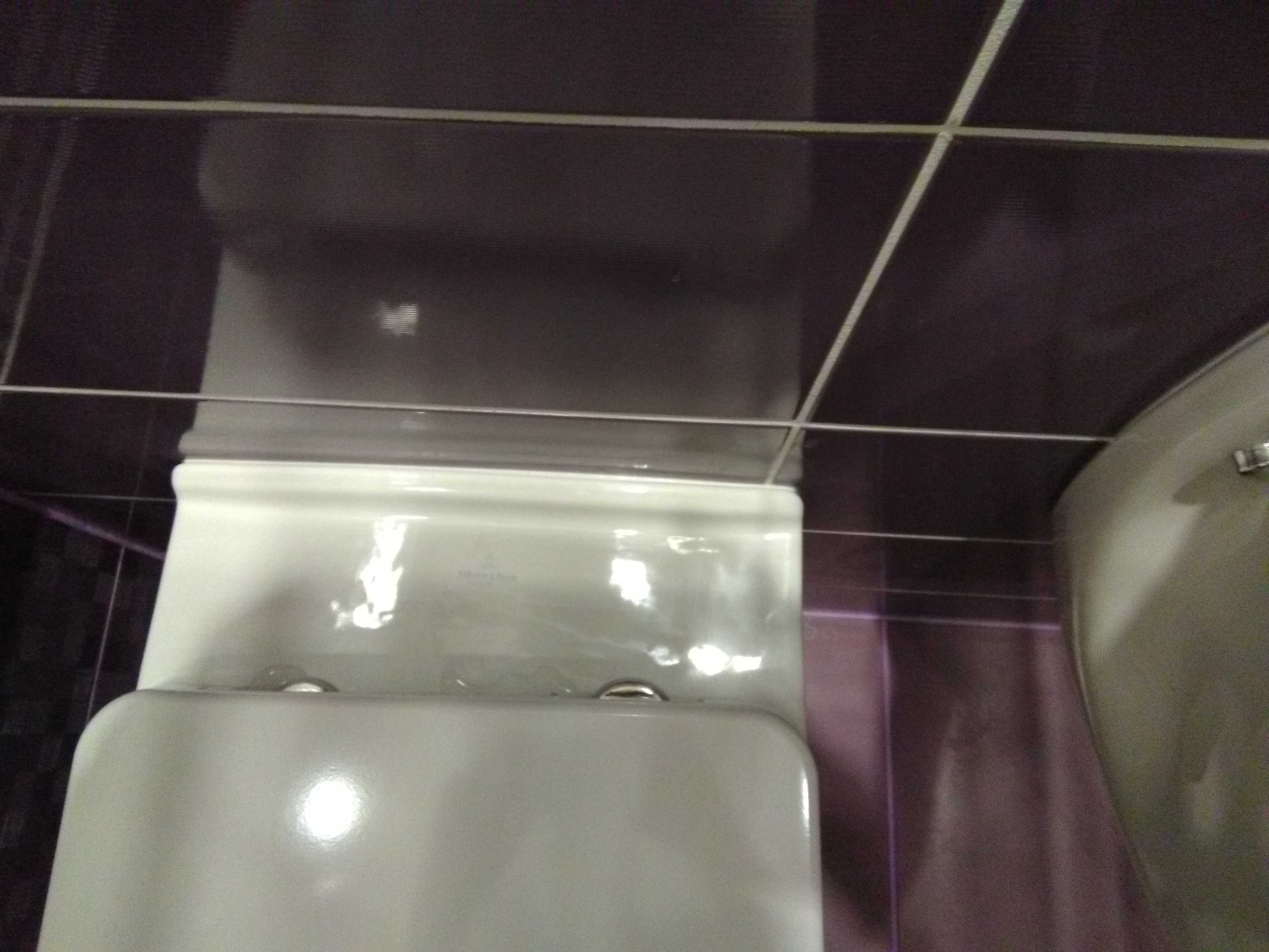

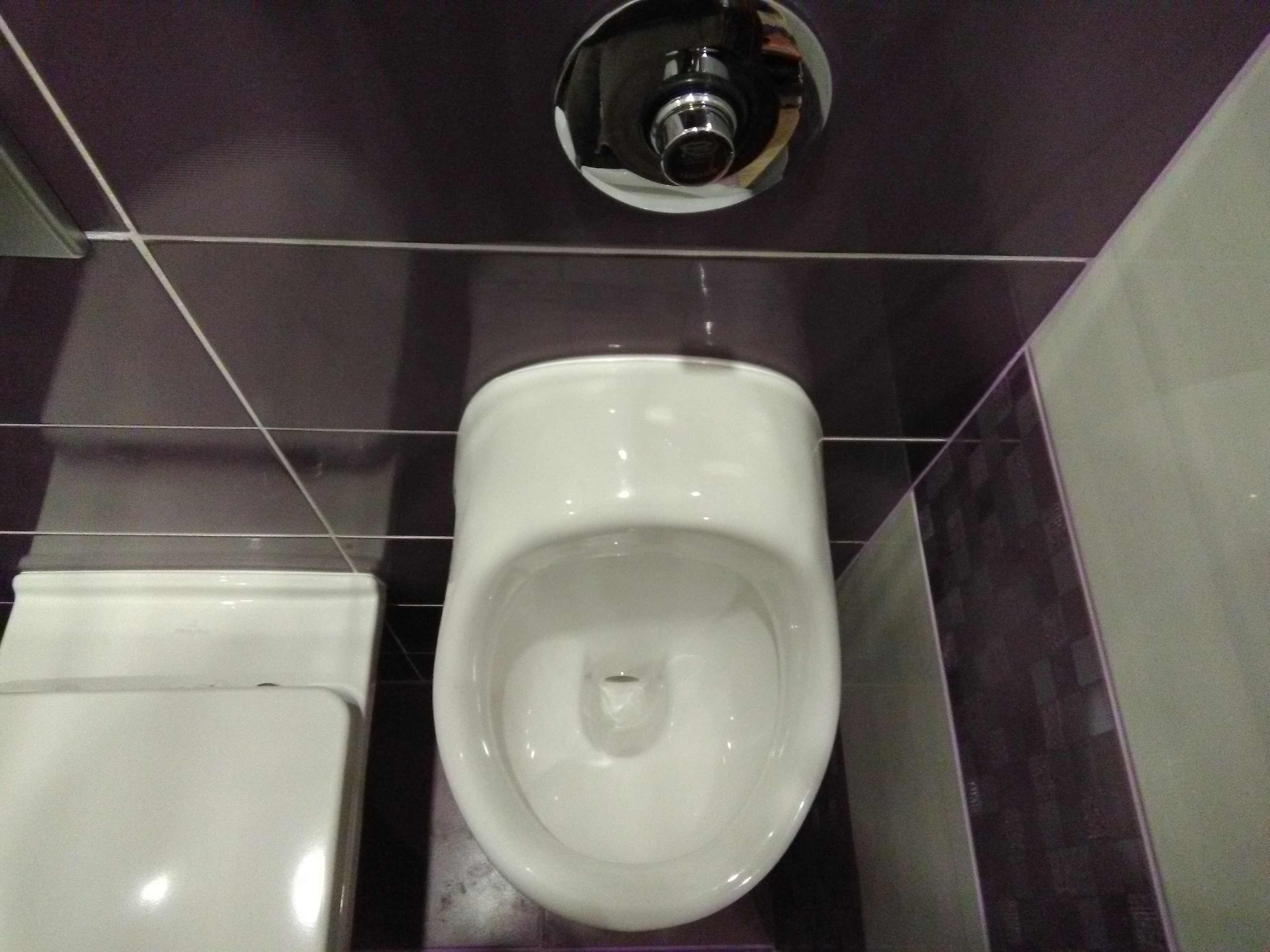

master.msk написал: Не силиконю ни раковины ни унитазы...вообще с трудом представляю подобную мазню...
Правильно красиво делаешь, не уродуешь интерьер. В дальнейшей уборке не создаешь проблем.
