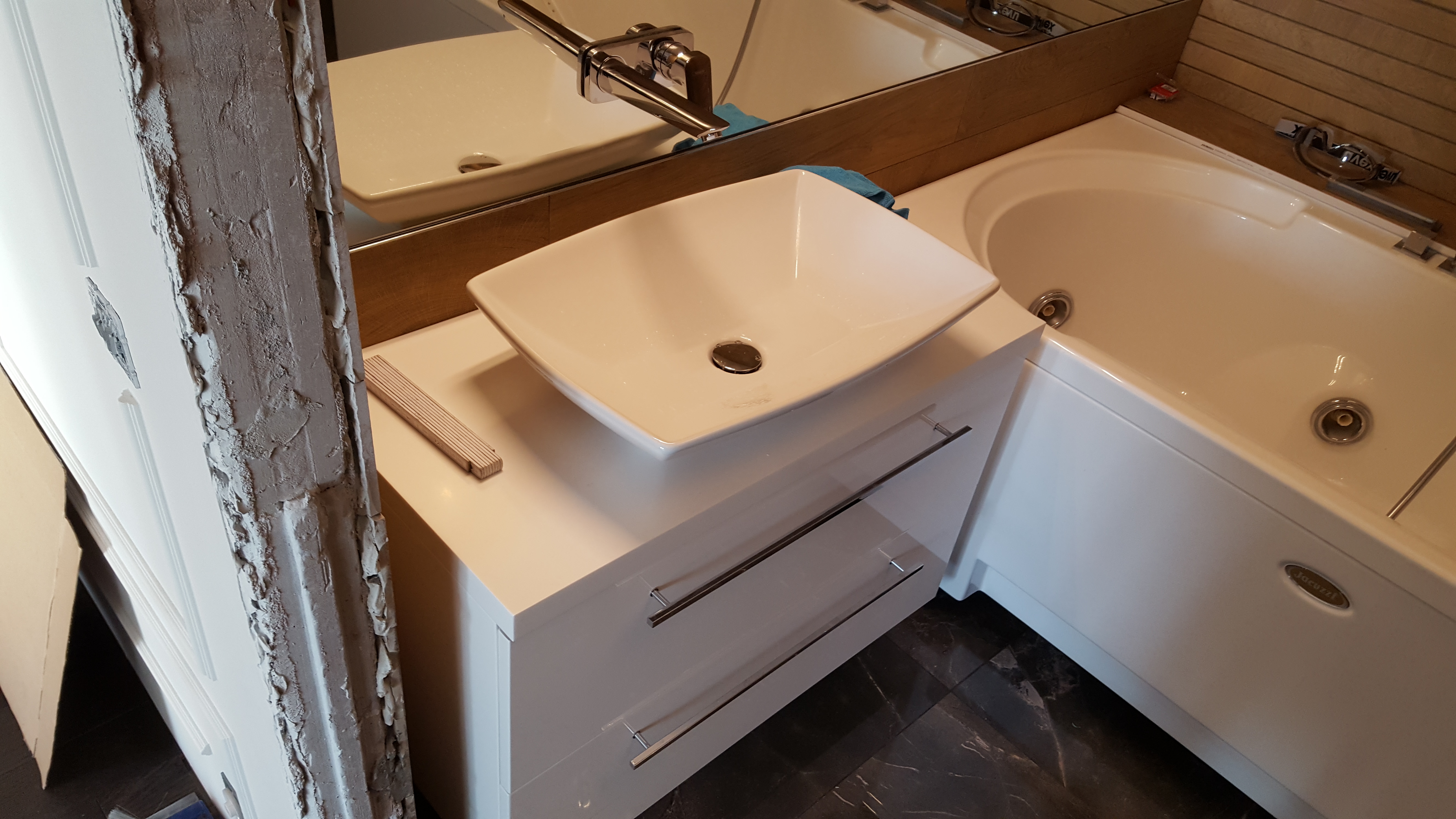

josephkobzon написал: можете порекомендовать марки материалов для швов в таких случаях? Когда контакт швов с водой длительный.

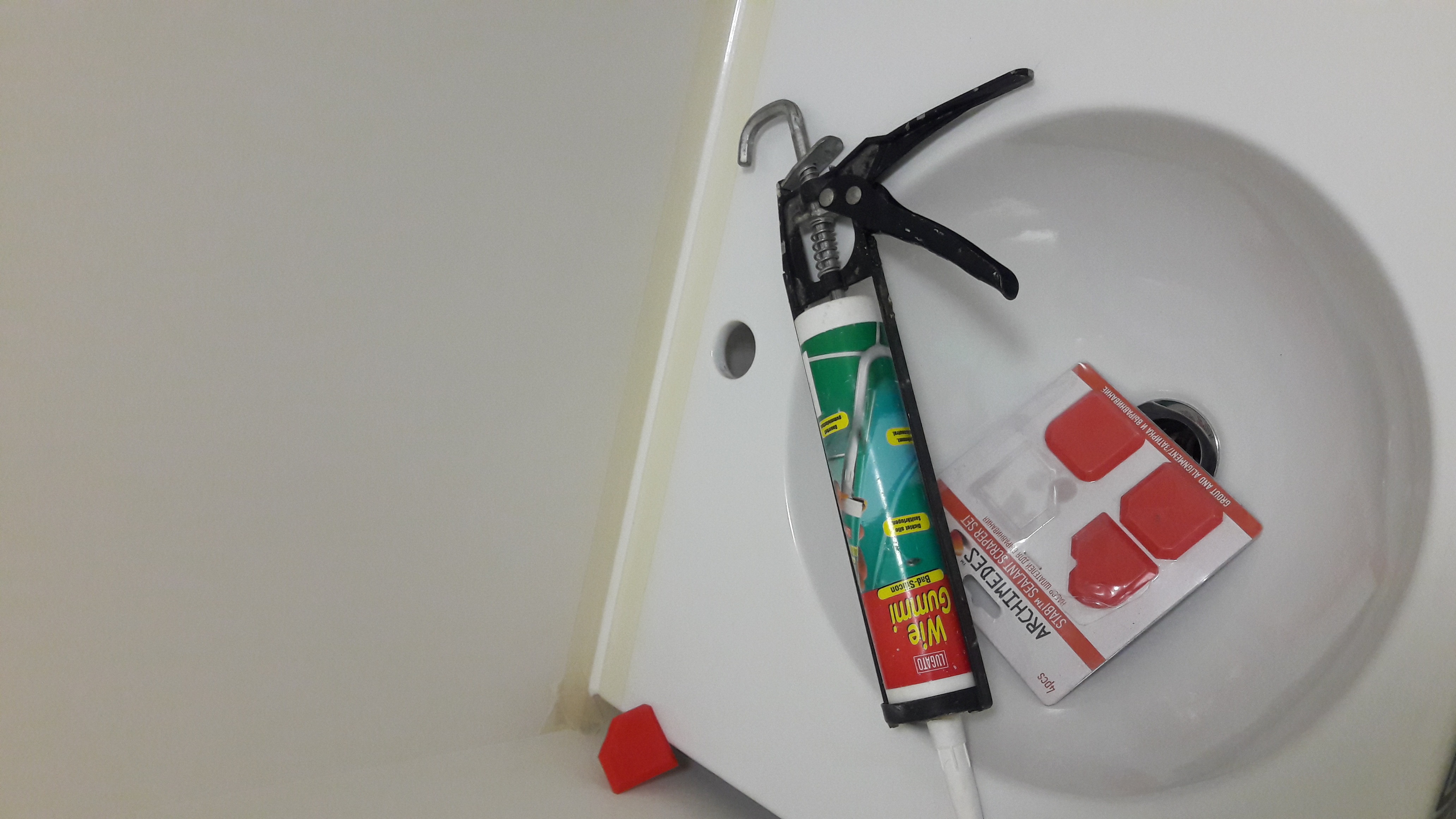

josephkobzon - как раз сегодня его и использовал на примыкании умывальника к стене. Алокси-силиконовый герметик Lugato Wie Gummi Bad-Silicon. Положительный опыт использования именно этого герметика составлят более пяти лет.

А шпатель - вещь полезная, но на фото притянут за уши ))).

Y&T - не болтайте ерундой, я этим шпателем формирую скошенный угол на примыкании и поставлен он именно так, как и идёт по примыканию.

Вот и не виден "скошенный угол", поэтому и сарказм...))) Так бывает - наклеишь скотч, намажешь герметиком, шпателем проведешь... и, либо герметика надо поддать, либо пальцем..., без которого никуда. Просел герметик - значит хреновый, разбавленный. А по факту видны "торовые" впадины и ожидаемый результат - пост визави, и шестая страница букв))).

А шпатели эти - не очень, мягкие, может поэтому... )
