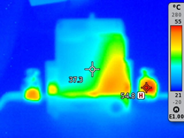

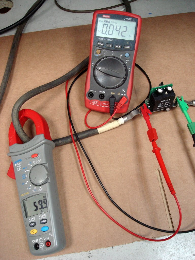

BV написал: Нагрузить долговременно УЗМ установленное в боксе током 60А и сделать снимок тепловизором?
Как-то так;
Есть вопросы к ТС; Откуда взялись 40-60А? Это расчётные величины или измеренные? Если измеренные, то чем измеряли? Прибор True RMS или нет? У блоков питания ПК ток потребления не синусоидальный. Обычные приборы (не True RMS) занижают его.

mastak, 54 градуса это очень много. Плюс без корпуса. А сколько будет градусов если в корпусе, плотная компоновка, закрытый щит?

MaSeVi написал: 54 градуса это очень много. Плюс без корпуса. А сколько будет градусов если в корпусе, плотная компоновка, закрытый щит?
Перегрев может достигать несколько десятков градусов.

mastak написал: У блоков питания ПК ток потребления не синусоидальный. Обычные приборы (не True RMS) занижают его.
ну процентов 20, допустим. И Если серверная на такие токи, наверняка серьезным бесперебойником мониторили, а они правильно показывают
