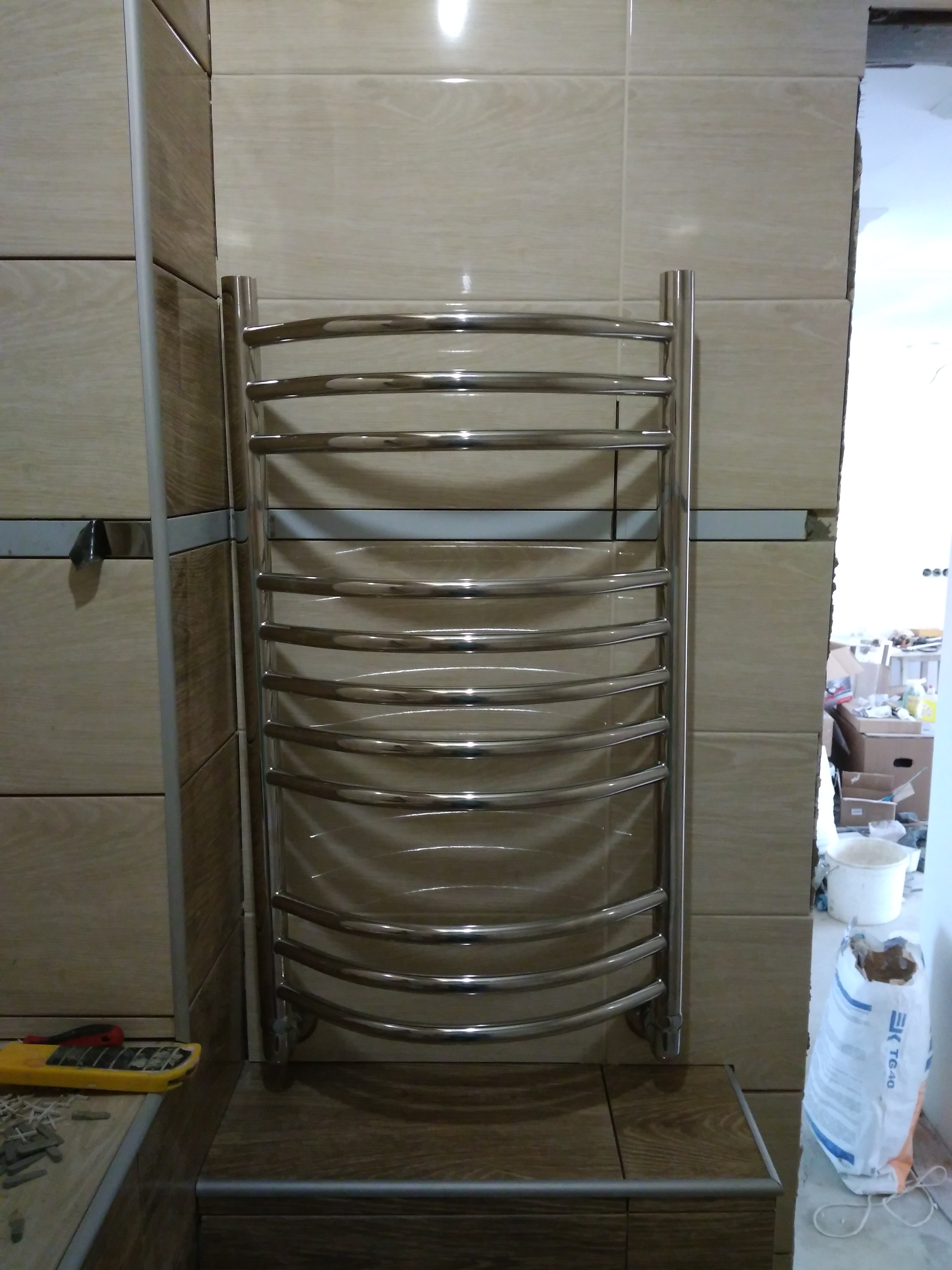

ри монтаже полотенцесушителя лесенкой, выяснилось, что выводы под него сделаны на разных уровнях. Правый край выше левого. Существуют в природе какие-нибудь эксцентрики чтобы выровнять неровность?

эксцентрики для смесителей. далее эксцентрики соединять с полотенцесушителем коротким угловым никелированным соединением гайка 3/4- гайка 1 дюйм. наподобие таких http://santshop.ru/polotentsesushiteli/Komplektuyushchiye-dlya-polotentsesushiteley/soedinenie-dlya-polotentsesushitelya-amerikanka-uglov-gg-2sht/6973/

Да ...есть такие http://www.stelmarket.ru/katalog/far/fit41.htm У ПС Сунержи идут в комплекте

У производителя FAR достаточно широкий ряд эксцентриков.Посмотрите на Стэлмаркете. Но необхолимо учесть, что к ним придется подобрать глубокие отражатели, которые позволят скрыть эксцентирик.
Но судя по фото, можно попробовать поиграться эксцентриками от приличных смесителей.. Но опять же встанет вопрос с подбором отражателей.

Нужно уточнить, что эксцентрики нужны с малым выносом и с разными размерами плеча. Плюс нужны будут уголки гайка 3/4- гайка 1"

По первой ссылке пойдут? Мне размер плеча брать 1-2 см? Разве эксцентрики можно закрыть отражателем? еще в магазине сказали, что могут помочь удлинители разной длины. Например с одной стороны взять 1 см, с другой 2 см. Так получится выровнять?

На смесителе же отражателями они закрываются) просто размер плеч брать небольшой- 1-2 см.иначе отражатели не закроют. равноплечимими удобно нивелировать межосевое расстояние одноуровневых розеток. А точное межосевое с разноуровневыми водорозетками легче нивелировать, когда плечи чуть отличаются. Удлинители резьбы прямые. Они не участвуют в изменении высоты водорозеток.

stad, наше дело предупредить..Может и текущими отражателями закроются :) . Тем более исходных данных практически ноль..Какая резьба у водорозеток, насколько они углублены, либо выпирают от уровня облицованных стен , какие текущие отражатели, использованы ли сейчас эксцентрики,либо использованы ниппели(в т.ч. и переходные)...

Там может быть, что даже оси водорозеток не перпендикулярны плоскости плиток)

Оси перпендикулярны. На выводе 3/4'' внешняя резьба. Плитка заподлицо с выводной розетки, т.е. из плитки торчит только резьба

Тогда эксцентрики с наружной резьбой тут не в тему. Все усложняется. В таких местах в водорозетках наружная резьба совсем не к месту. Нужна будет наружная, можно во внутреннюю вкрутить ниппель без ущерба для габаритных размеров. А внутренняя даёт больше возможностей для разных маневров.
