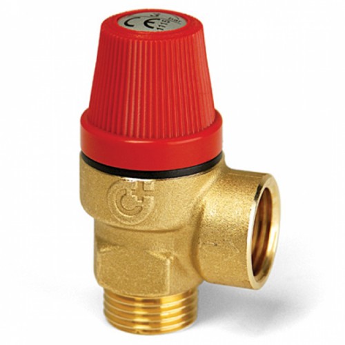

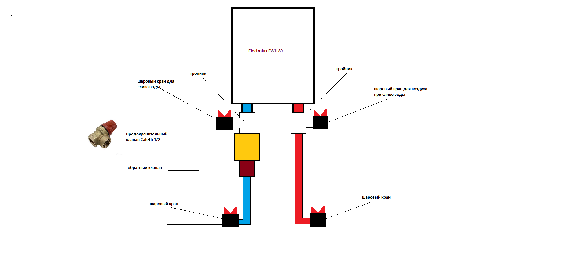

Добрый день. Имеется водогрей Electrolux на 80 л. Встала проблема как его правильно подключить. Штатный обратный+плюс предохранительный клапан (2 в одном) сломался, когда распаковывал водогрей. Похожий совмещенный клапан есть от Itap, но он на 8 бар (а по инструкции нужен клапан на 6). В магазинах увидел клапан Caleffi вот такой
Понимаю, что к нему нужен будет обратный клапан докупить. Схему предполагаю такую
Всё ли правильно по этой схеме? Я не понимаю, откуда (с какого отверстия :) ) этот клапан будет сбрасывать воду. Спасибо.

AngryAgain написал: (с какого отверстия :) )
с внутренней резьбы

выходит, что клапан нужно подключать через тройник: верная схема?

AngryAgain написал: выходит, что клапан нужно подключать через тройник:
крестовина или два тройника

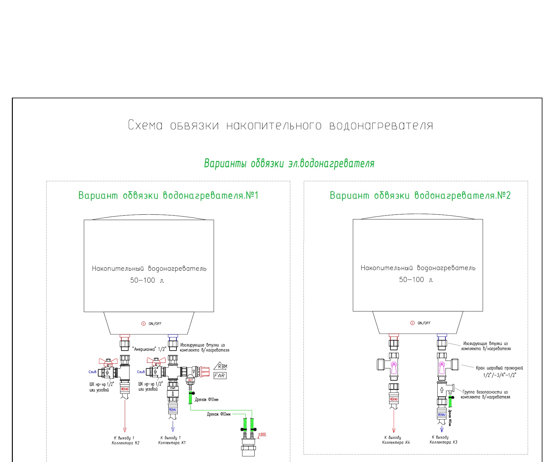

Схема обвязки в приложении

Увеличил размер ... Вариант подключения к патрубкам водонагревателя выбираете сами..Можете через тн Американки ,можете собрать узел с клапанами,сливными кранами и пр. на лен+унипак,нить тангит и пр..(не сверните патрубки) и подключить к системе водоснабжения трубами рехау + фитинг с накидной гайкой.. Главное стараться избегать гибкой подводки..

LDM (diplux), изолирующие втулки зачем, если rehau по схеме? А также кран сливной не нужен в случае полноценного и раздельного с обратным , спускного клапана. А на горячей, на выходе из ВН, кран не сливной, а для воздуха. И слив должен быть не "к сухому сифону", а через воронку. Рисуете хорошо, только не понимаете что. Как можно на таком маленьком участке проекта наделать столько ошибок? Зачем тогда вообще делать проект, если это не проект а филькина грамота?

master.msk, правильно понял, что чтобы слить воду достаточно будет открутить ручку клапана? А нормальное откалиброванное положение пружины клапана соответствует полностью закрытой ручке. Иными словами ручка создана только лишь для слива воды. ?

AngryAgain, да
