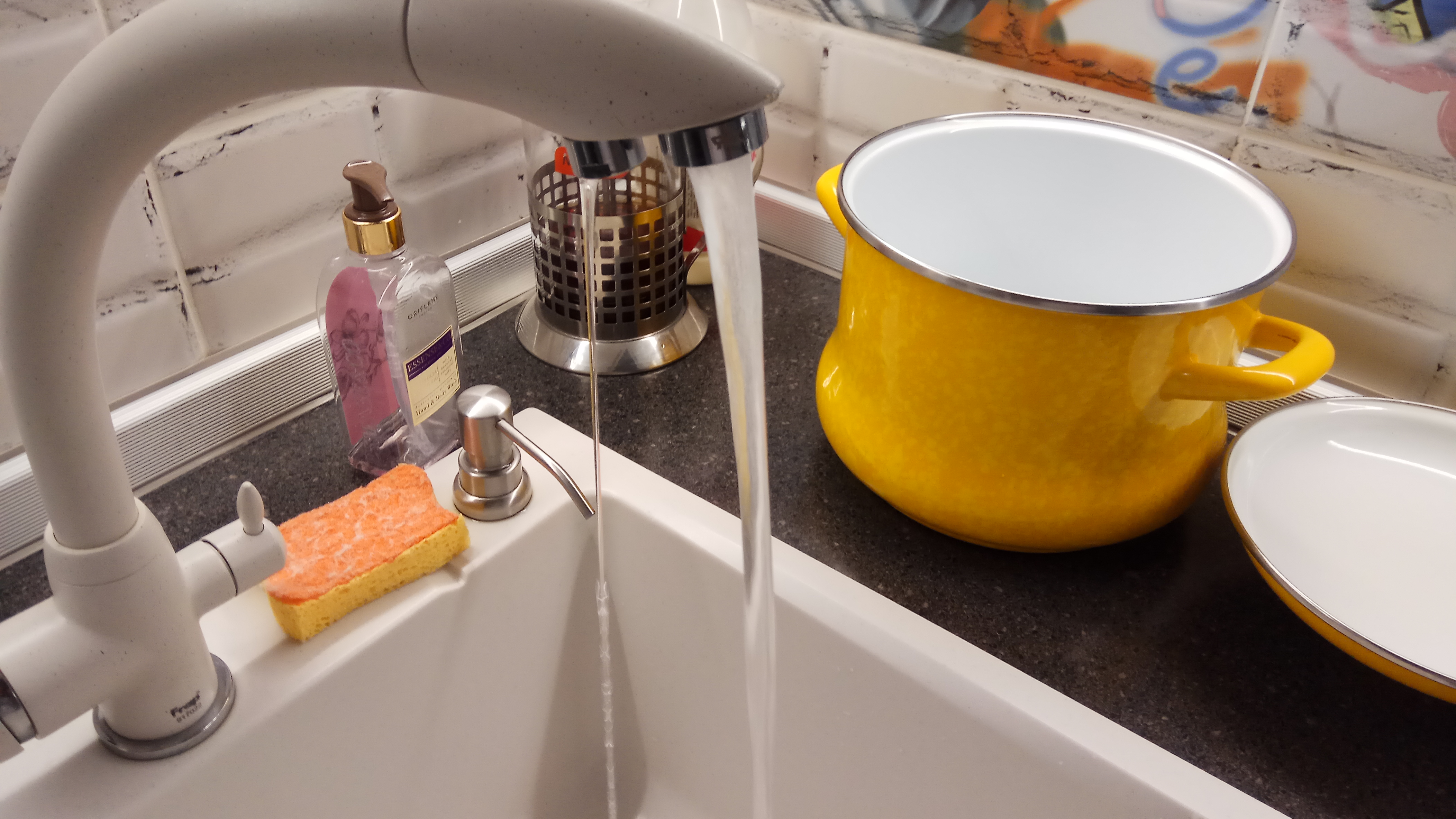

Смеситель Frap, в одном изливе отдельные краны на питьевую воду (из-под фильтра) и на обычную водопроводную. Но внезапно стало течь из обоих кранов - включаешь водопроводную воду и течет из крана для фильтра, включаешь фильтр - течет из водопроводного крана
Я так понимаю где-то дырка, скорее всего внутри излива и чинить не выйдет. Или я не прав?

Возможно прокладка в узле вращения. Если да - вполне ремонтопригодно

Понял, надо разобрать смеситель. Спасибо

humbert, Frap - та ещё какашка. Одни корпуса из ЦАМ-а чего стоят.

Если действительно ЦАМ, то смеситель дешевле выбросить - подводка может вывалиться из резьбы в любой момент

humbert, плотность ЦАМ чуть меньше, чем у правильной для смесителей латуни. Это не силумин. Поэтому по весу «нормальность» не определите. У брата монорычажный Frap развалился на две части при открытии, кипяток хлестал в лицо.

Излив смесителя задел нечаянно, содрал краску немного, под краской желтый металл. Есть надежда, что латунь там. Написал в магазин сантехники, сказали что вполне вероятно дивертер виноват в пропуске воды
