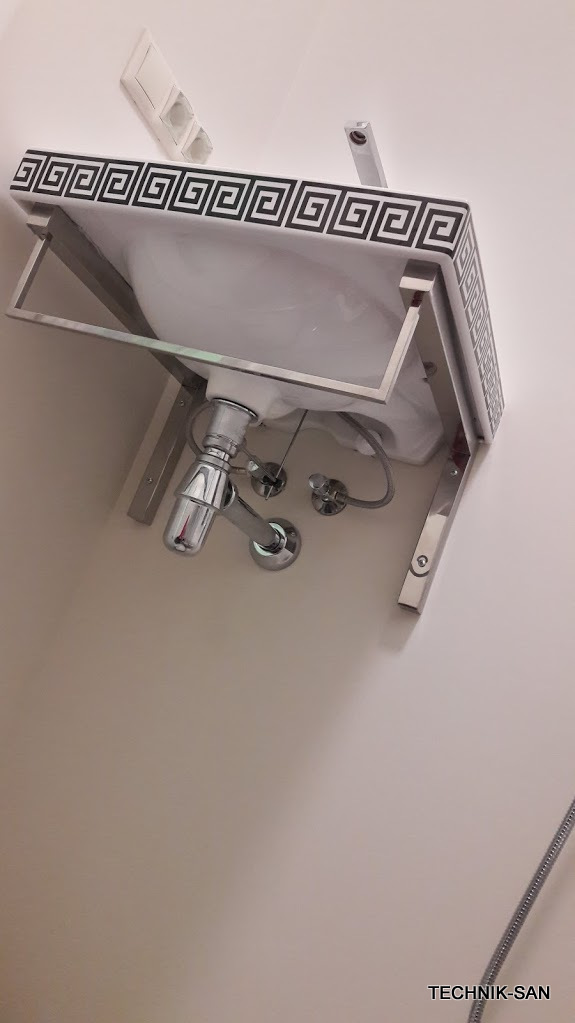

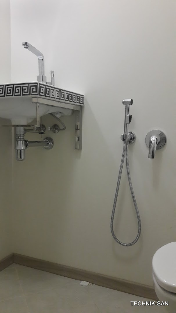

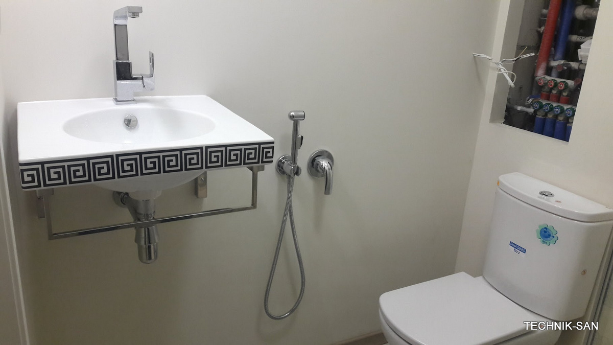

Technik-san
Technik-san
Техник-сан
Регистрация: 10.10.2006
Сообщений: 11541
30.04.2018 в 10:01:39
master.msk написал: 1000- много, 900 - нормально, как столешница, женщины без мозгов в этом плане, им лишь бы выглядело.
А не подскажешь,какая высота умывальников по СНиП в раздевалке у баскетболистов ? ))
Technik-san
Technik-san
Техник-сан
Сообщений: 11541
30.04.2018 в 10:14:54
master.msk написал: Даже если у вас рост большой, смысла нет задирать раковину, т.к руки обычно пропорционально длинные в таком случае, задирать раковину смысла нет, нормально - не выше 900, 950 макс
Что ж ты так любишь навязывать своё мнение, которое на поверку является неправильным. Даёшь советы по высоте умывальника, даже не интересуясь ростом пользователя. Приведу пример - не далее как три дня назад, по просьбе владельца, у которого рост 2м 10см , я ставил умывальник на удобную именно ему высоту 1100мм от уровня пола, а для остальных членов семьи есть другой с/у со стандартной высотой умывальников 850мм
