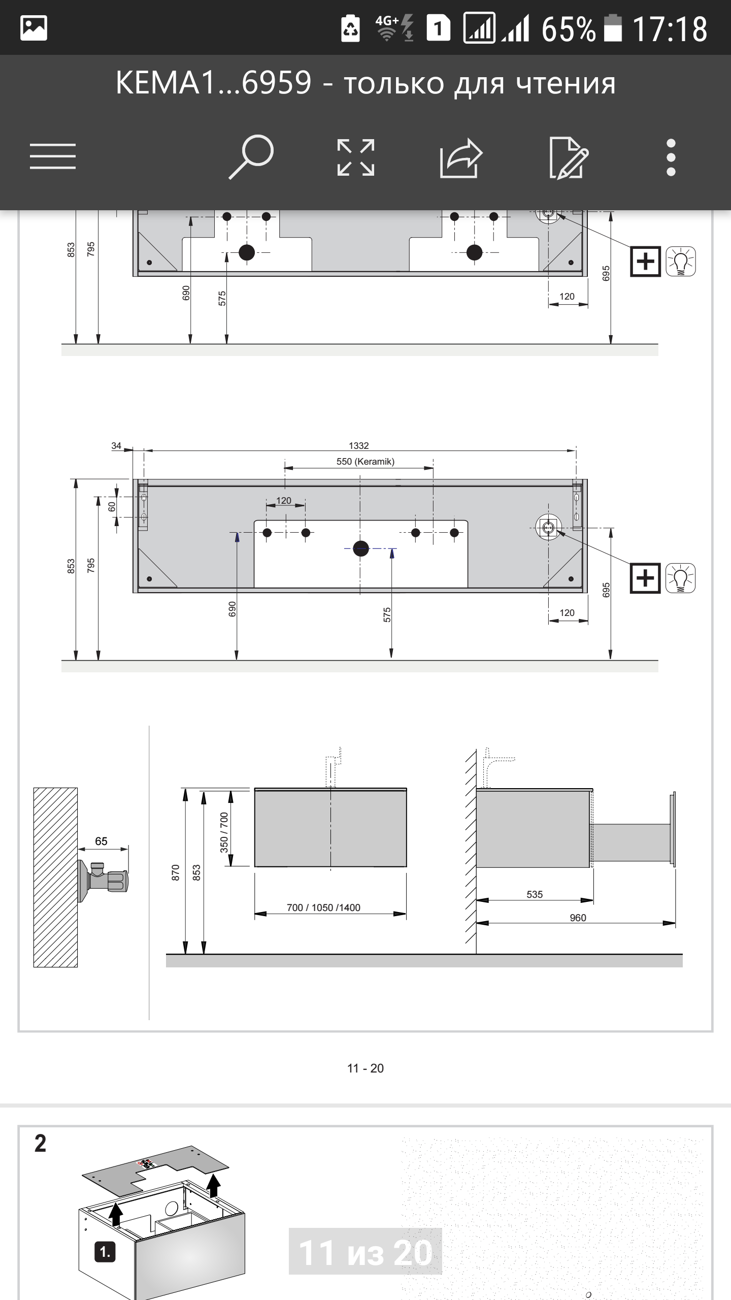

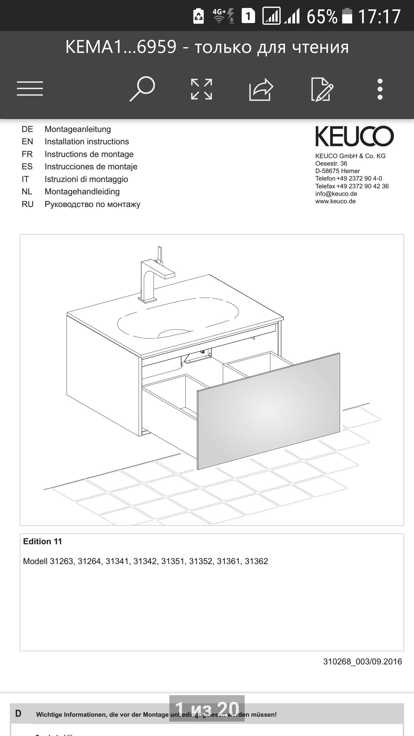

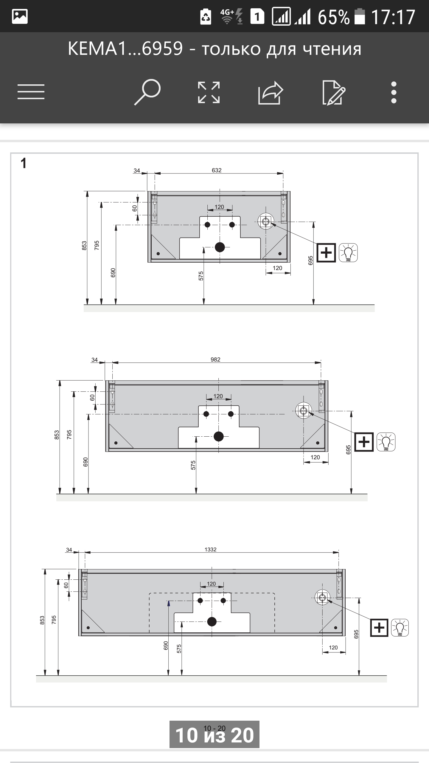

Лично для меня высота умывальника/раковины/тумбочки уже давно даже не предмет для обсуждения, у разных производителей так или иначе примерно одни стандарты http://www.keuco.eu
