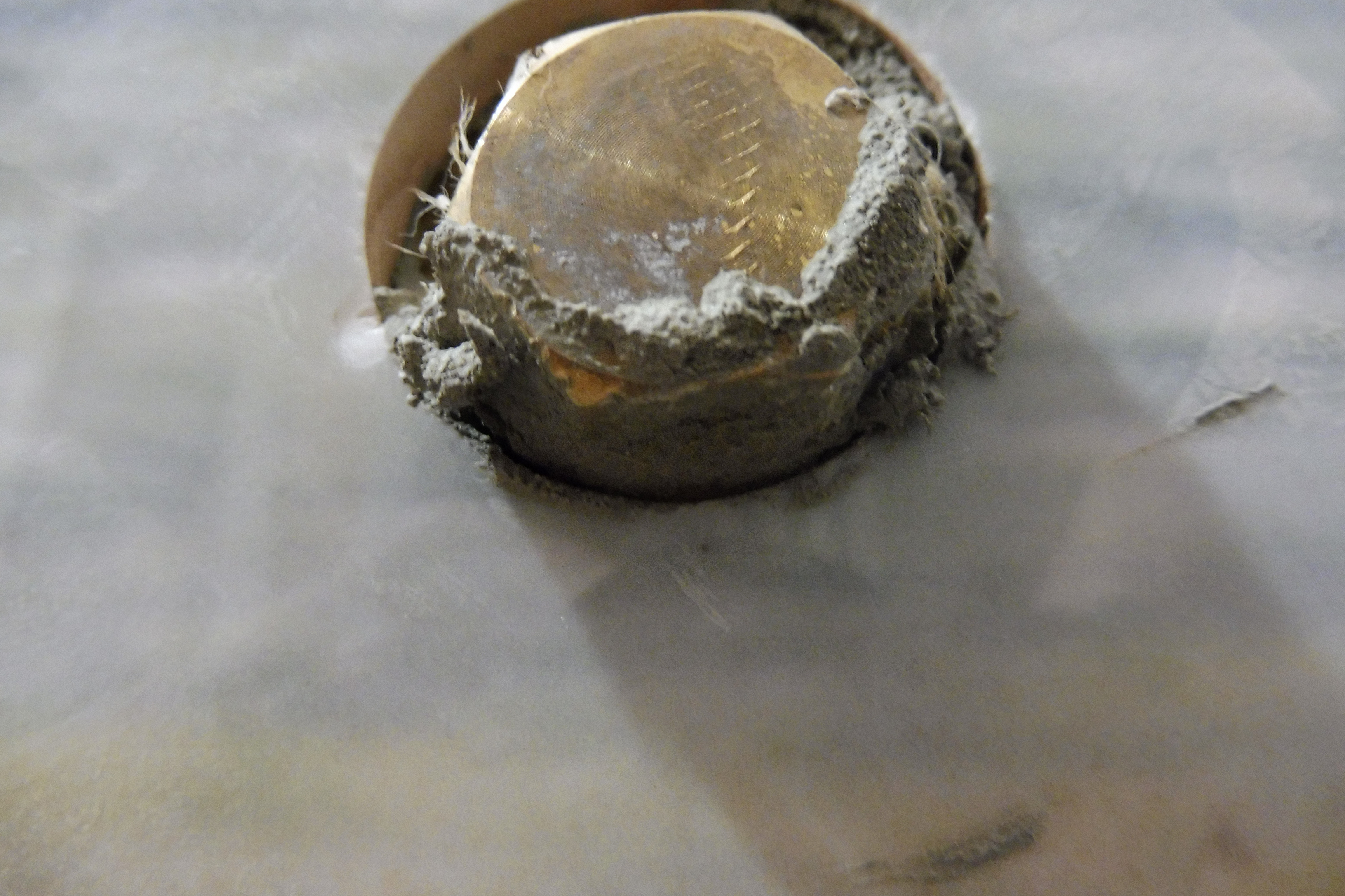

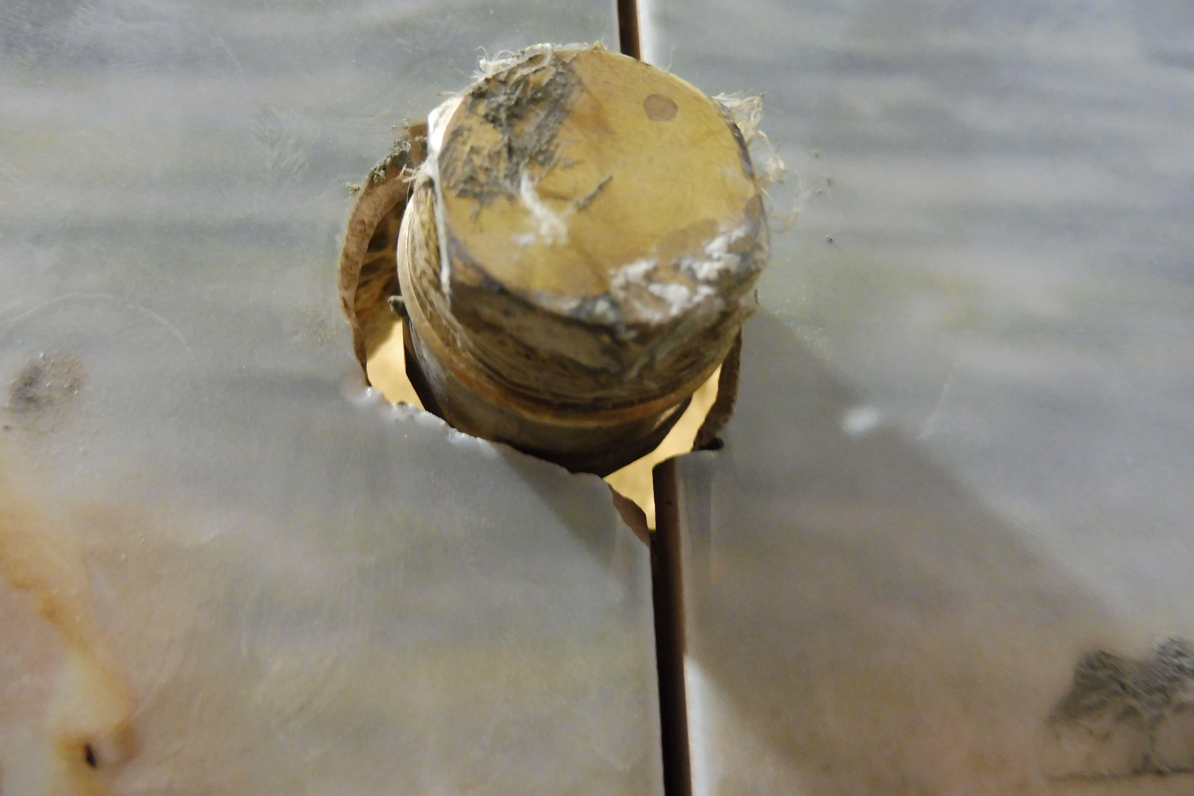

молоток написал: получится, мне кажется что у него трубы сильно торчат из стены, а возможно обман.
Вот фотка уже с плиткой:

Если будет существовать упор, то труба в горизонтальной плоскости ерзать не будет. Но если на нее надавить (например кто-то обопрется об смеситель), то труба может чуток прогнуться вниз, так как энергофлекс - это мягкий материал. Это не страшно?
И еще. До какого уровня должен доходить энергофлекс? До уровня плитки? Обрезать его заподлицо с плиткой?
молоток
молоток
Регистрация: 08.04.2013
Сообщений: 5097
06.05.2018 в 20:13:19
оставьте пространство для затирки межплиточной, не до конца обрежьте. Выводы нормально торчат. Декоративными накладками закроются от смесителя.
