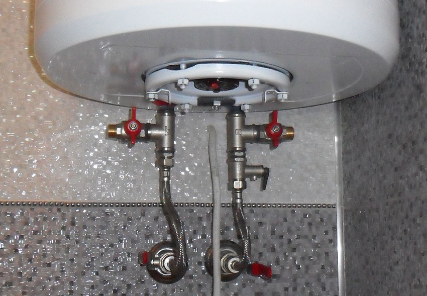

В квартире с центральным водоснабжением подключаю бойлер (на случай когда отключают горячую воду).
Как я понимаю, на входе в бойлер ставятся два узла, через которые периодически сливается вода:
штатный клапан (как я понимаю, он травит лишнюю воду при нагреве)
сливной вентиль (нужен чтобы сливать воду для прочистки бака и замены внутренностей).
Хотелось бы, чтобы слив воды был сделан хорошо, и потом было удобно этим пользоваться в эксплуатации.
Можно ли для этого эти узлы сразу подключить к канализации?
Получается понадобятся два шланга?
Вообще, нужно ли так делать?
Кроме того, нужно ведь предусмотреть кран на выходе бойлера, чтобы давать доступ атмосферного воздуха в бак бойлера при сливе.

Просто так не слить. Обычный с двумя трубами вход, выход. Забор горячей воды сверху, весь не сольешь, на подаче стоит обратный клапан, он не даст. Надо мудрить кран слива на входе в бак, перед клапаном.
tiger960, вот примерно так (от правого крана - шланг в канализацию).
Или левый кран не ставить и ослаблять накидную гайку на левом вводе при сливе воды для чистки и замены анода.

подключить в канализацию,
разрыв струи необязателен в бытовых условиях, все так думают, но почти никто правильно не делают
Слить можно в унитаз, когда нужно из-за ремонта, любым шлангом.

Зачем подключение к канализации. Ставите тройник с краном на входе после клапана и гибкая подводка когда сливаете. Вот на клапан да, выход к канашке может понадобиться.

Я ставлю третью водорозетку, правее холодной воды. Трубу заштрабливаю, и соединяю c канализацией, ставлю тройник и в заглушке высверливаю отверстие, по периметру силиконом прохожу. В водорозетку вкручиваю штуцер с наружной резьбой, с другой стороны выход на 8 мм. Закладываю плиткой, только эта пипка торчит.к ней шланг от клапана и все. Фотки лень искать, давно санузлов с бойлерами не было.

Кроме того предохранительный клапан может сработать. Куда вода потечет? На пол?
Руки откуда надо написал:
В водорозетку вкручиваю штуцер с наружной резьбой, с другой стороны выход на 8 мм. ... только эта пипка торчит.к ней шланг от клапана и все
А бывают предохранительные клапаны с выходом под обычный шланг?
Чтобы не городить огород, а сразу шланг накрутить? Или трубу какую-нибудь?
