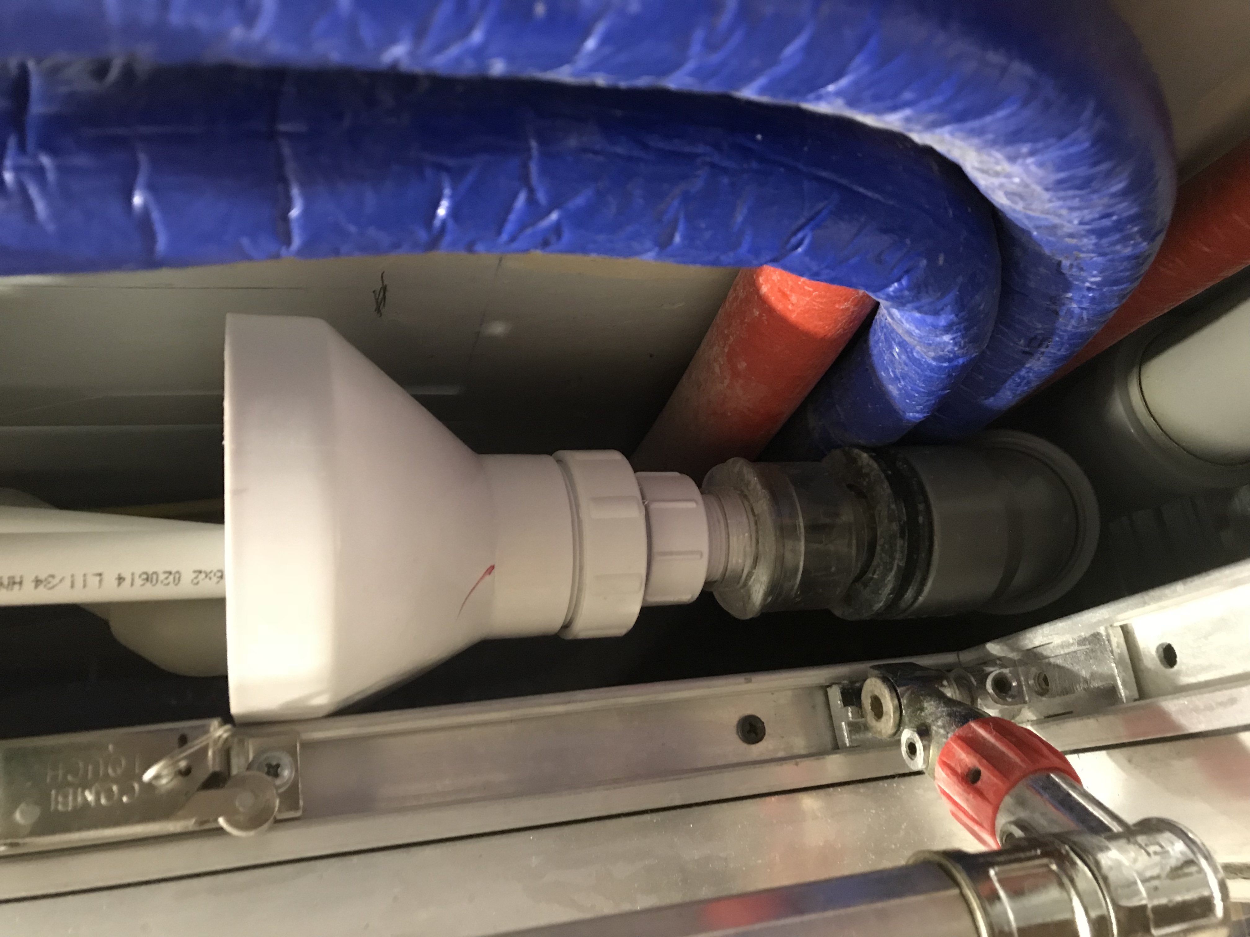

Я ставлю третью водорозетку, правее холодной воды. Трубу заштрабливаю, и соединяю c канализацией, ставлю тройник и в заглушке высверливаю отверстие, по периметру силиконом прохожу. В водорозетку вкручиваю штуцер с наружной резьбой, с другой стороны выход на 8 мм. Закладываю плиткой, только эта пипка торчит.к ней шланг от клапана и все. Фотки лень искать, давно санузлов с бойлерами не было.
