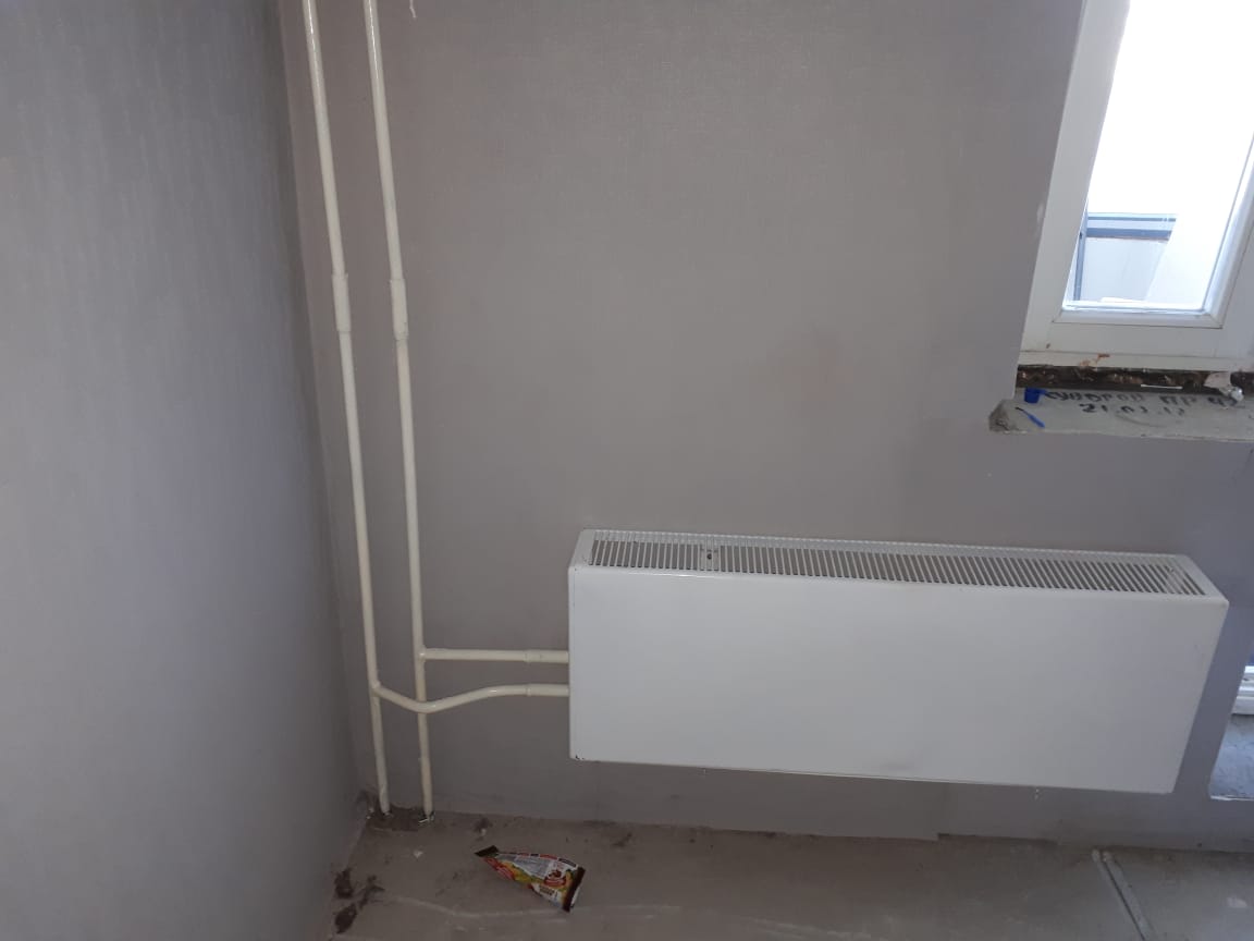

Здравствуйте.
СО на текущий момент имеет вот такой вид:
Т.е. система двухтрубная. По утверждению сантехника из ЖЭКа, подача идет сверху. По факту - ХЗ.
Как лучше в таком случае подключать биметаллические радиаторы? Или все же лучше взять сантехника за жабры и прогуляться с ним в подвал, посмотреть что куда идет?
В моем понимании при такой системе я вообще могу подключать свои радиаторы как хочу (в рамках разумного, само собой).
И сразу второй вопрос. Если радиатор имеет 10 и более секций, то надо либо делать диагональное подключение, либо ставить удлинитель потока. Что предпочтительнее? Как по мне, удлинитель потока лушче с эстетической точки зрения - не будет всяких "рогаликов". Что думаете?

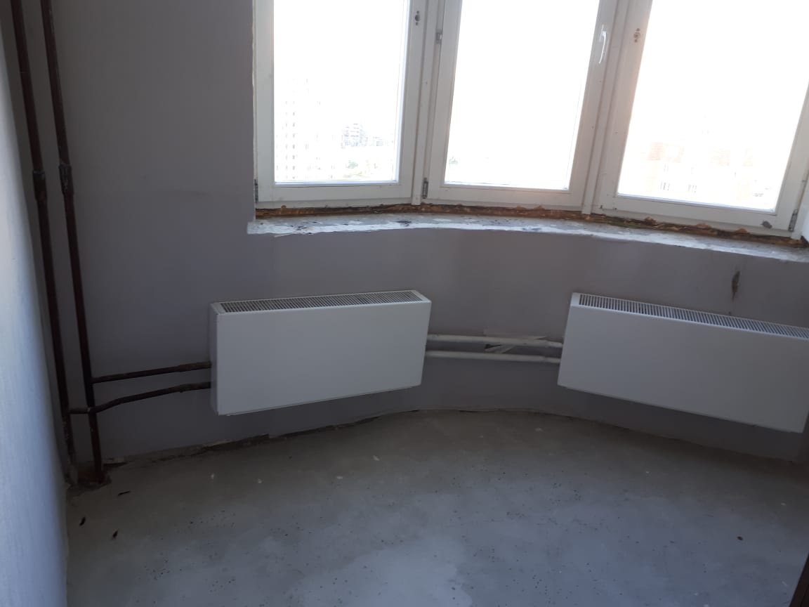

cineman, как раз в эркере будет висеть радиатор на 8 секций.
Я спрашивал о другой комнате. Там гостинная совмещенная с кухней площадью 25-28кв.м+выход на балкон, который будет объединяться с квартирой. Вот как раз здесь нужен баян на 10-12 секций
Posix86749, проблема в том, что все новосёлы бросаются менять конвекторы от застройщика на биметалл "как у всех нармальных пацанов". В процессе этой замены балансировочная арматура от застройщика заменяется на шаровые краны. После этой замены падает перепад давления между стояками. Ваш вопрос привязан не столько к длинному радиатору, сколько к тому, во что нармальные пацаны превратят гидравлику дома своими шаровыми кранами. Если перепад между стояками упадёт, плунжер на подаче может оказаться полезен. Но установить плунжер можно позднее, если почувствуете необходимость в нём. Возможен и другой вариант, что отопление собрано на глазок и вообще не балансировалось. На Ваших фото не видно радиаторной арматуры. Потому всё написанное есть лишь предположения.
Posix86749 написал:

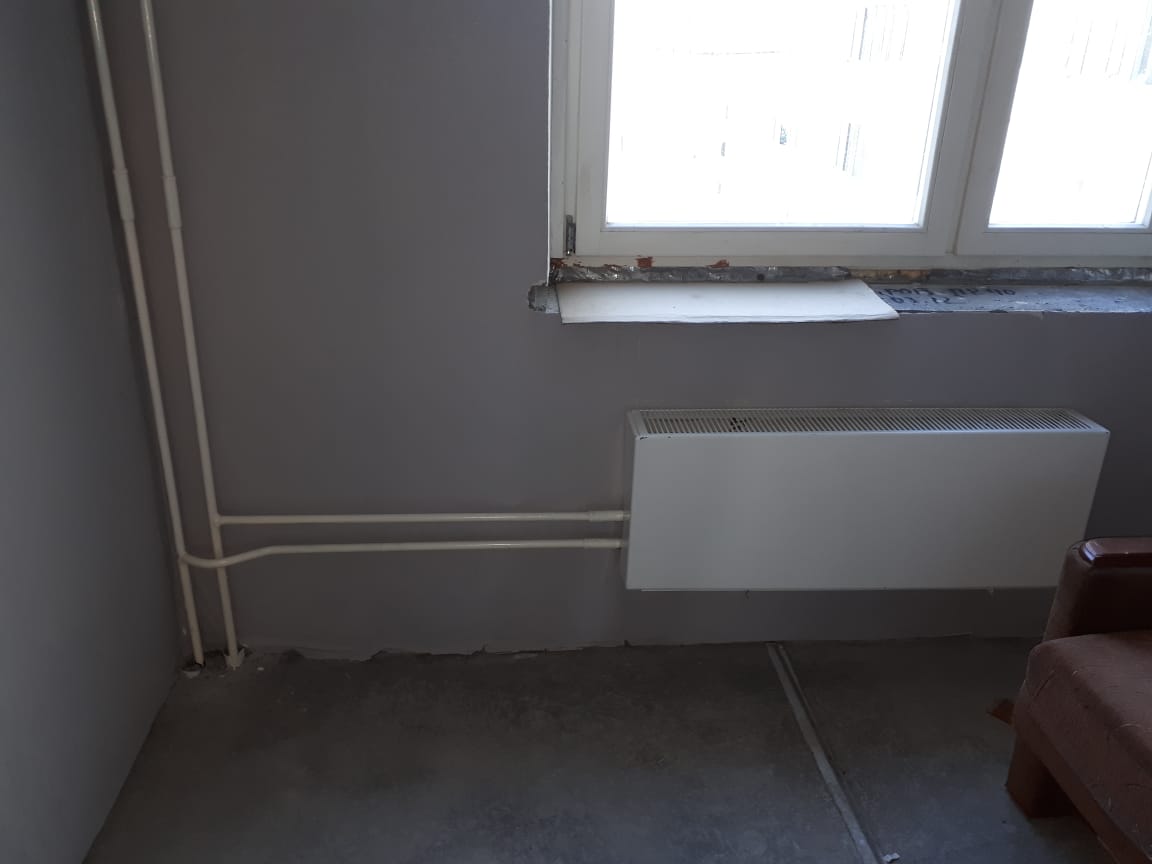

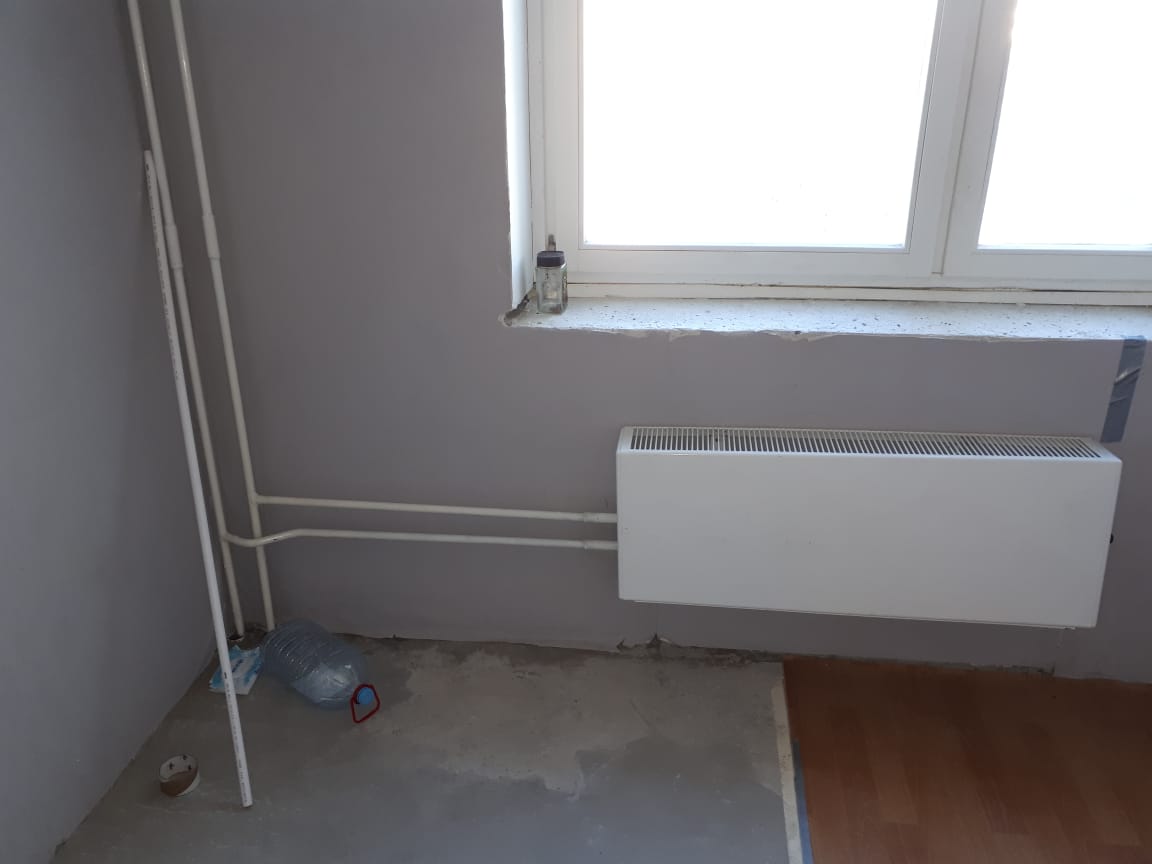

Очень подозреваю, что Ваши конвекторы оборудованы вот такой законцовкой (часто называемой калачом) именно для двухтрубных систем. В них встроены термоклапаные вставки повышенного гидросопротивления с преднастройками.
Поэтому, при замене конвекторов на биметалл, необходимо будет установить термоклапаны Данфос RTR-N на входе в радиаторы.
Причём нужно настроить клапаны Данфос RTR-N на такую же пропускную способность (Kv) на какую были настроены термоклапанные вставки в "калачах". Не по значению на шкАлах, а именно по пропускной способности посмотрев таблицы производителей.
Если же кто-то из жильцов поставит только шаровые краны, то этим убьет всю систему.

Inch1964, да, вы правы, на "концах" конвекторов стоят визуально такие же калачи. Но есть у меня сомнения, что они были как-то адекватно настроены.
Вопросы:
Почему именно эта модель теормоклапана вами указывается, а не других производителей? Ничего против данфоса не имею, но все же.
Если я на такой клапан поставлю термо-голову? Т.е. настройки ведь этого клапан будут постоянно меняться в зависимости от температуры в помещении. Это плохо. Или просто на входе надо ставить клапан с термоголовой, а на выходе клапан без головы со статичными настройками и им, собственно, выполнять настройку системы?
