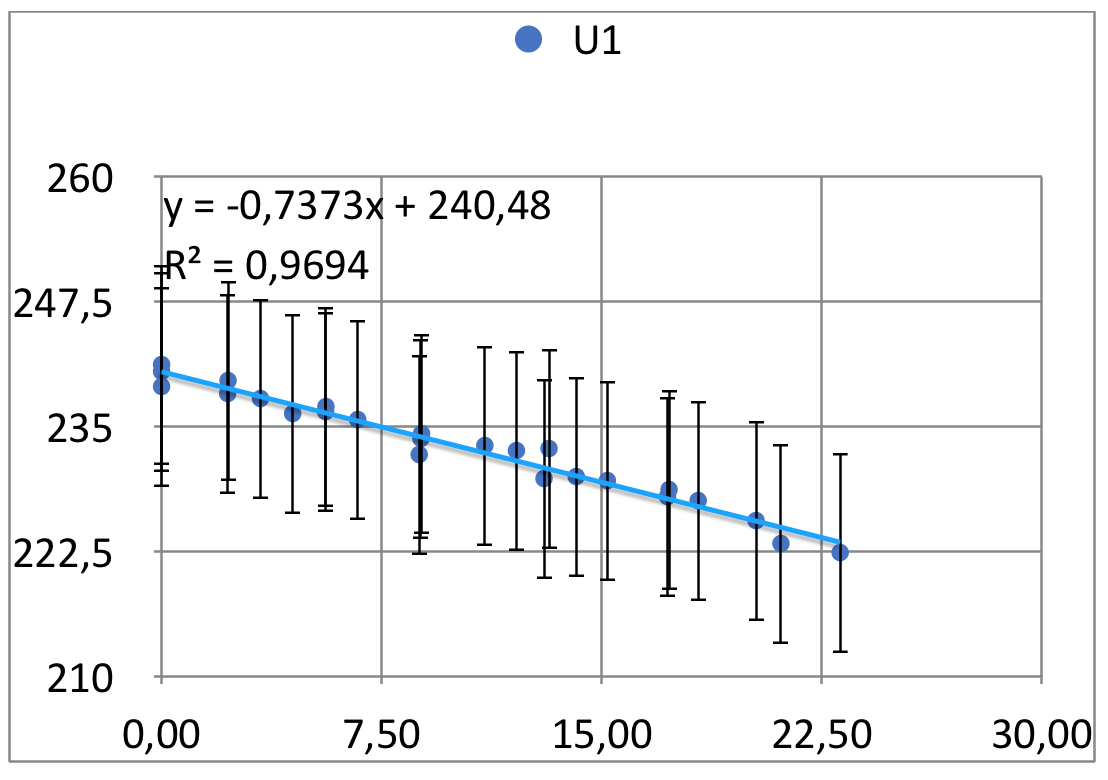

kvintesson написал: При включении чайника 2кВт проседает на вводе в этажном щитке на 10В.
Судя по просадке напряжения у вас сопротивление цепи фаза-ноль 1.15Ом.
kvintesson написал: автоматы по квартирам в этажном щитке номиналом 25А (характеристика С)
При таком сопротивлении цепи фаза-ноль ток КЗ в сети всего 200А (судя по вашим измерениям). Автомат С25 имеет мгновенный расцепитель на ток 125-250А, т.е. он не обеспечивает нормальной защиты, что может привести к пожару. При таком токе КЗ нужен автомат В25 или С16 или чинить сеть.

mastak, а по подробней можно о зависимости просадки от сопротивления фазы-ноль? то есть вы имеете ввиду проблема в проводке квартиры? У меня новостройка, но просадка на 10-11 В при 7 кВт нагрузки (эл.плита). При включении чайника и работе плиты на кухне - 2 В (тускнеют ненамного лампочки, но ощутимо и напрягает) - ибо в старой квартире такого не было. Все замеры проводил в самом квартирном щитке. Вызов электриков УК и замер в уже этажном щитке - дал те же самые показания. Протянули контакты, но сделать ничего не могли.

sserge написал: а по подробней можно о зависимости просадки от сопротивления фазы-ноль?
49-50 - измерение полного сопротивления петли фаза-ноль и расчет ожидаемого ТКЗ в быту.

mastak написал: При таком сопротивлении цепи фаза-ноль ток КЗ в сети всего 200А (судя по вашим измерениям). Автомат С25 имеет мгновенный расцепитель на ток 125-250А, т.е. он не обеспечивает нормальной защиты, что может привести к пожару. При таком токе КЗ нужен автомат В25 или С16 или чинить сеть.
Таки да (хотя параноик возьмёт минимальное напряжение по ГОСТ-ам 230-15% и получит ток КЗ 170А). Правда, согласно ПУЭ-7 п. 1.7.79 вводный автомат щитка может срабатывать за 5 с. А вот все остальные должны срабатывать за 0.4 с.
А прежде чем ставить В25 или С16, разумно измерить ток КЗ (просадку напряжения) под нагрузкой в самой дальней розетке и/или через любимый фильтр/удлинитель (если используется). Может же так выйти, что и не выше B16.
Измеряем напряжение и ток при нескольких нагрузках, естественно, точки измерения должны быть между нагрузками и линией. Ток можно измерять клещами, электрическим счётчиком или вычислять исходя из документации на нагрузку. Далее считаем, например, всё заносим в таблицу и строим линейный тренд: U = U0 - Rloop*I ссылка
Получаем сопротивление петли до точки измерения напряжения. Ясное дело, сопротивление в щитке будет меньше, чем сопротивление в дальней розетке или в любимом сетевом фильтре/удлинителе.
Ток КЗ номинальный будет 230/Rloop, но минимальный может оказаться и 195/Rloop.
Скорее линии к дому. Впрочем, проблема может быть в любом месте.
Но низкий ток КЗ может создать уже проблемы для квартирной проводки, типа, неправильные номиналы автоматов и т.п.
