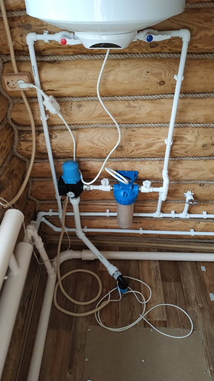

cineman, Я сначала тоже так думал. Вообще изначально я планировал купить систему Водомет Дом от Джилекса. Там все в комплекте + плавный пуск насоса. Но заказать ее не получилось. У них все время какие то проблемы с платой. На заводе предложили сделать мне ее под заказ в течении месяца. Я отказался, так как никакой гарантии нет, что она не будет глючить. В одном магазине разговорился с директором. Он мне рассказал что у него стоит блок автоматики джилекс и беламос ТФ40 с 2012г и работает без проблем. Я его спросил почему он не поставил гидроаккумулятор? Он сказал что места нет. Еще он сказал что беламос пускается плавнее джилекса. И я решил попробовать так собрать. У меня тоже ванна не большая будет. Гарантия на насос 2 года. Если насос быстро сдохнет или будут гидроудары то поставлю гидроаккумулятор.

Corf написал: . Он мне рассказал что у него стоит блок автоматики джилекс и беламос ТФ40 с 2012г и работает без проблем
Что есть "блок автоматики"? Это может быть дискретное реле давления за 3 коп. А так же этот "блок" может оказаться частотным управлением, изменяющим обороты насоса в зависимости от расхода. Это разные вещи.

Я знаю что такое ПЧ. У него стоит тот блок,который я указал в первом посте. В нем есть датчик протока. Давление на включение в нем можно задать вручную. А отключается он по датчику протока+временная задержка.

Добрый день! Наконец то я собрал частично свою систему водоснабжения. Поставил блок автоматики Джилекс.Гидроаккумулятор решил не ставить. В принципе работа системы меня устраивает. Блок автоматики стартует когда давление в системе падает до 1.5Атм. А отключается по датчику протока. Так вот при отключении давление в системе 4-4.5Атм. Я понимаю что это значение зависит от насоса. Вопрос вот в чем: не опасно ли такое давление для ПП труб, шлангов и всего остального. Или все таки поставить редуктор после магистрального фильтра и понизить давление?

Corf, не опасно.
