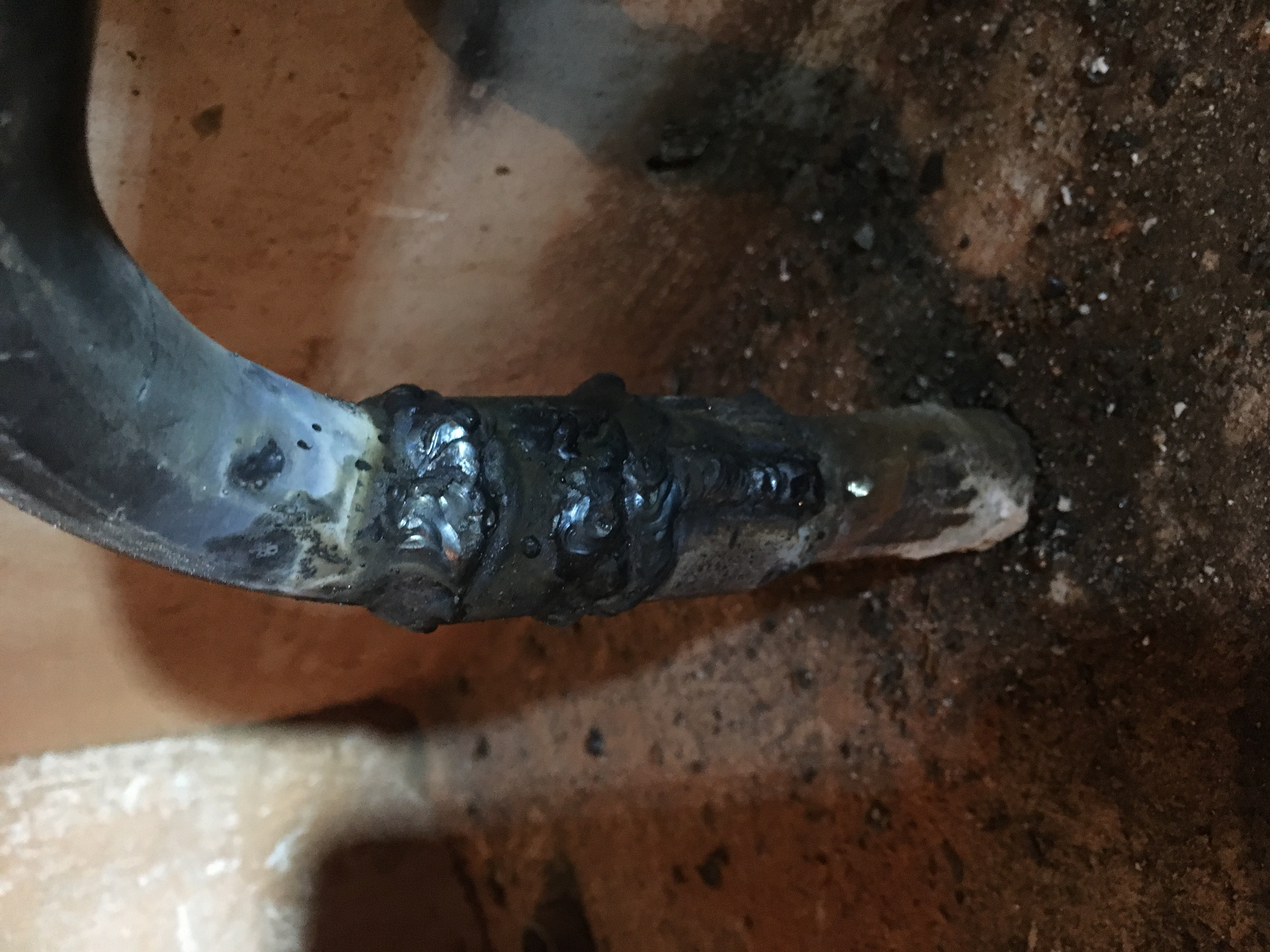

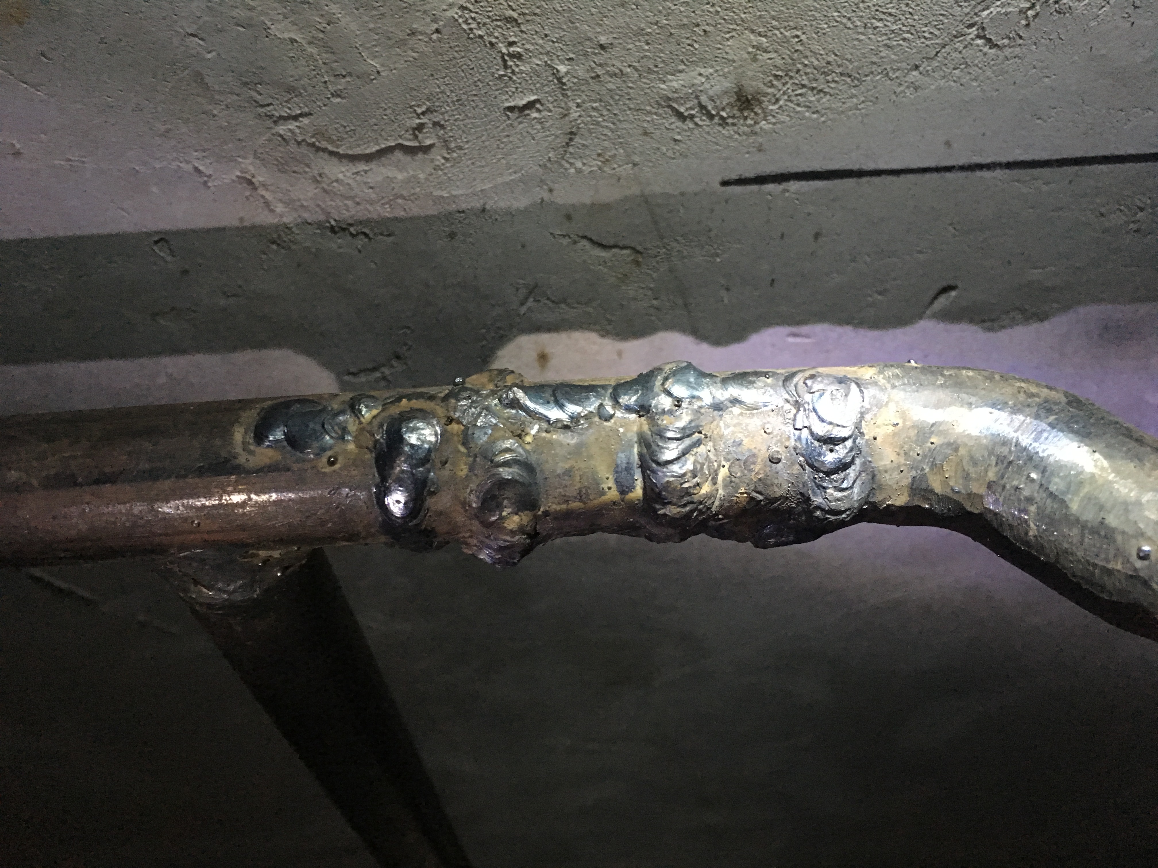

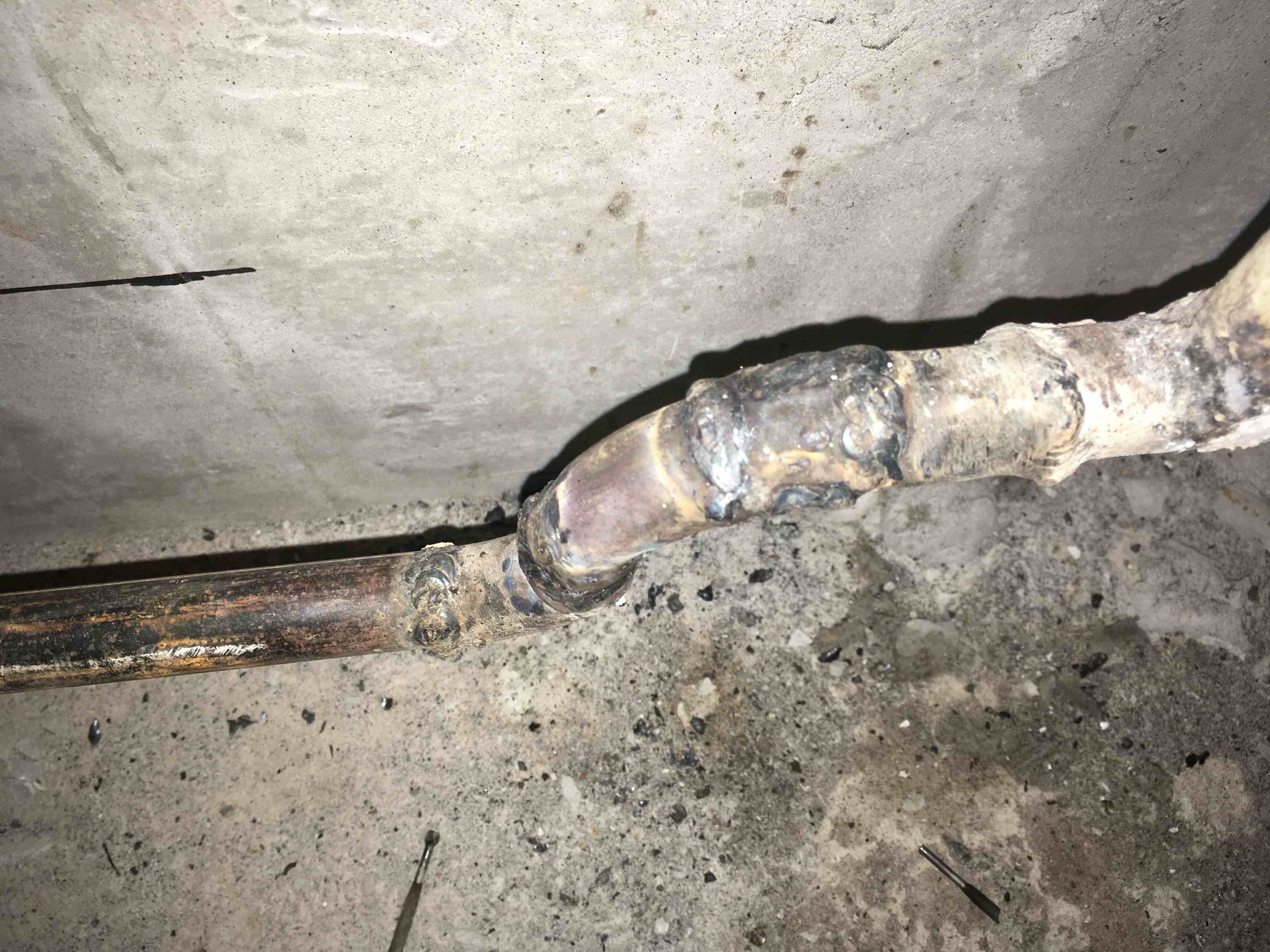

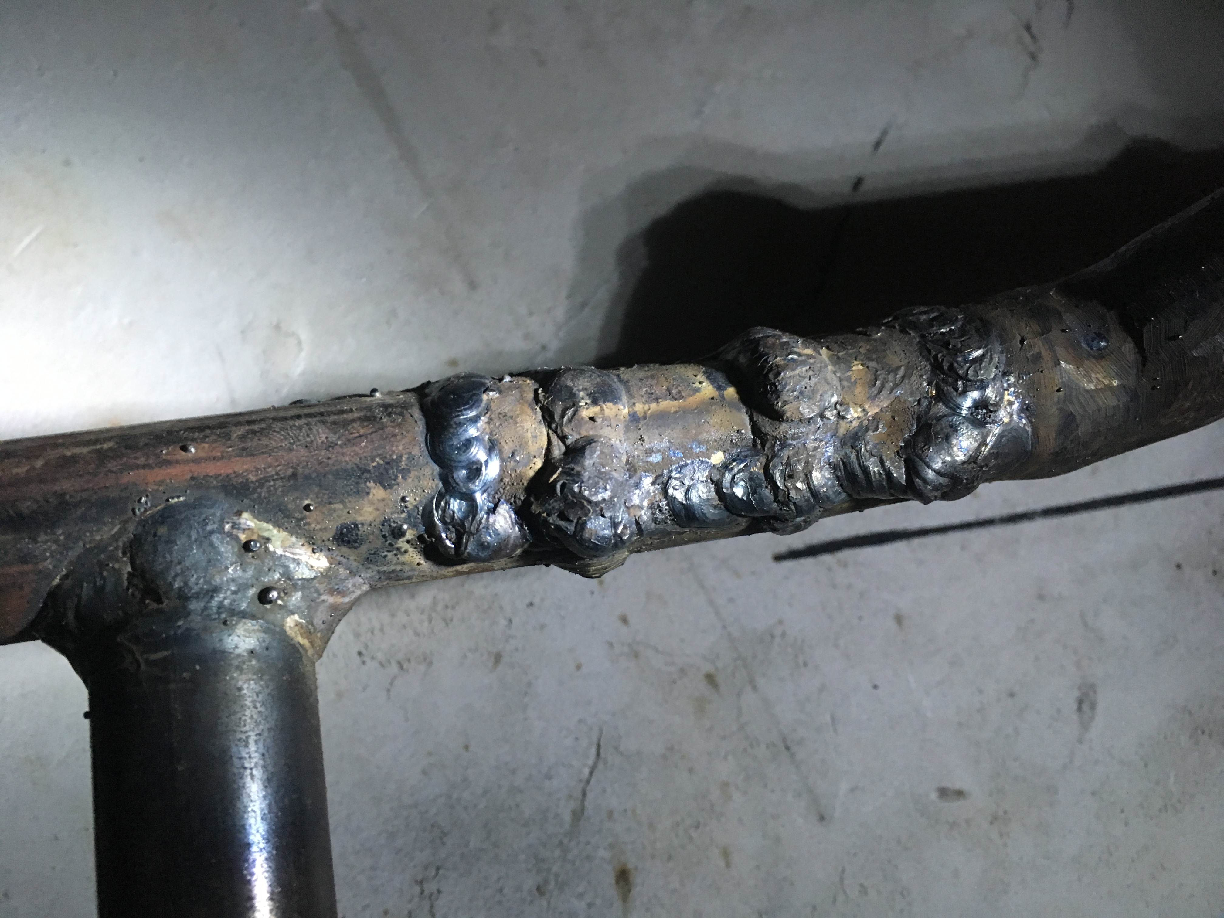

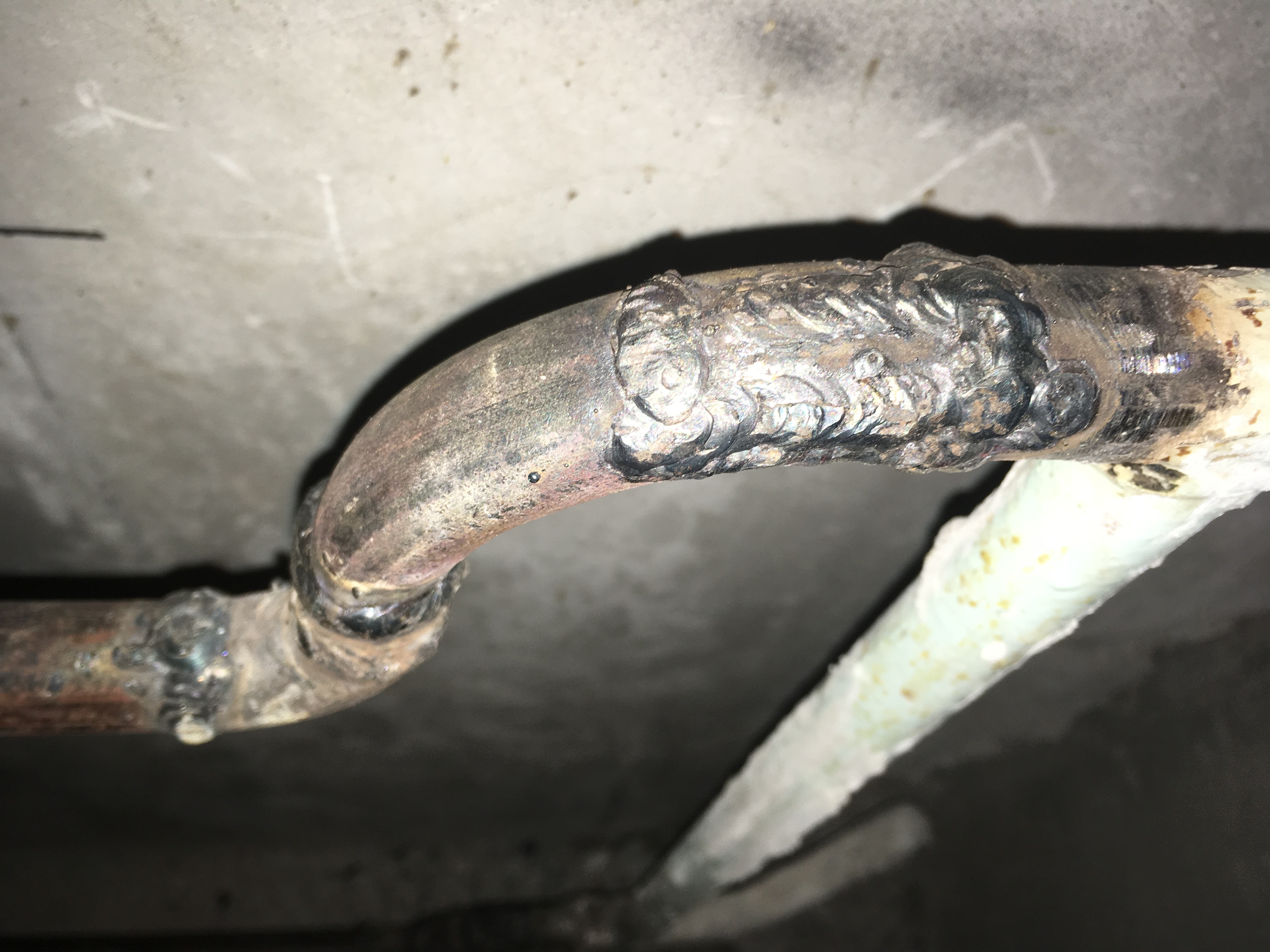

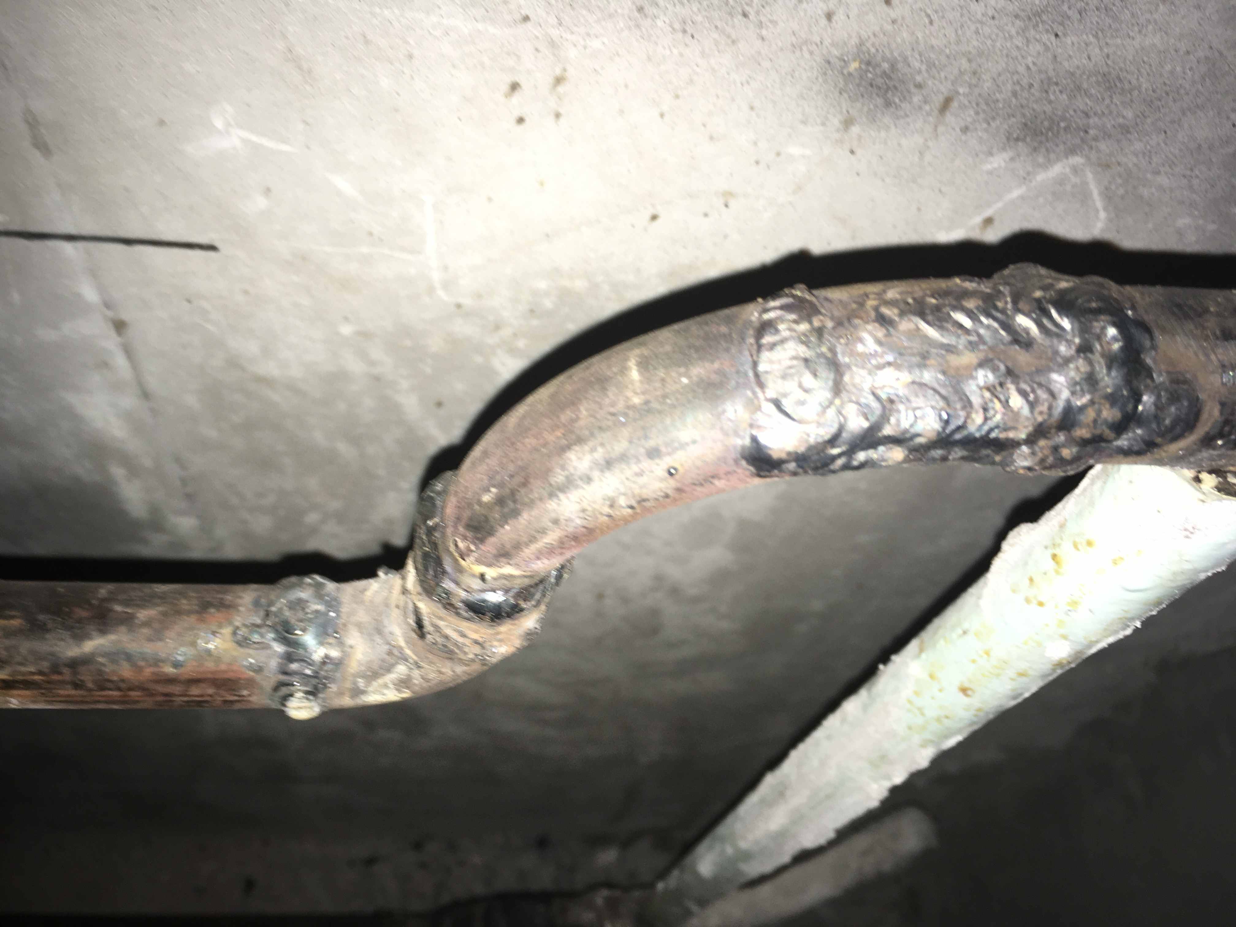

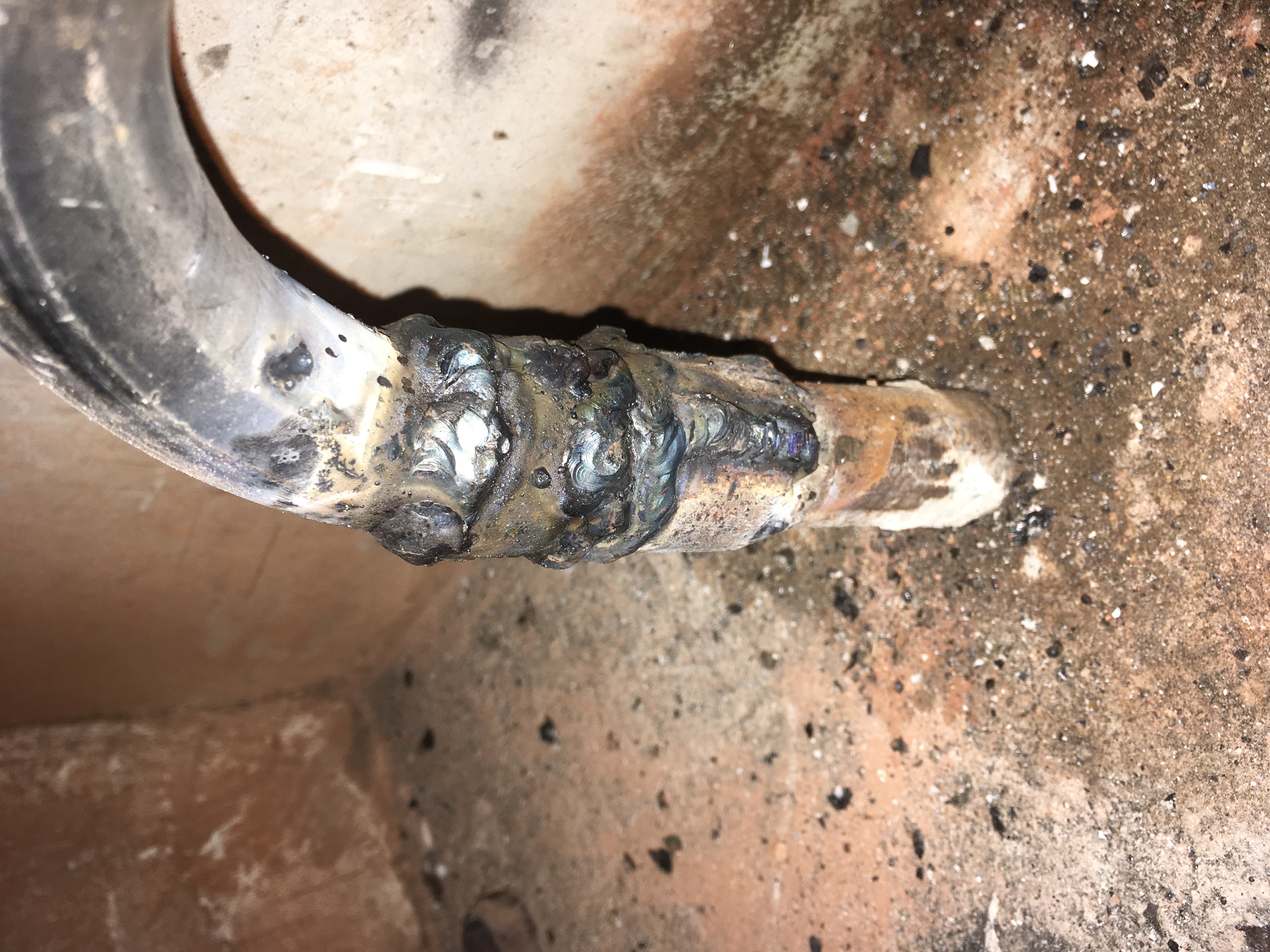

Ребята нужна была переварка 3-ех батарей отопления, батареи рифар монолит, мосты брались новые, отводы удлинялись. Скажу честно, видел много сварных швов, но такое я вижу впервые. Мастер вываривал окошки в трубах для так называемого операционного шва, варил трубу внутри и обратно заваривал, расстояние до стены около 6-7 см. На вопрос почему не проварили со стороны стены - неудобно (не подлесть) =) Такая же ситуация и со сваркой нижних стояков.
Вообщем ребята все на фото. Прошу оценить данные работы по 10 бальной шкале ))) 0 тоже можно )))
Регистрация: 11.07.2018 Новосибирск Сообщений: 12
p.s. уже уже типа исправлено, при первом включении на 2 атм, потекли 5 сварных швов, сейчас система пустая, страшно представить, что будет на 5-6
Регистрация: 16.01.2016 Екатеринбург Сообщений: 8357
Не думал что когда-нибудь это скажу, но лучше бы пропиленом сделали. Сварка металла - не для них. Ставлю -100500, даже малейшего представления о технологии и принципе сварки на фото не наблюдаю, просто тыкали электродом примерно в ту сторону.
strider1978, работа не оплачена, принимать сварку не планирую, материал жалко
strider1978, по швам видно, что опыта у сварщика нет, но я не понимаю зачем варить операционно ? создавать столько сварных соединений, какие сопли висят в трубе вообще не известно

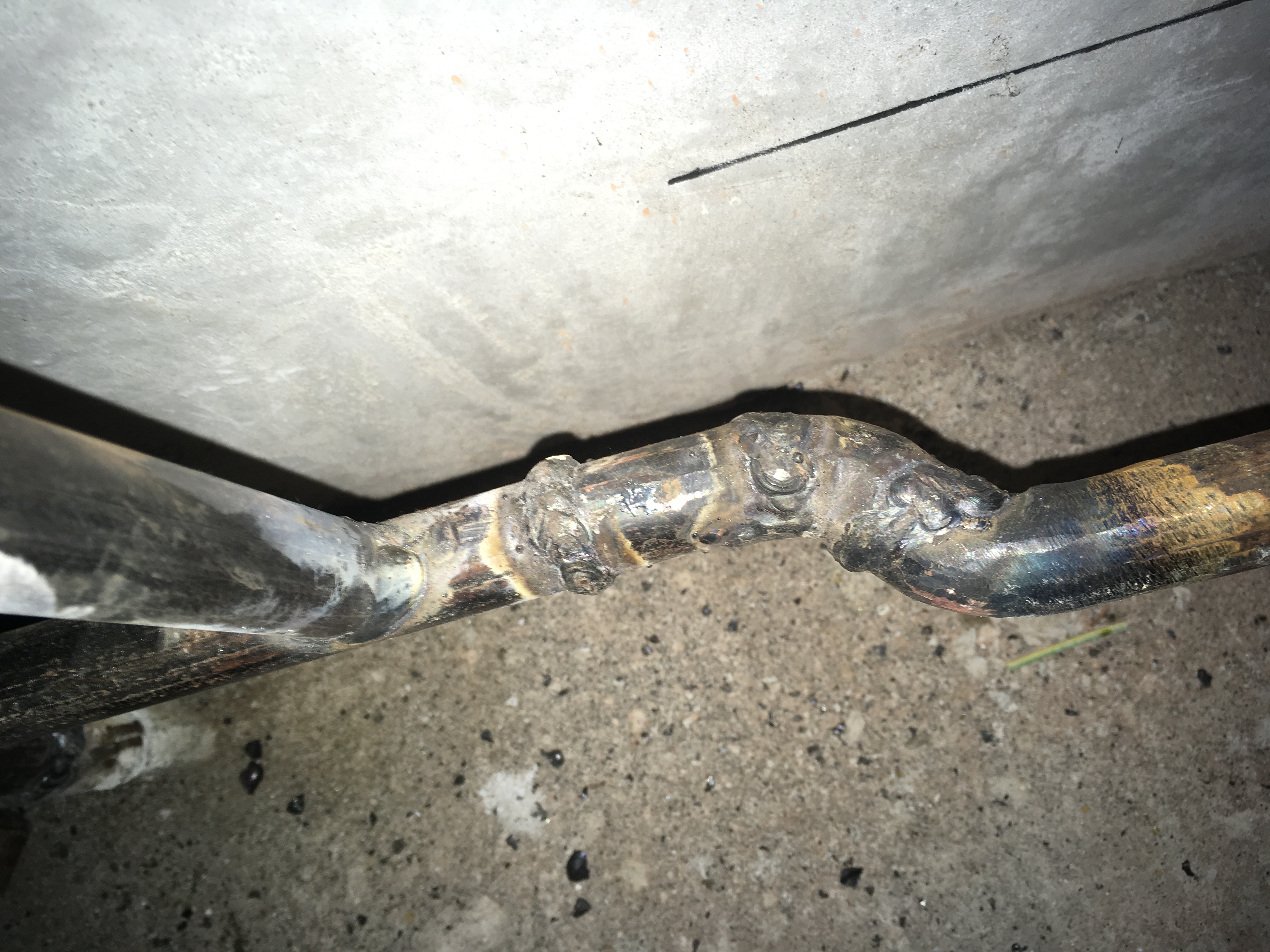

обратите внимание на 4 фото, слева тоже шов только он затерт в ноль болгаркой, разве такое можно делать на отоплении ???
У нормальных слесарей есть трубогиб, всё решается без ненужных швов, и шлифовать не надо.
strider1978, вопрос не про это, разве можно шлифовать в ноль сварные швы на отоплении ? каким образом известно какая толщина металла осталась ? тем более при таком качестве сварки ??? сегодня именно из такого зашлифованного шва неплохо капало

Как зарабатывают... Бортанут нормальных ребят, выставив нереально низкую цену, а потом делают вот так.
С учётом города где живёт как минимум один нормальный сварщик занимающийся отоплением, заказчик сам виноват, видимо искал подешевле.
А вот интересно, после того как потекло несколько швов, этим халтурщикам удалось заварить без протечек?
просто по опыту после ЭДС проще все срезать и заново сварить чем заваривать, тем более при том качестве что на фото.

Лучше срезать все и переварить по новой ? Разумеется другими руками
h1jack, конечно, поищите сантехсвара, он из Новосиба, сделает отлично. Вам сварили некрасивый дуршлаг
А вообще, отзывам нельзя верить, их пишут те же халтурщики что и электродом тыкают...ну разве что с мастерграда, здесь фуфло не прокатит)), надо портфолио смотреть...и сравнивать с эталоном, скромно замечу с выложенным в одной из прикрепленных тем этого раздела, там кстати и земелю своего найдёте.

естественно все будет вырезаться, жаль потерянного времени
1 день откл.стояков, сварка около 8 часов, 2 день пуск-остановка системы, протечки 5-6 штук, опять сварка около 6 часов и 3 день не прием работ + калькуляция испорченного материала
