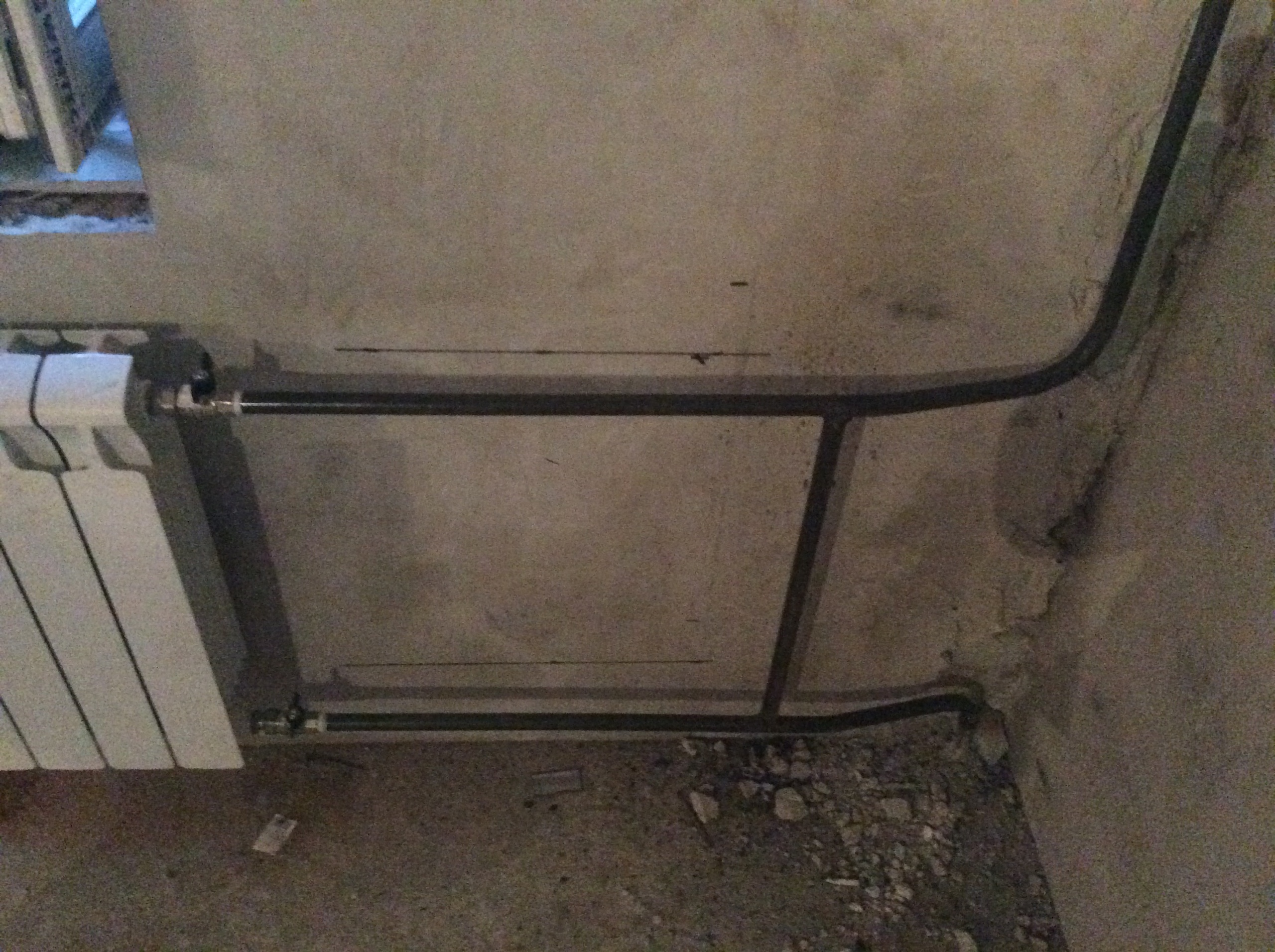

Как зарабатывают... Бортанут нормальных ребят, выставив нереально низкую цену, а потом делают вот так.

С учётом города где живёт как минимум один нормальный сварщик занимающийся отоплением, заказчик сам виноват, видимо искал подешевле. А вот интересно, после того как потекло несколько швов, этим халтурщикам удалось заварить без протечек? просто по опыту после ЭДС проще все срезать и заново сварить чем заваривать, тем более при том качестве что на фото.
ЗЫ после просмотра фото очень понравился второй пост в теме

Олегович, напротив цена рыночная, искал не дешевле, а качественнее доверился отзывам на флампе. Лучше срезать все и переварить по новой ? Разумеется другими руками

h1jack, конечно, поищите сантехсвара, он из Новосиба, сделает отлично. Вам сварили некрасивый дуршлаг
А вообще, отзывам нельзя верить, их пишут те же халтурщики что и электродом тыкают...ну разве что с мастерграда, здесь фуфло не прокатит)), надо портфолио смотреть...и сравнивать с эталоном, скромно замечу с выложенным в одной из прикрепленных тем этого раздела, там кстати и земелю своего найдёте.

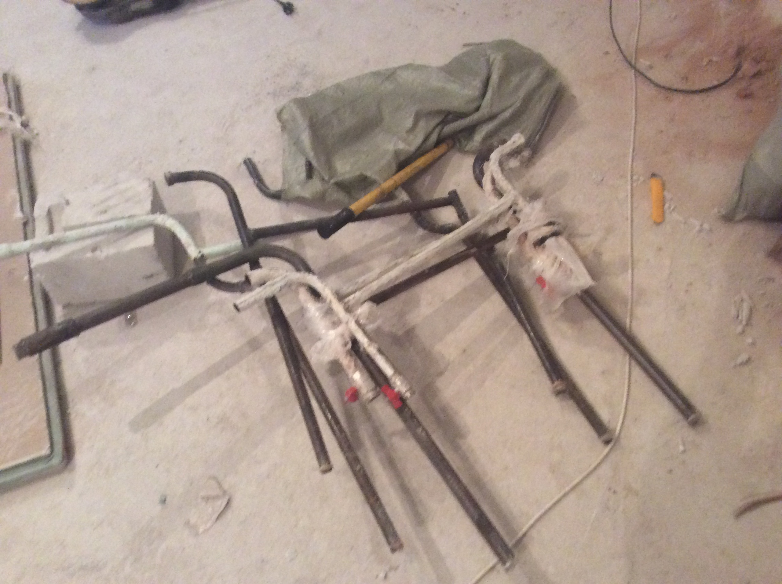

Олегович, исполнитель извинился за проделанную работу, деньги за перекрытие стояков и испорченный материал вернул + небольшую неустойку, разошлись без нерв и ругани ) человек адекватный но без опыта варки металла совсем естественно все будет вырезаться, жаль потерянного времени 1 день откл.стояков, сварка около 8 часов, 2 день пуск-остановка системы, протечки 5-6 штук, опять сварка около 6 часов и 3 день не прием работ + калькуляция испорченного материала
всем спасибо за ответы и голосование, хотя это было и так очевидно, хотелось услышать мнения наметанных глаз ) спасибо

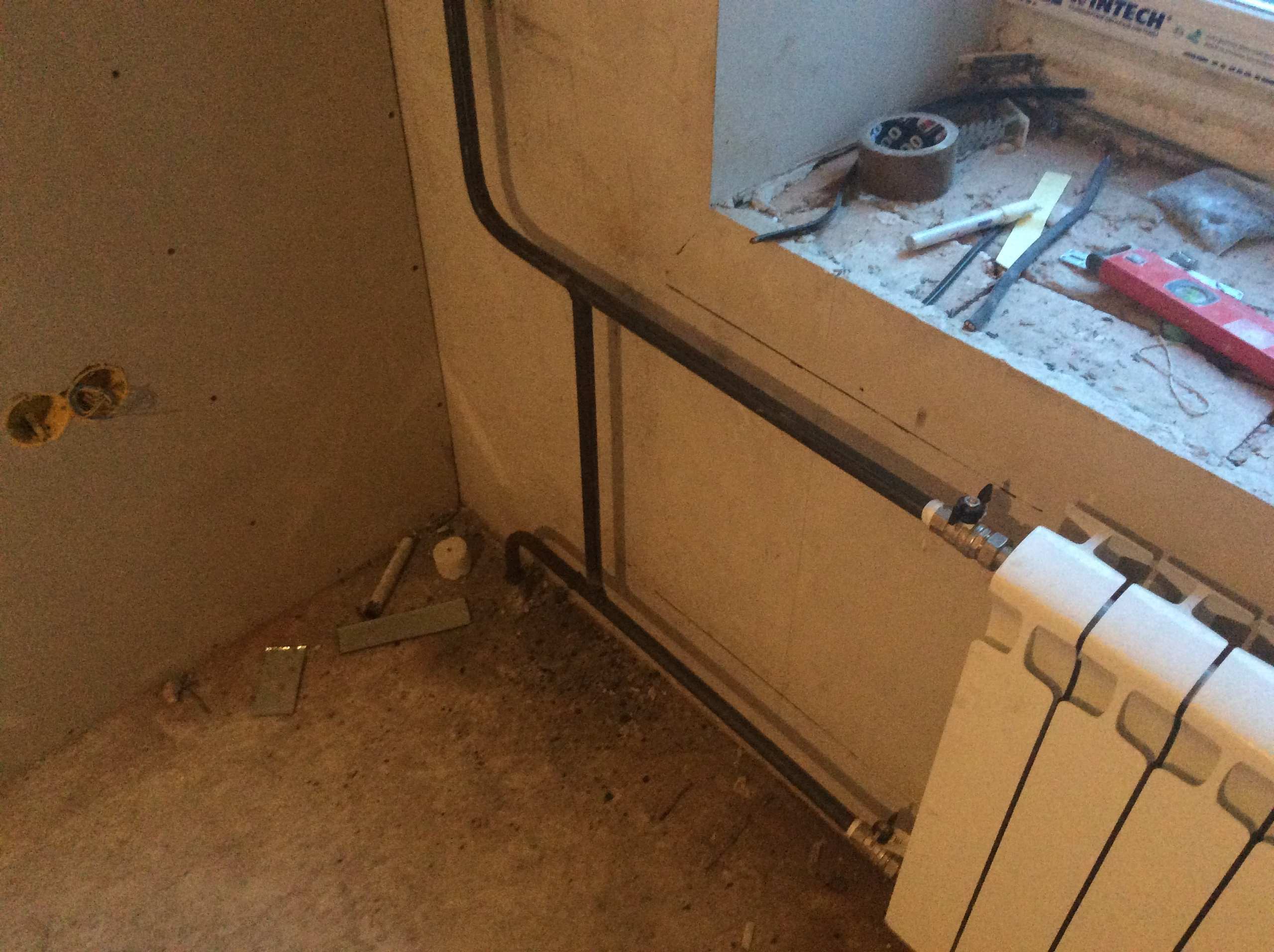

Ну и пожалуй выложу как сегодня ребята из УК все переделали

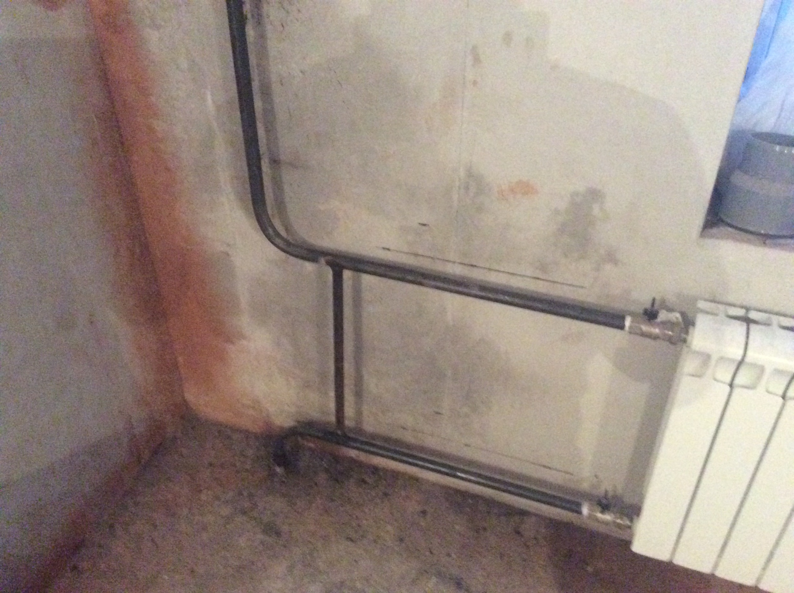

Вот и реальный пример, что было до и после. А можно и по другому преподнести, ожидание и реальность ))))

Только хотелось похвалить, но никак жековские не могут все отлично сделать, бацпасы далеко от радиатора ну и фум лента, если что она предназначена исключительно для монтажа пластиковой резьбы...кстати, у вас подводы к радиатору и байпас одного диаметра 1/2"?

Олегович, удалённость байпаса от радиатора не играет роли.

Олегович, удаление байпаса не играет никакой роли, на трубе 3/4 байпас стоит 15 мм, поэтому разумно что вода пойдет по толстым трубам. Байпасы на трубе 1/2 сделаны из такой же трубы 1/2 но в местах обварки проход воды все равно будет уже, на крайний случай если даже батарея не будет греть, что маловероятно, байпас всегда можно слегка поджать. По поводу фум ленты, там не только фум лента, там лен, смазка и фум.

h1jack написал: там лен, смазка и фум.
Гениально, ещё Унилока и силикона надо бахнуть.
