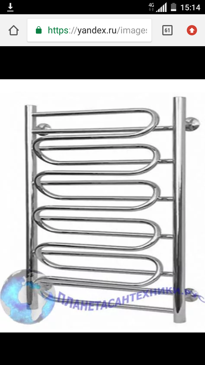

Добрый день. Как его правильно подключить, если подача воды снизу?

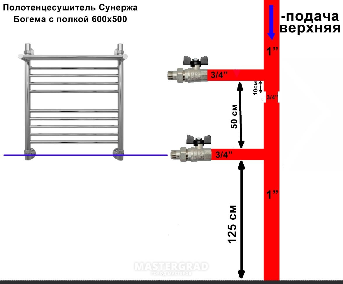

serg lee, без переделки байпаса или отводов - никак. То есть подключить сбоку конечно можно, но заработает ли он вообще или не остынет ли через год-два - это вопрос.
Прикреплённой темы Вам мало?

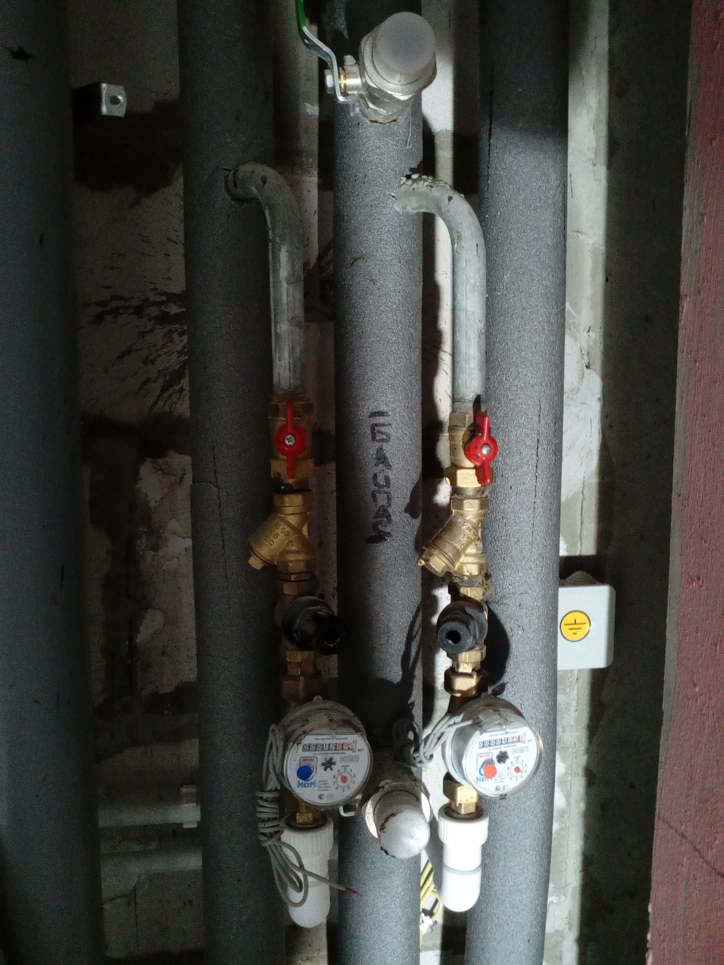

Байпаса скорее всего нету, труба в утеплителе, (только через пол часа уточню этот момент), а без него можно как-нибудь?

serg lee, байпас - это участок стояка между отводами, зауженный или нет, смещённый или нет - но он у Вас точно есть.
Если на рисунке вообще не Ваш случай - зачем выкладываете иллюстрацией к вопросу?

Mazayac, Сильно извиняюсь, срочно но до, случай похожий, рисовать нет времени, и не на чем

Да, вы правы, есть. Так можно такой ПС как-нибудь подключить?

serg lee, предлагаете угадать, как выглядит стояк под теплоизоляцией?

serg lee написал: Как его правильно подключить, если подача воды снизу?
Вы на 100% уверены, что у Вас подача снизу? Поспрашивайте не только у сантехника, но и у главного инженера УК... Вместо дорогостоящего переваривания стояка можно подключить "М" или "П"- образный с межосевым расстоянием 50 см и не париться... Есть в продаже любой "длины" - от 40 до 80 см. И любого цвета... Например "Двин"
