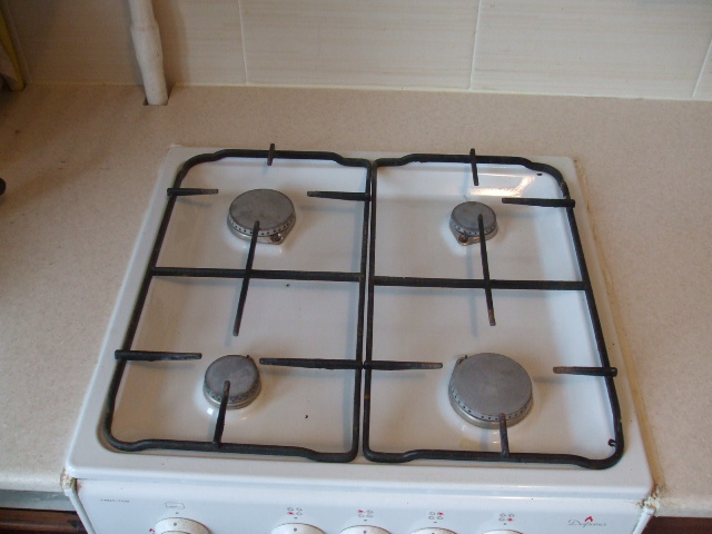

Здравствуйте. У меня газ плита Дарина. Я её установил как встроенную. Между правым и левым шкафами по 5 и 10мм соответственно, верх (у столешницы)замазал силиконом. Духовкой не пользуюсь, но два года назад духовку использовал как сушилку. Работала только при открытой двери, если закрыть - гаснет огонь. Думаю из-за нехватки воздуха, думаю насверлить за плитой дырок. Я прав? или дело в плите? Спасибо. Да, ещё при поджиге приходиться долго(1-3 минуты)держать ручку включения газа нажатой.

Алексей3 написал: Между правым и левым шкафами по 5 и 10мм соответственно
паспорт плиты прочитайте...

Прочитал. 20мм по бокам, но это в целях пожарной безопасности. Так из-за чего тухнет? Дырки помогут?

Алексей3 написал: Так из-за чего тухнет? Дырки помогут?
Судя по данным
Алексей3 написал: Работала только при открытой двери, если закрыть - гаснет огонь.
да, дырки помогут.
ПС Вообще уникально Вы поступили с плитой!!! :cool:

А что уникального, что не так, в чём опасность? Чего ждать негативного, к чему готовиться? Уже года 3-4, проблем нет. Померил щели, слева 12мм, справа 5мм. Спасибо. Уникально, то, что и дырок не надо. Надо сзади силикон убрать и получится щель. Блин, только сейчас додумкал.

Походу сглазил. Выключатель отпускаешь, гаснет. Раньше надо было держать выключатель нажатым долго, иногда и 5 минут, но потом огонь держался. Теперь огонь не держится совсем. Может подскажите в чём дело. Я понимаю, что лучше спеца звать, но может там только что подкрутить или почистить? Спасибо

Контакты газконтроля протянуть. См Яндекс

Алексей3, это термопара или электрод розжига?

Славик64, Мдааа)) Видно же ,что термопара)) И причем здесь дырки насверлить,у человека просто не работает газконтроль!? :applause:
