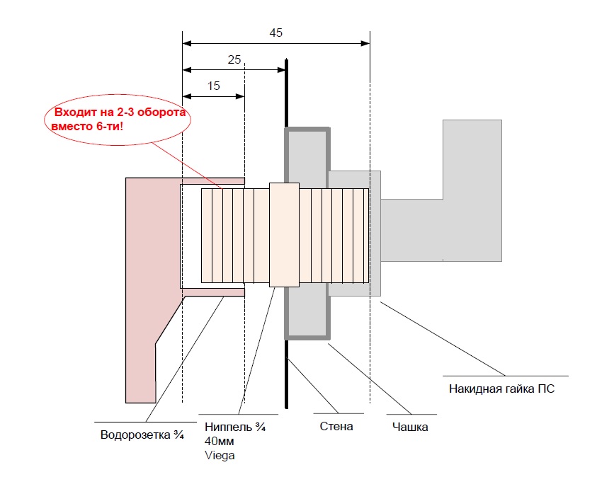

21.11.2018 в 00:04:35
Mazayac написал: Dzin, мой ответ был вполне исчерпывающим: «подобные задачи решаются «по месту». Со знаниями о размерах и конструкции штатных чашек ПС, расстоянии от плоскости ВР до плитки...».

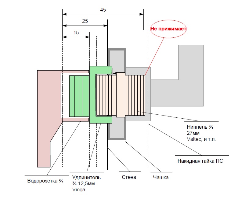

Приветствую. Вот дошло дело и до практики. Прошу помощи в подборе фиттинга для подключения ПС. Возможно что то не учел в своих варинтах либо можно гдето найти удлинитель с внешней резьбой в размер -45мм... Пока рассмотрел два варианта , но они не применимы с ходу(отмечено красным на схеме) .
1) попробовал вживую. Ниппель 40мм заходит в водорозетку на 2-3 оборота и стоит там довольно свободно, вероятно коническая резьба требует закрутки до упора (6 оборотов):
2) Второй вариант рассчитал по размерам частично. В нем применен удлинители и стандартный нипепль длинной 27мм. Ниппель пимерил: резьба ниппеля слишком коротка , чтоб накидная гайка прижалась . :
3) можно ли взять такое и отпилить нужной длинны?: https://valtec.ru/catalog/rezbovye_i_remontnye_soedineniya_dlya_truboprovodov/rezbovye_fitingi/fiting_rezbovoj_nippel_pod_sgonnyj_klyuch_vtr651n.html
4) еше наверно есть вариант теоретически можно перейти на 1/2 в розетке и использовать эксцентрики 1/2-3/4 из комплекта полотенцесушителя..если ничего другого не придумать

21.11.2018 в 02:31:13
BV, то есть прямо то что надо.

21.11.2018 в 03:32:12
Mazayac написал: BV, то есть прямо то что надо.
Mazayac, Да действительно 43,а я подумал 60 сначала... Можно попробовать. Скажите а можно под накидную гайку две прокладки положить если длины не хватит, или правильнее из водорозетки выкрутить полоборота ?

21.11.2018 в 04:00:20
BV написал:
Dzin написал: 3) можно ли взять такое и отпилить нужной длинны?: https://valtec.ru/catalog/rezbovye_i_remontnye_soedineniya_dlya_truboprovodov/rezbovye_fitingi/fiting_rezbovoj_nippel_pod_sgonnyj_klyuch_vtr651n.html
Там пилить нечего - его длина 43 мм
BV, во такая есть 60мм: https://www.viega.ru/ru/products/Katalog/Truboprowodnyje-ssisstjemy/Bronsowyje-rjesjbowyje-fitingi/Isdjelija-is-bronsy/Nippjeli-pjerjechody-udlinitjeli/Nippjelj-udlinjennyj-3535.html
про нее правдо у произволителя написано почему то : Не подходит для систем питьевого водоснабжения и газоснабжения! почемуто вдруг
вообще такие вещи допустимо пилить в сантехнике?
Сообщений: 139808
21.11.2018 в 04:16:23
и так и так, но лучше второе....
