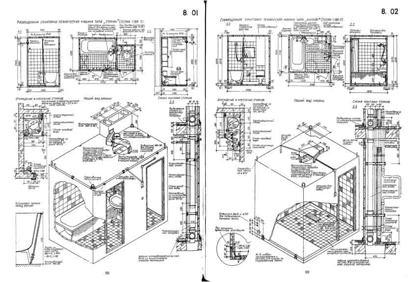

Сейчас ваша кабина это коробка в коробке. Между капитальными стенами и стенками кабинки зазор от 3 до 6 см. Зазор воздушный. Посмотрите прилагаемые файлы. Что бы утеплить и шумоизолировать ванну от лестницы достаточно обшить стену между ваной и лестницей гипсоволокнистым листом для влажн помещений, оставив воздушный зазор 3-5 см. Зависит от того какой профиль вы найдете на рынке строительном. Утеплять и шумоизолировать остальные стены нет необходимости. Если вы собираетесь сделать из ванны сауну с температурой 70 градусов, тогда потребуется пароизоляция на стены и потолок. Стенки кабины - асбестоцементный лист (как правило), толщиной 5мм. Перегородка между ванной и туалетом 7 см с облицовкой. Когда вы снесете кабину и возведете кирпичные стены, то площадь ванны и туалета немного уменьшится, тк ваша перегородка, кирпичная с облицовкой с 2х сторон, будет составлять 127 -129мм. Строители обязаны за ваши деньги исполнить любой ваш строительный каприз. Хотите утепить все стены, пусть утепляют. Но таким образом, ломая кабину, вы особо не выграите на площадях.
