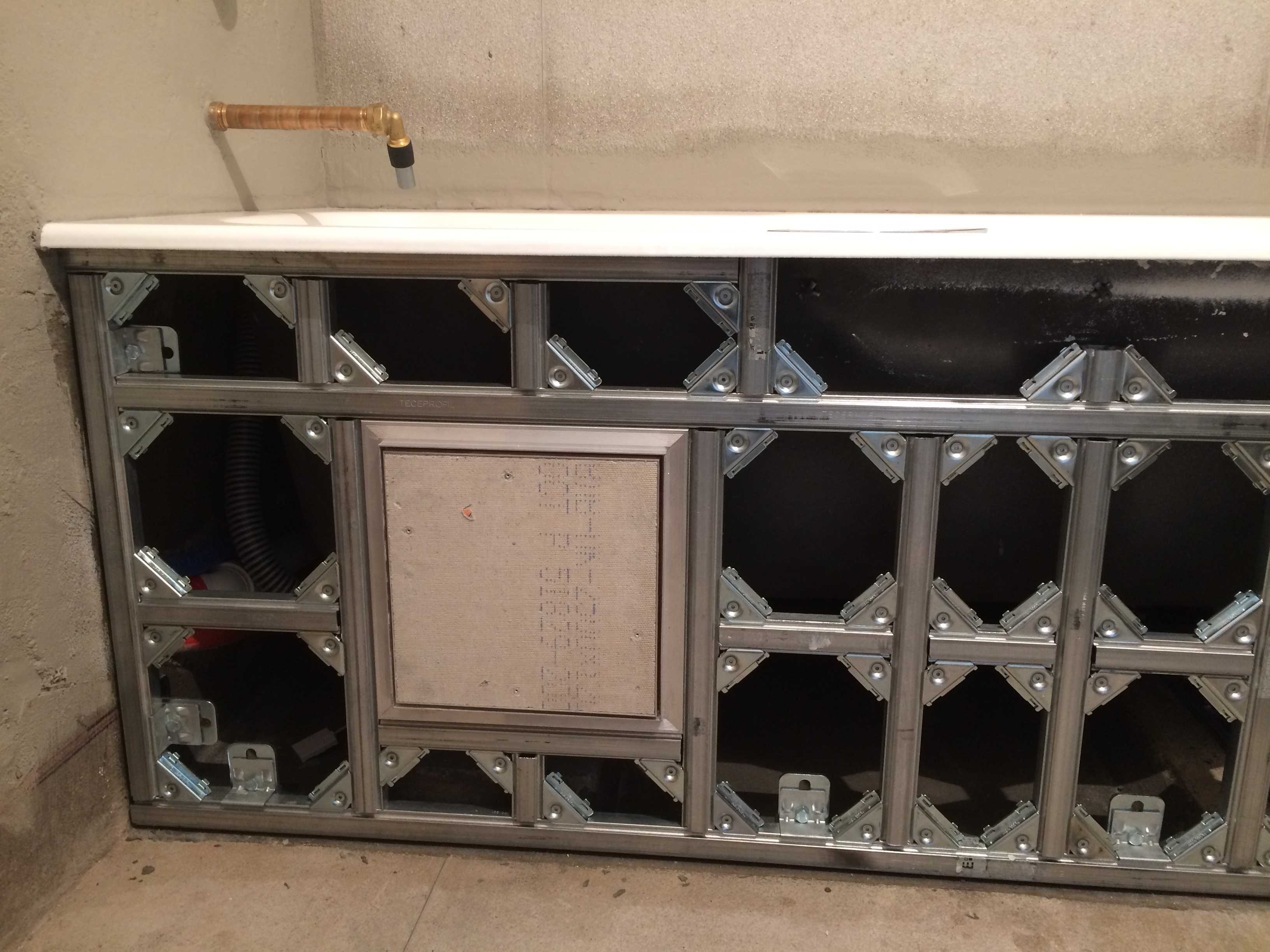

BV, начал кому то звонить, мне особо ничего не сказал. Было как раз во время опломбирования водосчетчиков
Александр_885124
Александр_885124
Регистрация: 11.05.2016
Красноярск
Сообщений: 44
24.08.2018 в 19:28:37
BV, в моем случае она цельнометаллическая, 6 думаю легко выдержит. Хотя этого и не надо думаю, штатного расхода за глаза хватит. Да и с тарелкой за 106 килорублей не захочется проводить проверки на прочность ;)

Изначально сифон оказался с двумя затворами. Первый правильный, второй паразитный перед гофрой, спуск-подьем. Там образуется воздушный пузырь. Сделайте ровный вход после сифона в сливной тракт без прыжков по высоте.

Александр_885124 написал: Ну сифон всегда можно поменять в принципе, хотя на данный момент уже есть экран под ванную и через люк проблематично именно перелив менять. Хотя пока плитки нету это тоже решаемо.
Александр_885124, ну на бабки развели вас нормально конечно. :net:
