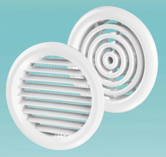

Гранада, для какого-либо проветривания требуется площадь отверстий на несколько порядков большая, чем микроскопическая щель у пола. Пара решёток по противоположным углам, как минимум.
Сами решайте.

Mazayac, Спасибо за ответ. У меня вентилятор специально для ванной фирмы Silent.А куда эти решетки крепятся? Фото моего душ.уголка выше.

Гранада, я намекаю на то, что если бы конструкция кабины подразумевала необходимость вентиляции - производители врезали бы в нижнюю часть подобные решётки.

Это ещё зависит от компетенции производителей.
Снаружи ничего силиконить не надо. Грязь менее страшна чем сырость в замкнутом пространстве.
