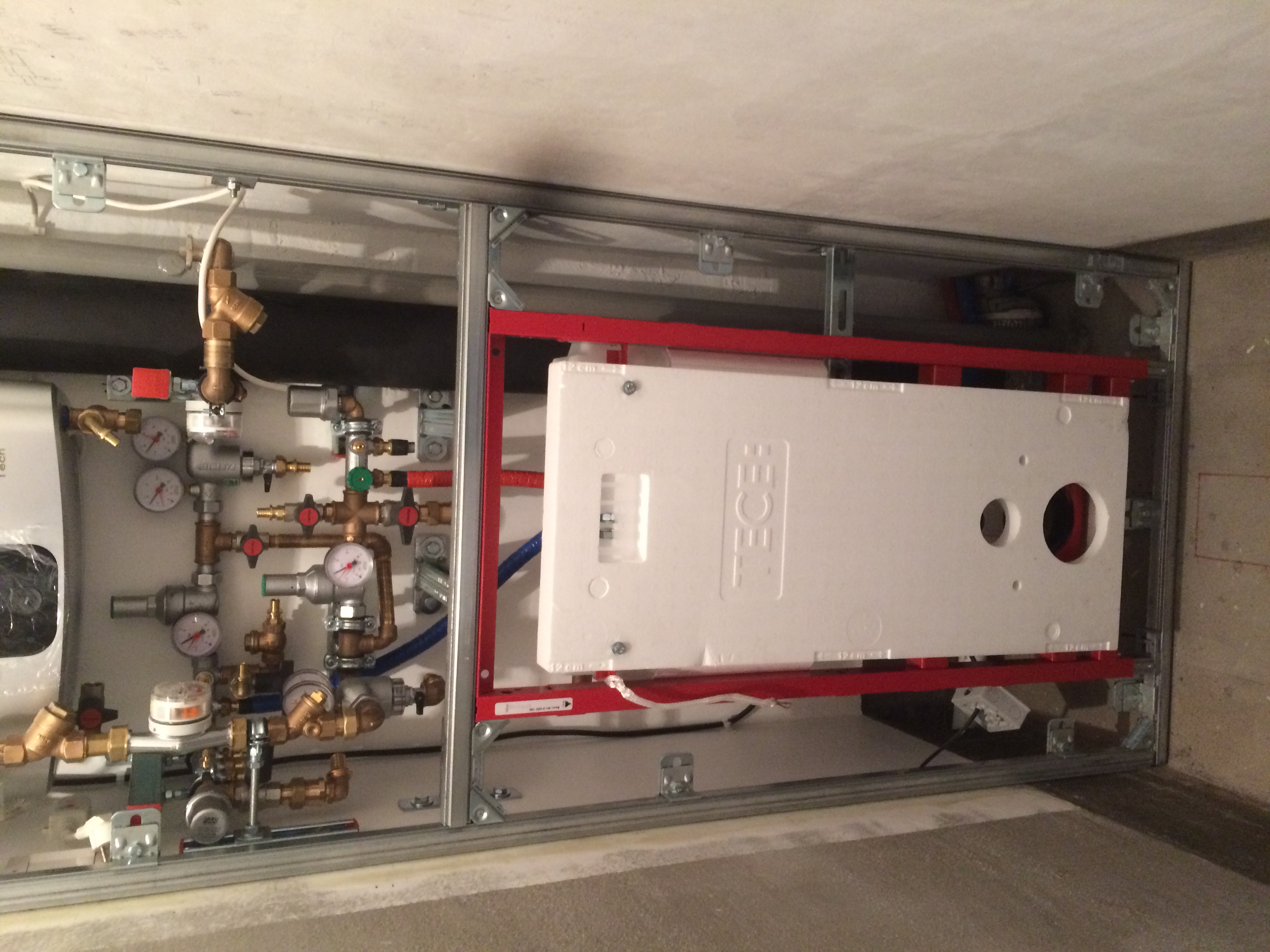

Александр_885124 написал: ma-masha, доброе утро! Вы имеете ввиду тройник через который присоединяется сифон стиральной машинки? Я доп фото прикрепил где его получше видно. Наверное можно было как то и поставить тройник под 45 градусов, но до настоящего времени что то не задумывался о этом.
Александр_885124, по госту, кажется, такой вариант допустим (спросИте у сант), но по разуму-получается, что если вектор скорости направлен перпендикулярно следующему направлению движения, то фактически, поток должен послностью остановиться, и затем опять набирать скорость. И в этом месте будет образовываться наплыв из грязи, чем дальше тем больше. А потом и вовсе может при большом расходе начинать затекать в правую часть. Но, опять же-я сильно этим не заморачиваюсь, всегда ставлю как считаю нужным(под 45). А уже как ставят другие-это их личное дело. Вообще то, если справа из-за стены идет кухня-то если оттуда будет стекать жирная вода, а машинка с полоскания будет сливать холодную-то в месте их слияния быстро нарастет засор из белой липкой гнусной субстанции. А может-не наростет. У меня, когда я так делала давным давно под 90 градусов-то потом за год сильно наросло в углах, и пришлось вообще перебирать. Но у меня были расстояния ровно вдвое больше. Как будет у вас-никому не известно.

ma-masha, ну вообще тройник имеет угол 87 градусов. Участок до канализационного стояка менее метра, а за стенкой кстати туалет. Просто тройник под 45 градусов сейчас уже вряд ли возможно поставить. В дальнейшем этот участок будет вообще необслуживаемым. Буду надеяться что все будет нормально.

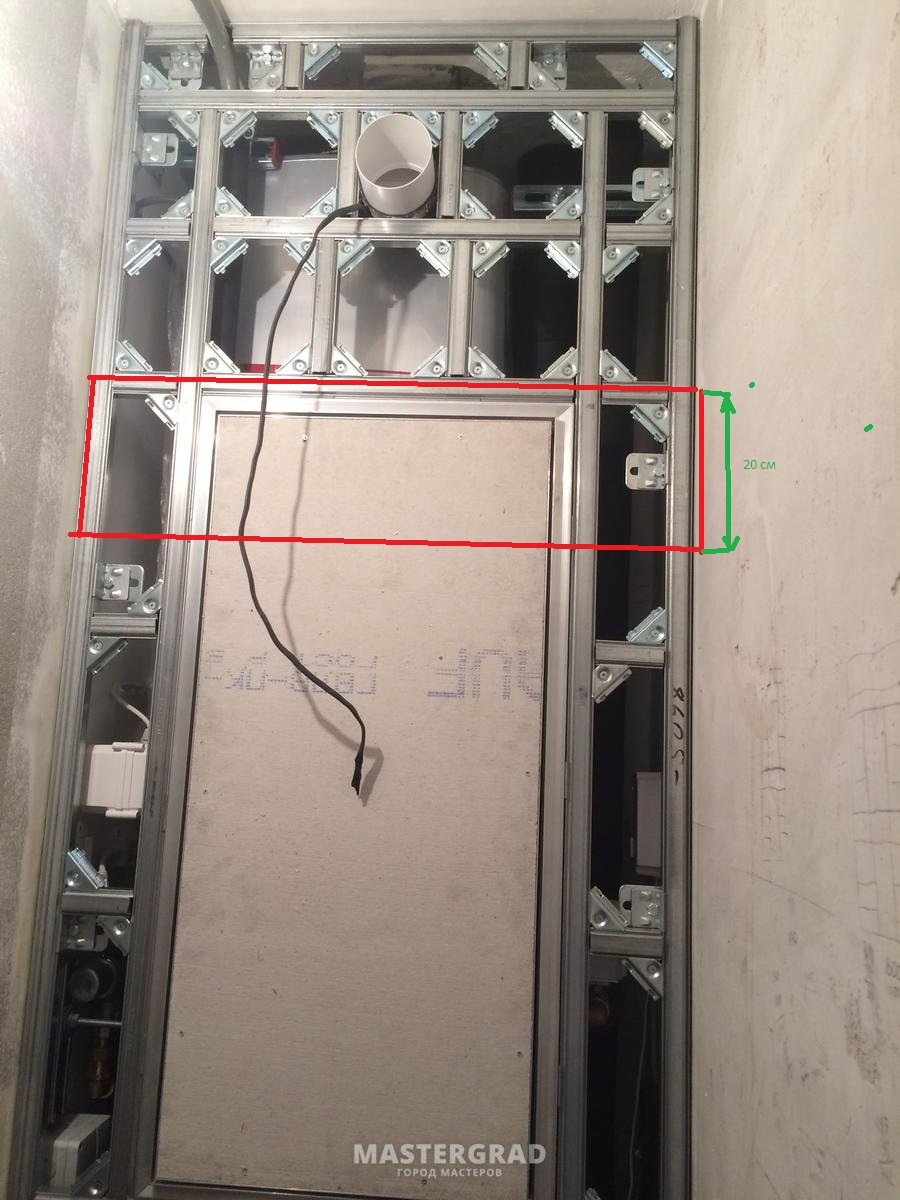

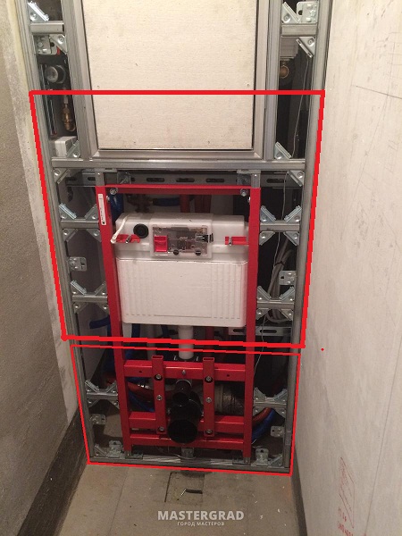

jekasus, а ещё такой момент, при обшивке что гипсокартон, что аквапанелью придётся сделать довольно большой вырез под смывную панель. В прикреплённых фото показано как это должно быть и фото с установленным шаблоном (белый пенопласт). Так вот, верхняя панель откидывается и можно что то там обслуживать и когда её откинуть откроется вид на резаный край гипсокартон или аквапанели. Вольно или невольно этот край будет выкрашиваться. Как можно будет обработать этот резаный край чтобы и выглядел эстетично и не разрушался со временем?

Александр_885124 написал: довольно большой вырез под смывную панель.
ТЕСЕ ЛЮКС, на внутренних углах этого выреза тоже не должно быть стыков облицовки.
Александр_885124 написал: откроется вид на резаный край гипсокартон или аквапанели.
https://www.maxidom.ru/catalog/ugolkigalteli-iz-pvkh/1001107785/ Алюминиевые уголки или профили с подходящей шириной тоже подойдут.
