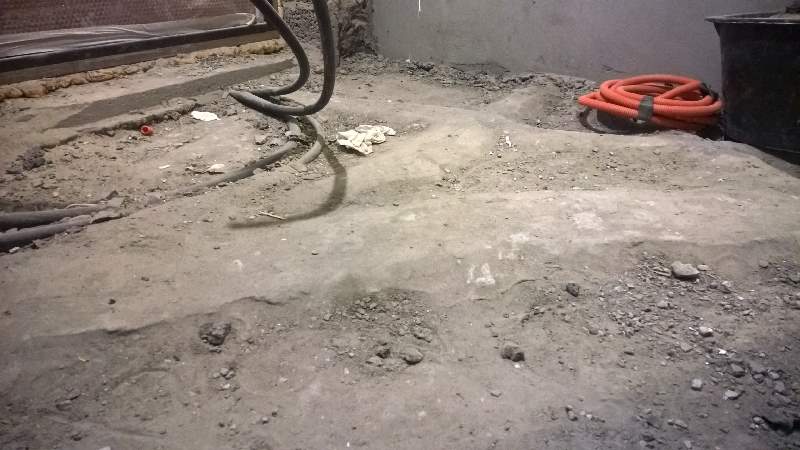

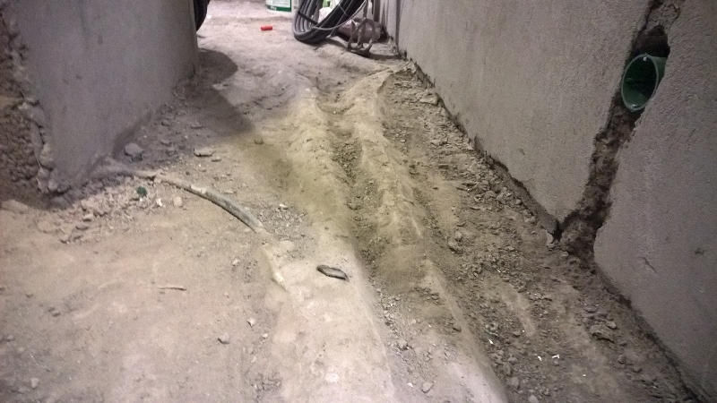

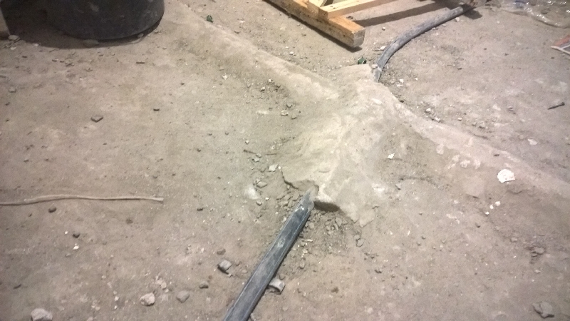

по полу проложены трубы ПНД и гофры по электрике, особенно в прихожей их скопление и пересечение, квартира однушка, поэтому от щитка расходится проводка и на кухню, и в комнату, и в санузел. на кухне тоже площадь небольшая и поэтому трубы дробят пол на небольшие сектора. поэтому тот кто будет укладывать пол склоняет к Кнауф Убо, так как по его словам ЭППС придется нарезать кусками и вкладывать эти куски в свободные участки пола между трубами. а с Убо проще - залил им все в один уровень и никакой мозаики с вырезанием и укладыванием кусков. на фото пол прихожей, коридора и кухни. плюс к тому что есть на фото, добавится еще 3-4 линии, часть из них внахлест существующих, как на фото на кухне. выходит, что Убо оптимальнее в моем случае? ЭППС скорее всего наиболее эффективна, когда уложена единой плитой, а не отдельными кусками, разделенными трубами? ссылка
Сообщений: 140031
29.10.2018 в 18:55:02
Looking написал: выходит, что Убо оптимальнее в моем случае?
А что, еще были сомнения? При таких-то фото...
А зачем сделали эти холмики на трубах? И кто это сделал?

BV написал: А зачем сделали эти холмики на трубах? И кто это сделал?
это бонус от застройщика, квартира без отделки, но электропроводка проложена.
