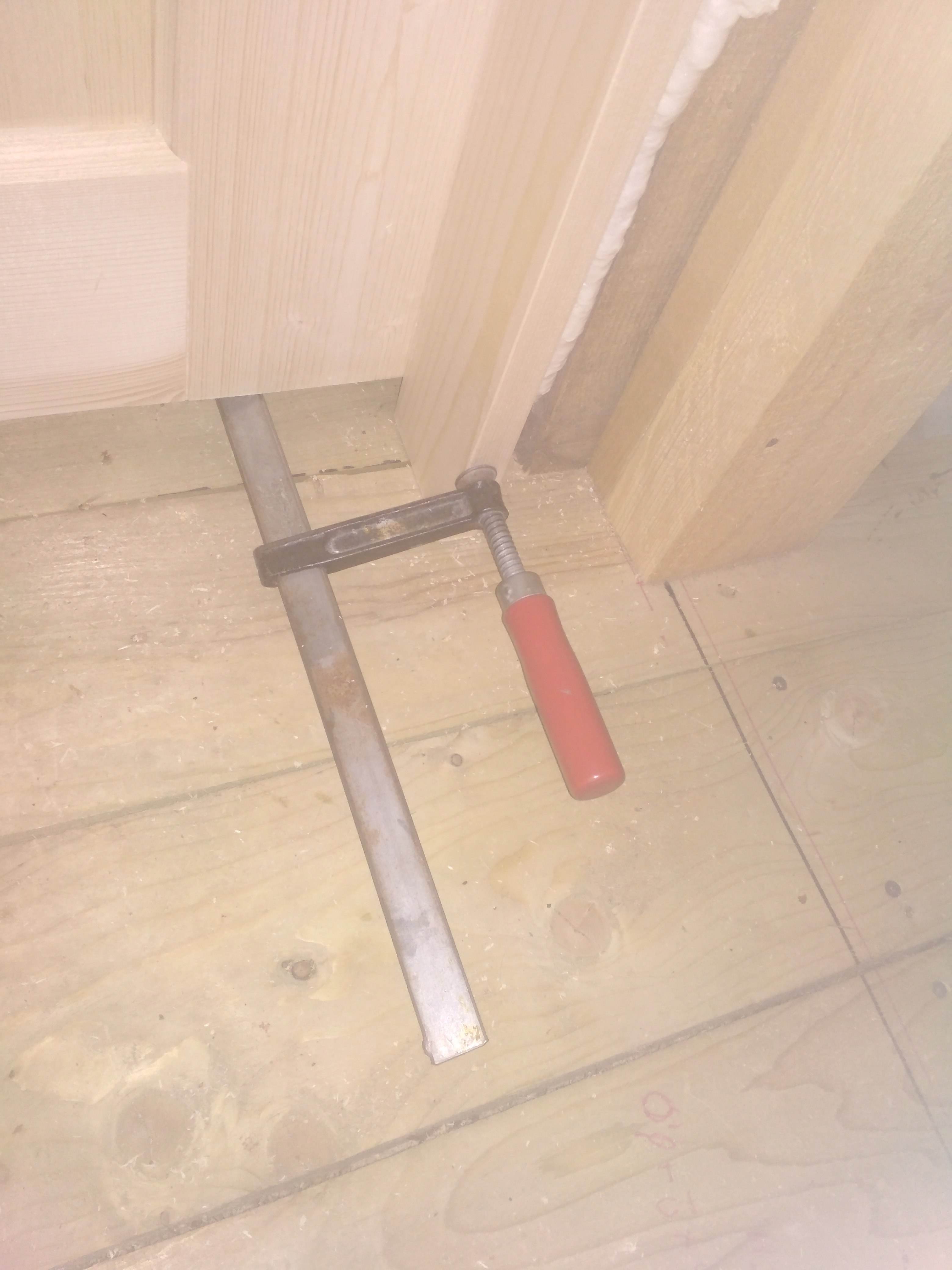

BV написал: На даче - при перепаде температур, влажности, через время и так порвет, если нет стальных стяжек - станет паралепипедом
Дело не в стальных стяжках, а в том что массив должен быть инженерным, т е переклеенным. К примеру на одной стойке двери ПМЦ отдельных ламелей сращенных по технологии микрошип, более 40 единиц не считая палубы. На всё полотно включая филёнки этих элементов около 300. Только в таком варианте когда вырезаны все сучки, свилеватости и др пороки, напряжения снято и полотно не ведёт. А когда стойка делается из цельной доски, то хоть сто стяжек, они не удержат.
WEREG, Про это понял, Спасибо.
Но тут речь несколько про иное... На даче старые двери, лет 30. Доски целые - не наборные. Сами двери не повело, но они расклеились и естественно стали косыми.
Можно было бы и сменить - но подобрать цвет выгоревшего лака будет проблемно - и стены и двери и коробки - одним лаком, это похоже какой-то эпоксидный, вроде Питерский лак.
Лак в отличном состоянии без каких-либо проблем.
Поэтому есть мысли восстановить.
Разобрать, проклеить. И хотелось бы стянуть стяжками - шпильками. Но как ровно просверлить такую длину - не представляю... Есть идеи?

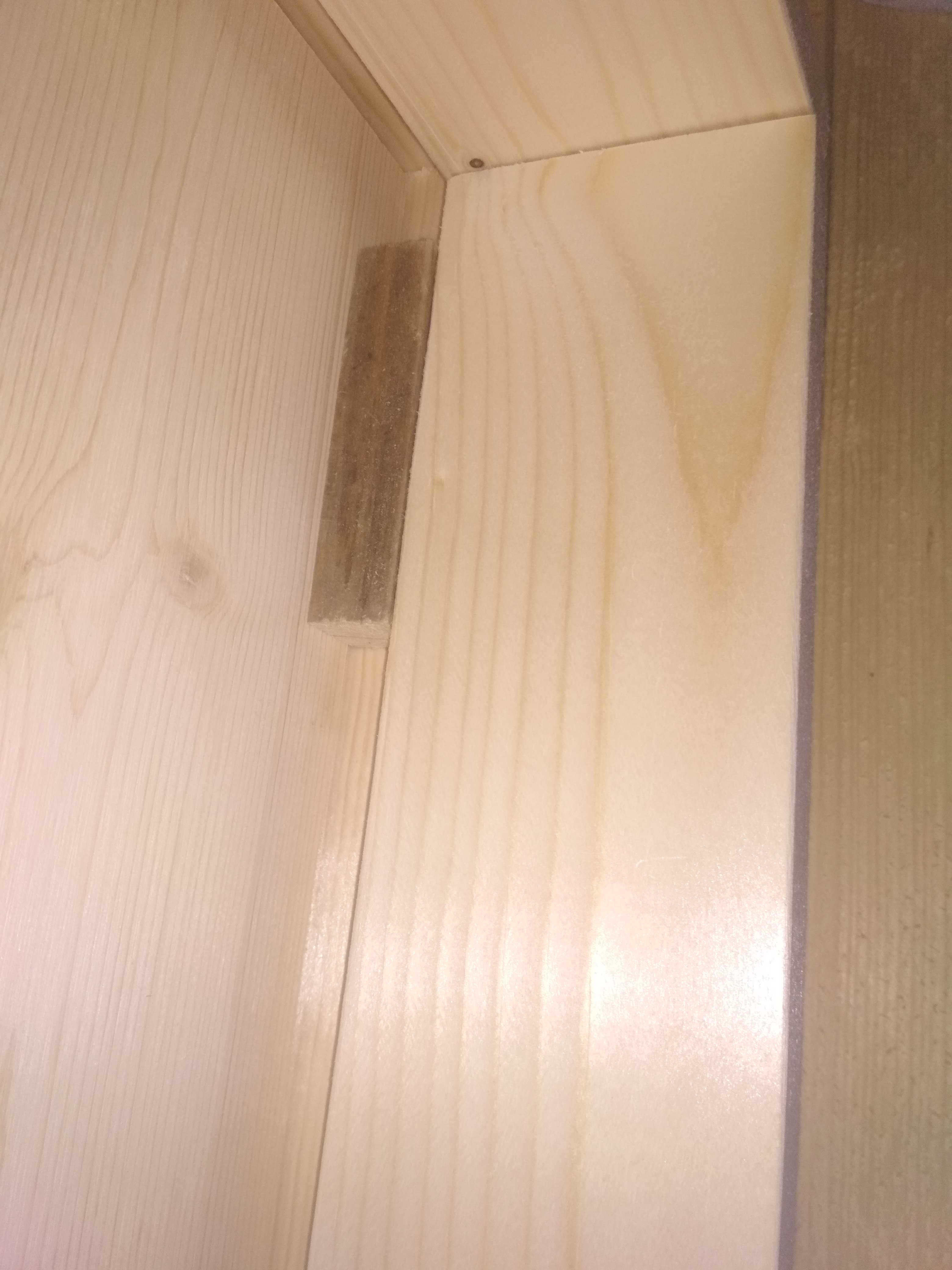

АлекСАН_dr написал: Спасибо всем, кто ответил. Кажется, все проще чем кажется.)) Вчера поджал струбциной и подложил брусочек. Сегодня утром пропеллер уже 5 мм. Динамика сильно положительная. Когда придет в нормальную форму, покрою НЦ и пусть живет пока другие дрова есть))
АлекСАН_dr, Это повезло, что нижний угол отошел - сверху струбцину не засунешь :)

что то у меня сомнения, что выпрямление- надолго. деформация эта- следствие внутренних напряжений в древесине. насильно исправляя деформацию механически, не устраняется причина- внутренние напряжения. со временем статус кво восстановится, мне кажется.

BV написал: сверху струбцину не засунешь
BV, Не в моём случае. Сверху зазор тоже есть.)) Просто не в кадре.
