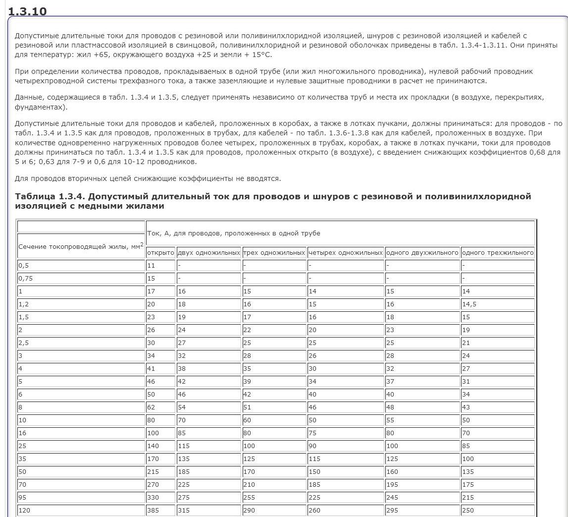

Алекс-М написал:
ebf написал: Верно. Только это ВЕРНО надо умножить на 1,45 и тогда будет ну совсем ВЕРНО ,а то АВ вы множите .а кабеля и провода нет :)
Так пуэ 1.3.10 - говорит о коэффициентах при кратковременной нагрузке на кабель. А постоянная нагрузка - она по 1.3.6 таблице, коэффициенты только в зависимости от укладки - группы/воздух/земля/труба/короб.
Алекс-М, Товарищ ebf вам только голову морочит, плутая в своих заблуждениях. Ситуация простая:
  1. Длительно допустимый ток кабеля по таблице 1.3.6 это когда кабель нагревается до 65 градусов. А оно вам надо?
  2. Обычный автоматический выключатель может не отключать нагрузку в течение часа при х1.45 от номинального тока. То есть, ваши 40 Ампер превращаются в 58 Ампер в течение часа. Если вы абсолютно уверены, что ток текущий по проводу не будет превышать ДДТ кабеля - можете поставить кабель с ДДТ

ebf написал: Хотите разобраться ,читайте ГОСТ, там всё ясно и понятно ,хотите затуманить разум читайте ПУЭ, потому как понять ПУЭ без ГОСТ, затруднительно .Сколько не окрепших умом из за этого пострадало и не сосчитать :)
В ГОСТ написано про 1.45, но отсылок откуда оно взялось - нет. Покопаю вечерком формулу Джоуля-Ленца.

ebf написал:
Алекс-М написал: но отсылок откуда оно взялось - нет.
Ну видимо оттуда где и на АВ :o
ebf, ну... не совсем так. С АВ все просто и понятно - 1.3 номинала отключает за час. Это даже считать не нужно : достаточно посмотреть ВТХ. А вот ВТХ для провода - до какой температуры он нагреется по времени, с учетом проходящего тока - я не видел у производителей. Есть только предельная температура кабеля - 70 градусов.
Потому наш выбор - поставить задачу Старлею Джоулю и Лейтяге Ленцу и посчитать как будет греться кабель. Посчитать теплопроводность воздуха. И получим температуру кабеля через 3600 секунд при токе АВ.

Alex___dr написал:
Alex___dr, и получается - допустимый ток для 1 двухжильного (PE не считаем) - 18А. 1.3 16-го АВ = 20А. И того, час 1.5 не проработает час на пределе 16А АВ

Алекс-М написал: и получается - допустимый ток для 1 двухжильного (PE не считаем) - 18А.
И посмотрите, какой же АВ надо выбрать?)))
