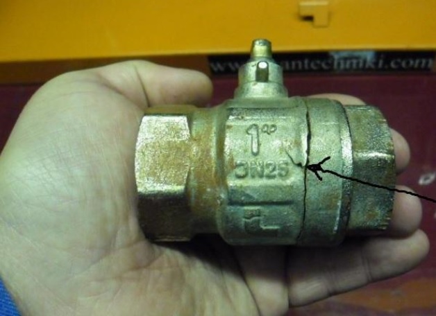

Антон1986 написал : Либо разморозили
Летом в одном из домов Московской области
Антон1986 написал : либо с перекосом был поставлен
Тоже отпадает,кран правильно стоял в течении 8 лет
Нехорошая латунь у этого крана

Значит увы :confused: А с чего вы взяли что латунь нехорошая

Антон1986 написал : увы
И подобного у нас в стране происходит тысячами. Мне порой кажется,что скоро сертификаты будут выдавать в нашей стране тем производителям, кто гонит из глины краны и подобие.

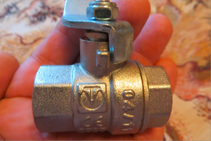

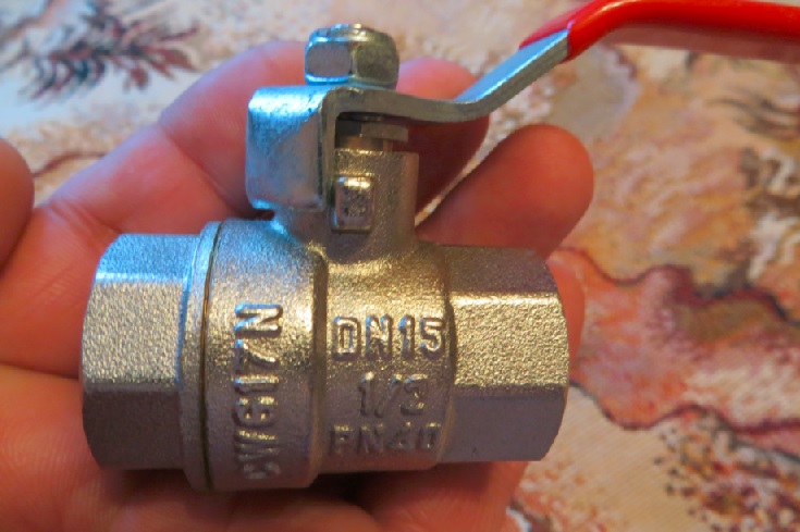

Александр У меня к вам большая просьба. Мало ли меня не отпустят во вторник(всякое бывает), не мог бы кто-нибудь из Веста Трейдинг(Технический отдел) приехать к Андрею по поводу ручек на кранах VALTEC? Да и правильнее будет если производитель сам всё посмотрит и даст исчерпывающий ответ. А Андрей подтвердит.
Кстати вот так выглядят рёбра на корпусе и фиксатор на стальной оцинкованной ручки для ограничения полного открывания и закрывания на кранах VALTEC(BASE)
