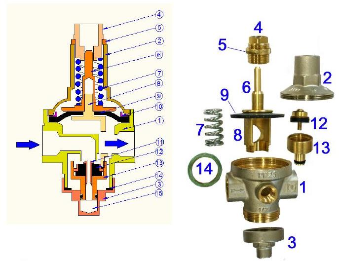

ionchik написал : ak_valtec, вторые ведь лучше первых, и почему?
Да, для условий эксплуатации на территории бывшего СССР однозначно, принцип действия мембранного фильтра ЛУЧШЕ, чем поршневого. Писал подробно в других темах.
http://www.mastercity.ru/showthread.php?t=180967&p=3651871&viewfull=1#post3651871
Основное конструктивное преимущество мембранного фильтра- грязная вода не приводит к его разгерметизации. Мембрана из EPDM в принципе не допускает даже вероятности данного процесса. Здесь были предположения, что гипотетически она может порваться. Но это совсем маловероятно, т.к. для этого необходима возможность ее значительного растягивания в пространстве. Это не позволяет сделать внешний корпус редуктора.
Иными словами, для того, чтобы порвалась мембрана, надо чтобы взорвался сам корпус редуктора. Тогда, да, наверное мембрана может порваться. Но в таком случае вопрос о ее замене лишен смысла.
Плюс большая точность регулировки.

ak_valtec написал : Мембрана из EPDM в принципе не допускает даже вероятности данного процесса.
Ну разумеется. А надёжность уплотнений в местах прилегания этой мембраны к штоку и корпусу - тоже "не допускает даже вероятности данного процесса"?
ak_valtec написал : гипотетически она может порваться. Но это совсем маловероятно, т.к. для этого необходима возможность ее значительного растягивания в пространстве.
Эта мембрана находится между областью выходного давления и атмосферой, т.о. при типичном применении на каждый её квадратный сантиметр всё время давит сила порядка 3-4 кгс, а при наличии расширения ХВС в водопроводе после редуктора - до 6-8 кгс. Вероятность у нового редуктора хотя и мала, но есть.

psnsergey написал : Вероятность у нового редуктора хотя и мала, но есть.
Вы правы, не спорю, поэтому я и написал - МАЛОВЕРОЯТНО.
А у поршневого вероятность того, что он начнет подкапывать в случае не идеальной воды- выше. Но это для поршневого не смертельно- разобрал, прочистил, собрал- подкапывание прекратилось. Хотя наверное мало кому будет приятно делать эти упражнения, как по сборке-разборке автомата Калашникова. Даже если это раз в год.

ak_valtec написал : мало кому будет приятно делать эти упражнения, как по сборке-разборке автомата Калашникова. Даже если это раз в год.
Тут такое дело, милчеловек, в общем... В любом редукторе с компенсирующей камерой (т.е. качественном, точном, с большой производительностью, в общем, на квартирном вводе альтернативы нет) есть ДВА уплотнения между движущимся поршнем и неподвижными элементами. Первое - между камерой входа и камерой выхода, чтобы вода не проходила со входа редуктора на выход, минуя пару золотник-седло. Если оно "травит" - редуктор не держит давление в статике, т.е. когда никто не потребляет воду с выхода, там по вине редуктора появляется всё давление на входе. Второе - между камерой выхода и атмосферой, чтобы вода из выхода не шла в атмосферу. Если оно "травит" - редуктор капает в атмосферу.
В мембранном редукторе мембрана - это второе уплотнение. А первое - уплотнение со скользящим O-Ring, точно такого же типа, как оба уплотнения в поршневом. Заменить его на мембрану, как второе, практически нереально в силу довольно малой требуемой его "эффективной площади" (равной "площади седла"), которую мембраной обеспечить при приемлемых параметрах, размерах, массе, стоимости и надёжности редуктора - не получается. Т.е. при примерно таком же загрязнении, при котором начинает капать и не держать давление поршневой редуктор, мембранный не начинает капать, но точно так же начинает не держать давление, по точно такой же причине. И перебирать его - придётся, т.к. при этом редуктор практически перестаёт защищать оборудование и разводку после него. А делать это - сложнее, чем перебирать поршневой.

psnsergey Понимаете- тут практика критерий истины. Смысл в следующем- Ригамонти десятками тысяч поставляют и поршневые, и мембранные редукторы более, чем в 40 стран по всей планете. По заключению хозяина фабрики, который строго говоря за свои слова то отвечает, мембранные редукторы НА ПРАКТИКЕ И МАССОВОЙ СТАТИСТИКЕ показали себя гораздо более надёжными по сравнению с поршневыми и с точки зрения не очень чистой воды, и с точки зрения стабильности регулировки давления, и с точки зрения незначительной потери герметичности. Это и с нашей практикой совпадает. Хотя понятно, что он 40 лет данным вопросом занимается.
А относительно сложности разборки - смотрите сами. Если уж фатально пропускает давление- нижнюю часть не открутить? На мой взгляд в автомате деталей больше. Хотя у нас пока вообще таких фактов не было.
