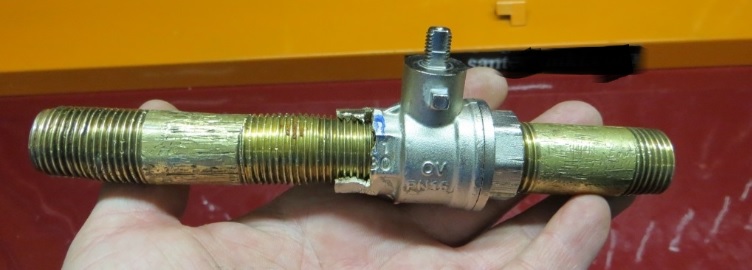

SCB написал : Да тестирование проводилось и результаты я выкладывал в теме "Овентроп, а где же качество?" Сейчас пытался дать вам на эту тему ссылку, но найти саму тему не смог. Она волшебным образом исчезла с "Мастерсити" :(
http://www.mastercity.ru/showthread.php?t=167611
Аватар пользователя
SCB
Регистрация: 17.02.2008
Сообщений: 2871
07.07.2013 в 14:30:49
Kittown, Спасибо, теория мирового заговора рухнула как карточный домик :)

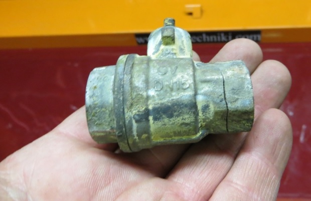

SCB написал : Голимый Китай это МП труба Овентроп, которая не выдерживает стандартных испытаний.
Да полно те! МП труба Валтек ничем не лучше Овентропа: ни одного теста не прошла - http://www.forumhouse.ru/threads/178041/
SCB написал : А что вызывает у вас отвращение? То же тяжело ручку повернуть? Ну так там уплотнения не из той фигни, что у Итапа с Овентропом, а из тефлона. Поэтому поворачивается тяжелее. Да, сантехнику надо овсянку по утрам употреблять
Дело не в материале уплотнения, а в дурацкой его конструкции. От момента затяжки сальника зависит, потечёт он, или наоборот: фиг повернёшь. Ни разу не встречал такого у того же Giacomini, где уплотнение (тройное) сделано по-людски.
Аватар пользователя
SCB
Сообщений: 2871
07.07.2013 в 21:33:22
Prok12 написал : Да полно те! МП труба Валтек ничем не лучше Овентропа: ни одного теста не прошла -
Вы невнимательно читаете. Завод поставил Валтек впереди Овентропа в рейтинге качества. И всё потому, что только Валтек и Рехау не удалось разорвать давлением 90 атм с первого раза. Остальные трубы лопались при значительно меньших давлениях.
Prok12 написал : Дело не в материале уплотнения, а в дурацкой его конструкции.
О! Я смотрю вы умнее инженеров Валтека! Ну так киньте им идею, может и денег заработаете.
Prok12 написал : От момента затяжки сальника зависит, потечёт он, или наоборот: фиг повернёшь.
А зачем вы его вообще крутите? У меня, на кранах Валтек, ничего не течет, вообще.
