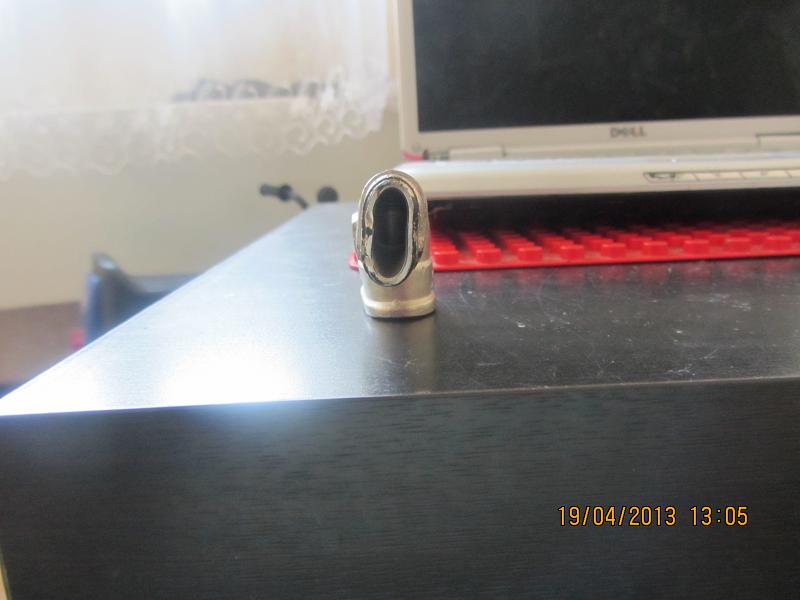

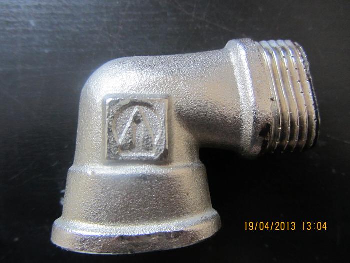

латунь вальтек..
кто скажет что плохая? (что это не мальчик(С)))
обратите внимание на наружную резьбу.. честно говоря не думал что она переживёт такой удар..)
ну а теперь ваши коментарии..?

Александр, спасибо за такое УБЕДИТЕЛЬНОЕ И НАГЛЯДНОЕ ИСПЫТАНИЕ!

сансэй написал : ну а теперь ваши коментарии..?
Хорошо бы так ёмнуть по угольнику отстоявшему лет 5 на подводке к ПС...а там посмотреть что будет..)))...вот и весь комментарий..)) выщелачивание цинка- временной процесс, однако...

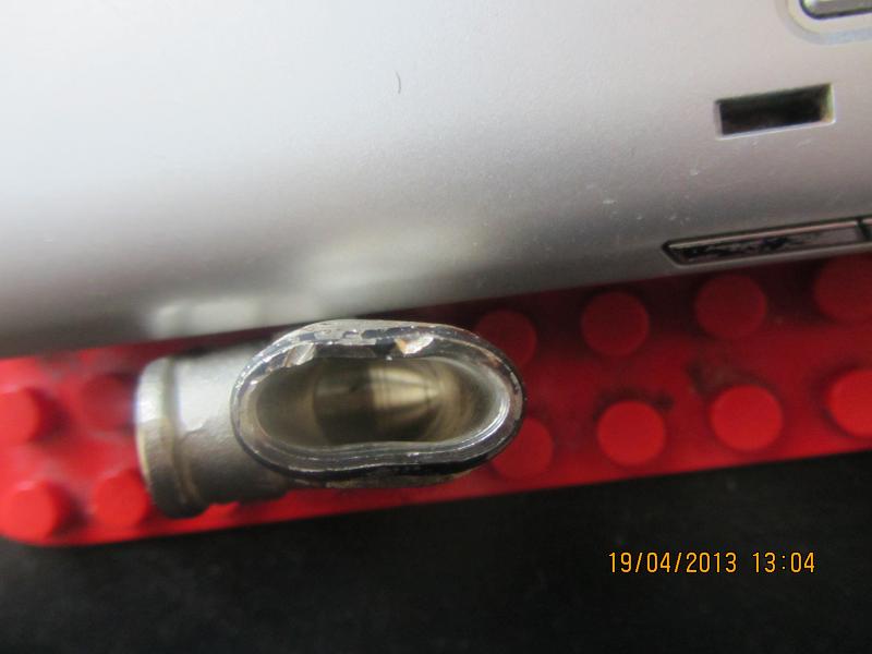

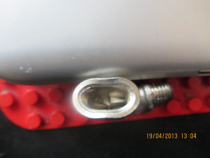

19.04.2013 в 22:11:24

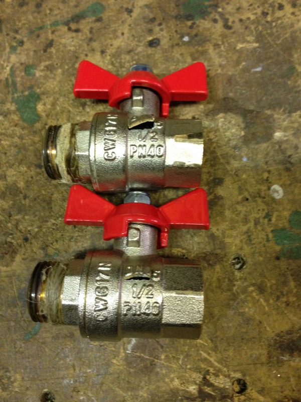

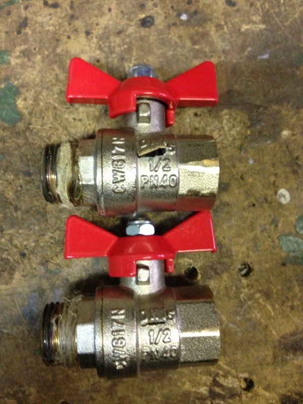

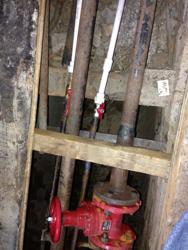

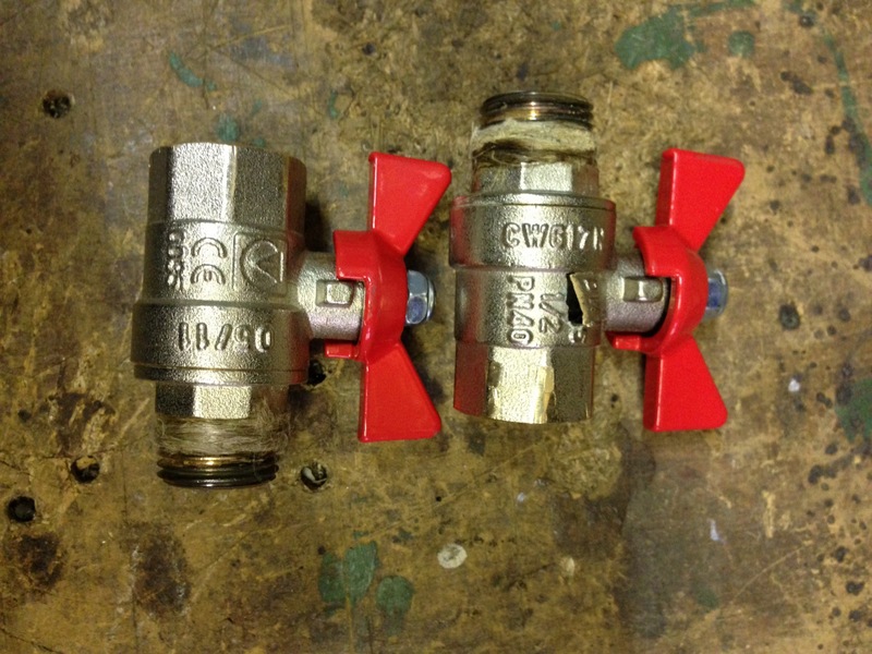

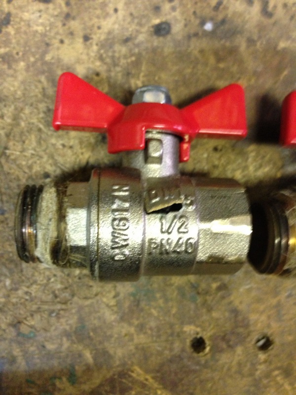

Причина выхода из строя похоже разморозка.Хотя стояли в помещении рядом с трассой.И видимо были закрыты судя по повреждению.
