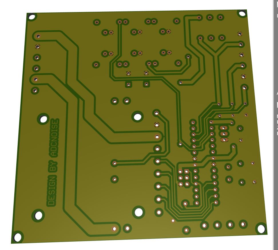

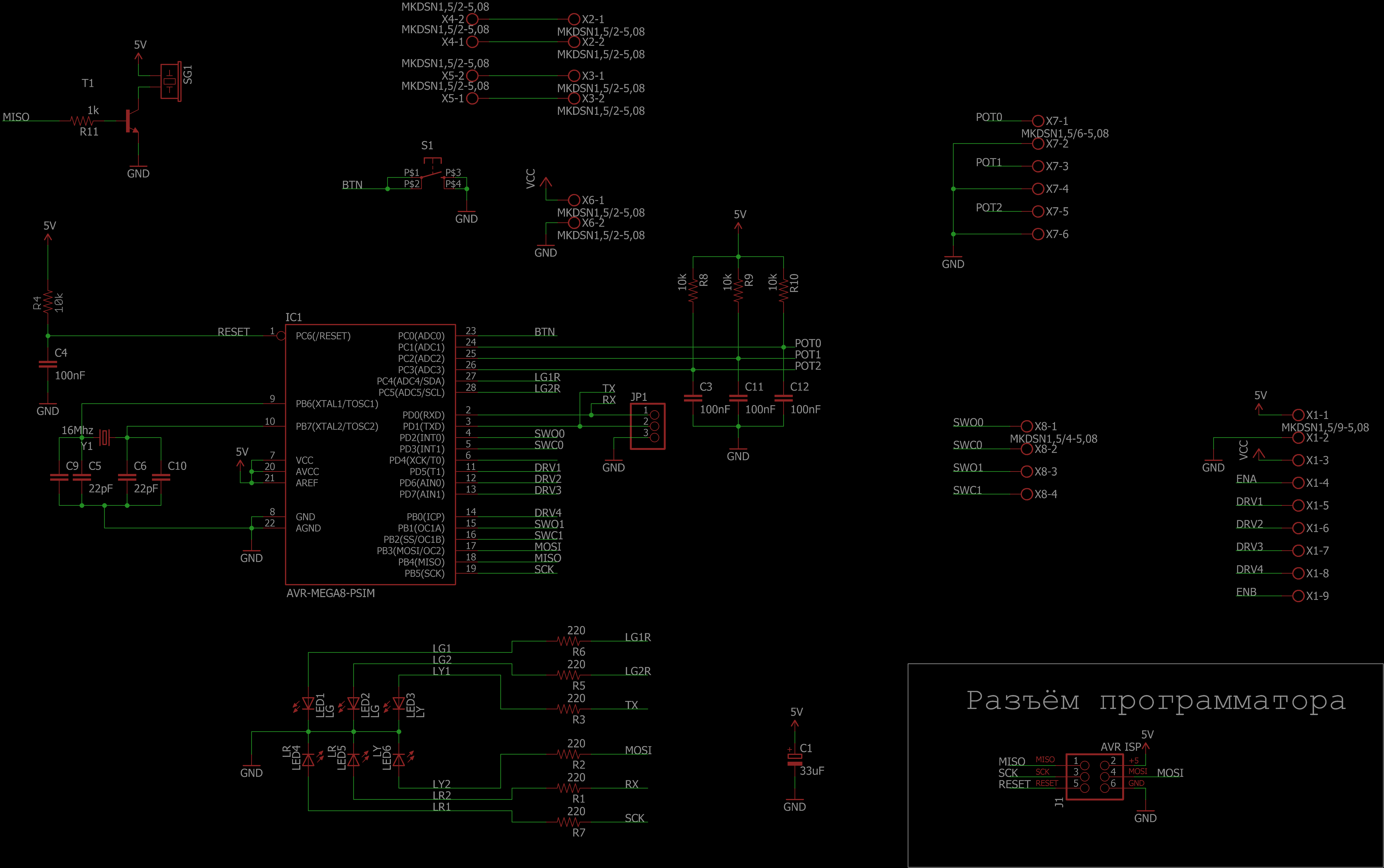

Принципиалка в первом приближении. Нужно, разве что, еще защиту поставить на входы и прочее. Но пока и так сойдёт) Предполагается использовать модулёк на базе микросхемы L298N. На то 3 причины 1 мне лень его разводить, 2 мне лень его паять, и по деньгам опять же лучше получается. Ну и реверсировние на ней можно организовать без особых проблем.
Вот так выглядит модуль, который мы будем юзать. Стоимость 100р в розницу.

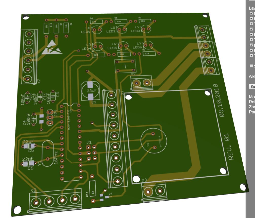

Вот такая получается печатка. Теперь конвертим её в гербер и отправляем на производство. Можно сколхозить и на текстолите ЛУТом или фоторезистом, но я таким не занимаюсь.
