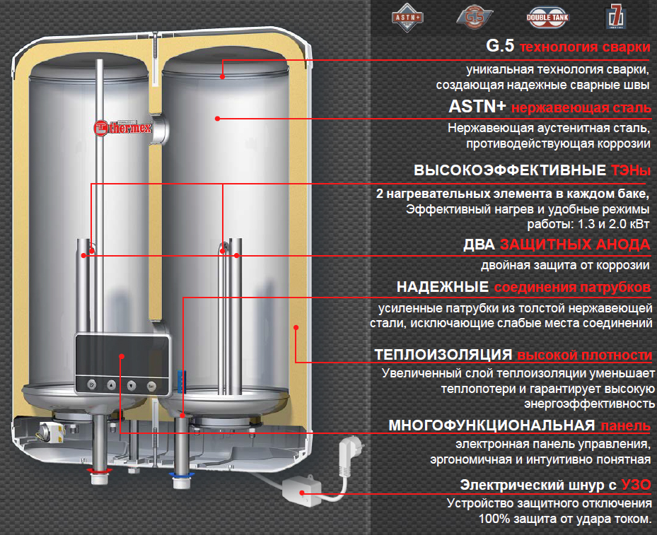

Может, там вода как-то транзитом мимо ТЭНов течёт, не успея нагреться. Такие водонагреватели состоят из двух колб соединённых посредине и сверху трубками...

Svet99 написал: Может, там вода как-то транзитом мимо ТЭНов течёт, не успея нагреться
Вопрос в том куда она течет? Мимо сантехнической арматуры (кранов, душа)
