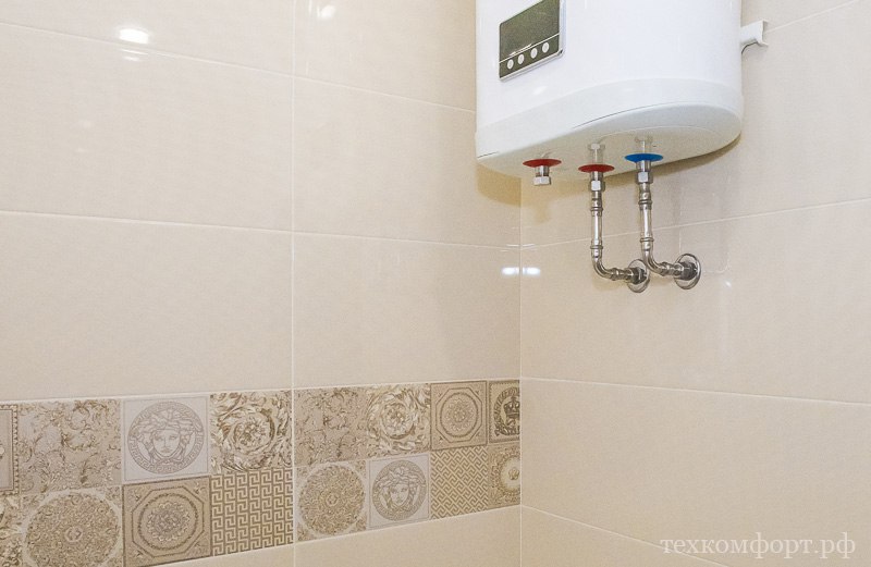

Водогрей размещается на открытой стене. Подводка труб из шкафа сбоку. Хочу все клапана и вентили спрятать в шкафу. Но вижу кучу примеров подобных размещений с непосредственным прикручиванием аварийного клапана к водогрею, хотя сантехшкаф или короб рядом с прибором.
Сообщений: 138440
26.10.2018 в 22:22:06
Важно чтобы не было никаких кранов от водогрея до группы безопасности.

Олегович написал: часто монтирую водогрей поверх плитки. подробности по его подключению и монтажу группы безопасности на видео. !#[https://www.youtube.com/watch?v=dMiTDw30zvE]
Где здесь группа безопасности?
Сообщений: 138440
29.10.2018 в 01:32:37
Краники до группы безопасности?
