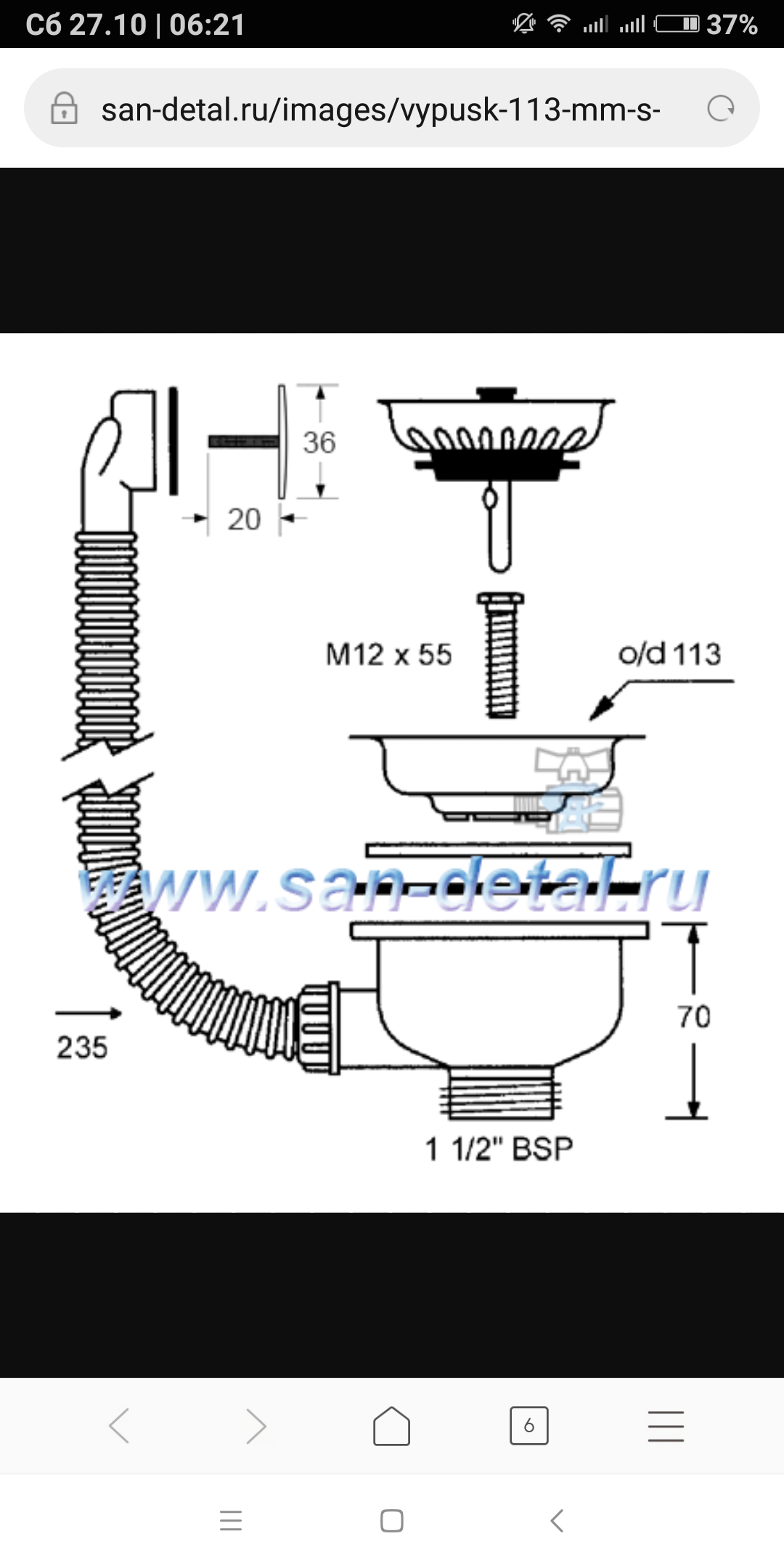

Мойку будут изготавливать. Предложили отверстие 35 мм - говорят что стандартное. Не возникнет ли проблем при установке слива?

GAMOTO, Вы бы вначале посмотрели чертежи сливных выпусков, у разных изготовителей они отличаются. Выберите и под него подгоняйте. Там и конус требуется.

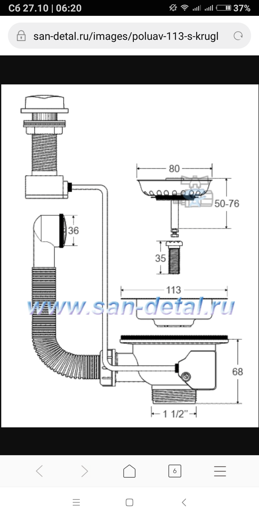

Нашел слив, который хотелось бы установить, но не нашел размеры.

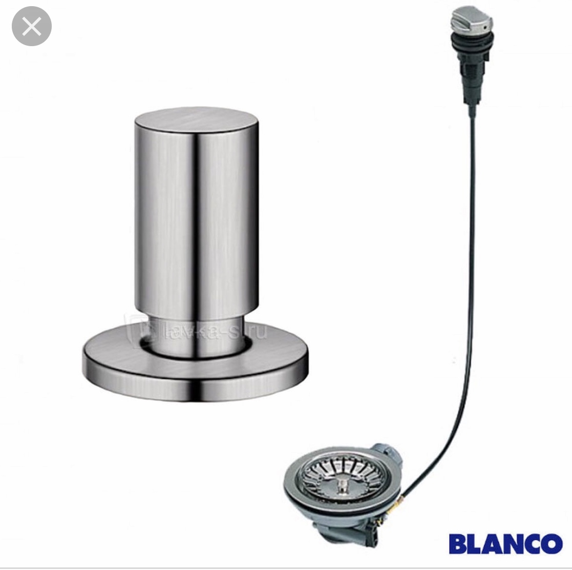

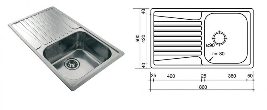

GAMOTO, ...... слив стандартный, найдите размеры любой мойки, той же Blanco и сравните стандартное отверстие примерно 90мм с бредом в 35мм или посетите любой соответствующий магазин с линейкой. Хотя, я кажется начинаю понимать - Вы наверное путаете отверстие слива с отверстием под ручку управления сливом :D Тогда возьмите эти размеры у Blanco, интернет в помощь....

Ручка управления сливом никакого отношения к отверстию на дне мойки не имеет. Она не нужна. Эта модель слива в матовом исполнении - других не удалось найти.

GAMOTO, Для особо одаренных заказчиков и изготовителей моек. 35 мм сливов для моек не бывает. Есть 60,70,85,113, есть выпуск вставка 32 мм. В основном кроме 113 мм все с проточкой на цепочке. Оно вам надо? Я считаю надо ставить 113 мм удобно, быстро сливается, есть автомат затвор, можно приступить измельчитель.

Только вот указанные цифры - это не диаметр выреза отверстия слива. Под слив 113 нужно отверстие 90мм (3 1/2") + еще с верхней стороны углубление 1мм вокруг него диаметром 115 + еще усиление вокруг отверстия снизу для "каменных" моек. Это изготовители моек просто ОБЯЗАНЫ знать и ответить, даже если их разбудить ночью. Все просто - наверное автор темы перепутал ДЮЙМЫ с МИЛЛИМЕТРАМИ, и потерял запятую, а 35мм - это на самом деле 3,5 дюйма или 3 1/2" или 90мм.
Скорее всего его спросили " стандартное 3,5 делать?", а автор перевел это в 35мм :killyourselfbywall:
Так что ИМХО производители моек спросили все правильно. А на картинке автора стандартный выпуск от бланко 3,5 дюйма.
